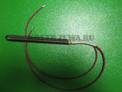

    3. Да, случился у меня в октябре прошлого года ещё один АХТУНГ. Перегорел ТЭН. Котёл простоял 8 дней. Сейчас расскажу в чём была трабла. Было ещё не холодно и я переключил работу бойлера на подогрев воды и котла одновременно. Разобрал декоративную обшивку котла и вытащил из него горелку.
    В этот раз разборка и сборка никаких затруднений не вызвала, т. к. я понял, что не надо полностью выкручивать винты, на которых держатся панели котла, потому что они НАВЕСНЫЕ! Даже инструкцию для себя на компе составил на память. Кому нужно, смотрите в 1 присоединённом файле.
    Разобрал частично горелку и вынул от туда сгоревший ТЭН.
    Выглядел он вот так: ТЭН старый.jpg
    На сайте единственной фирмы, которая сейчас занимается обслуживанием котлов Kostrzewa и их продажей, в наличие их нет и не будет, т. к. это старый вариант. Фирма Kostrzewa их больше не производит с 2014 года. Взамен этого идёт новый вариант:
    Я связался с фирмой и заказал два ТЭНа (один про запас). Через пару дней мы пересеклись с их представителем в Москве и я довольный поехал собирать горелку. Но не тут то было. С той стороны, с которой я вынул старый ТЭН, новый влезать отказался от слова совсем. Я начал звонить и в фирму и Александру из Термомира, и они уверяли меня, что ТЭН совместим со старой горелкой, хотя не такая она уж и старая. Долго описывать все мытарства не буду, хотя уже хотел вернуть назад купленные ТЭНы, но внезапно позвонил представитель фирмы, в которой брал ТЭНы, и по электронке скинул мне инструкцию по установке ТЭНа в pdf формате, которую ему прислали поляки. После этого я за полчаса собрал горелку и котёл и вновь он приятно запыхтел, причём розжиг стал происходить немного быстрее, чем со старым ТЭНом. Инструкцию смотрите во втором прикреплённом файле. И не надо было располовинивать горелку! Эх, вот почему сразу эти пшеки такие вещи не пишут в своих инструкциях...
