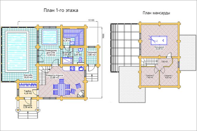

    Уважаемые форумчане! Жена убедила поставить сруб, вместо моего задуманного из газосиликата. Весной приступать к фундаменту, а нерешеных вопросов очень много. Расчитываю на Вашу помощь и понимание.
    Проект выбрали в журнале "Любимая дача", Сразу оговорюсь, что заказывать и строить, мы будем без бассейна и веранд. Тогда размер в частоте по прикидкам получается 6х9м. Вот он:

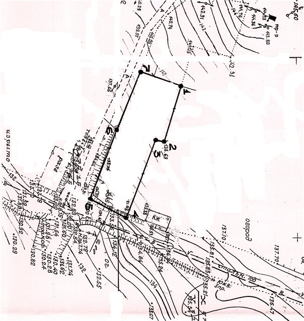

    Порода дерева - сосна. Сруб будет готовиться вручную. Смоленский лес. Место строительства - Воронежская обл. Прилагаю топографический план участка, и место установки дома.
    Дом планирую поставить практически в створе с существующим соседским линия 4-5, только не много отступлю от откоса. Вдоль этой линии у подошвы откоса (где идут сети водопровода и связи) проходит накатанная грунтовая дорога. Как видите из неблагоприятных условий - это наличие уклона на участке, и глинистые грунты (тугопластичные, это я выяснил когда прокладывал водопровод по участку на глубину 2м).
    Вопрос1: на фундаменте решил не экономить. Будет ленточный из блоков ФБС (шириной 40 см) на глубину 1.6м - получается в 3 ряда. Делать монолитный - много головной боли. Если толщина бревен будет думаю 22см (нормально 22 см?), то ширина блоков 40 см будет за глаза + будет запас на неточность геометрии не дай бог. Глубина 1.6м - может под сруб не так делать глубоко? Может два ряда, глубина будет 1,2м, а на дно просыпать песка сантиметров 20? Ну так как? Вот это для меня очень важно!

    Уклон на участке у вас правильный. Со всего участка вода будет стекать к точке 5 и дальше. По поводу фундамента, мне кажется, лучше свайный, т. к. вес дома относительно не большой 80-90 тн.
