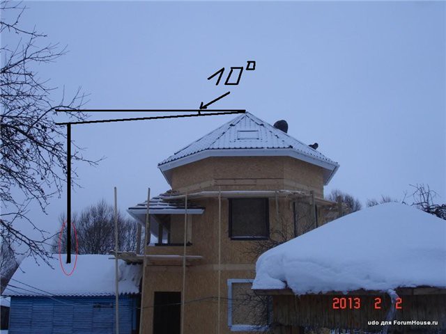

    Если придерживаться правил, то надо делать так:
    Трубу я бы установил сендвич.

    Вдвое меньшей высоты будет достаточно. Хорошо б знать розу ветров.

    Да так и получается, если от конька балкона мерить, но опять же зависит от силы и направления ветра, если бывает сильный ветер со стороны пристройки, то будет закручивать, если не бывает, то можно вдвое меньше.

    В основном ветер дует со стороны бани, стрелками показал, значит можно трубу вдвое меньше, пока сделал такой колпачек

    Если придерживаться правил, то отмерять надо от конька бани, а не от крыши, что справа.

    Крыши соседних строений и деревья тоже учитываются. В Яндексе много показательных картинок с иллюстрацией правил.

    Прошёл по вашей ссылке. Спасибо.
    Кстати там показана схема, для данного случая. Обратите внимание, что труба всё же ниже, чем показано схематически, на фото выше. Надо не 10*, а 45* к горизонту.
