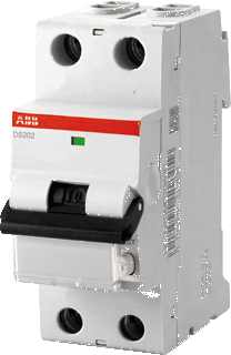

    Такой, 2CSR252140R1065 например:
    новьё, муха не сидела! :aga:

    И что, вы хотите сказать что это изделие стоит 7000р. К тому же какое-то странное изделие, ни тебе схемы, ни тебе характеристик на передней панели.

    А в какие вы не верите в DS 941, которые так же как и ваши делают в Испании и Италии. К тому же если вы их привыкли покупать в ЭТМ по таким ценам, то вы теряете массу денег, можно и дешевле купить.
    Сразу как то не обратил внимание, вы что всем ставите характеристику А.

    В продаже пока ещё есть. Сняли так сняли, тогда поставлю модель аналогичную DS941 только от Шнейдера, ABL или Мёллера (они будут тоже стоить до 1500 р.), но раскручивать частного клиента на сомнительное достоинство DS202 6 кА за 7000 р. не буду.
