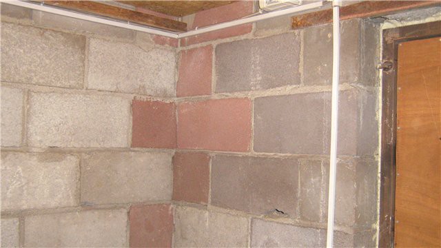

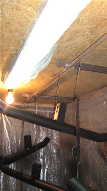

    На этой недели встал вопрос покраски изделий, не долго думая я решил оборудовать пол мастерской в малярку. Стены дабы не испачкать краской, закрыл пленкой.[​IMG][​IMG][​IMG]

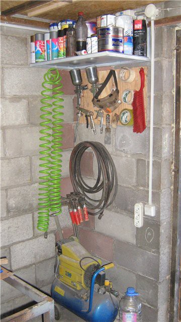

    На ночь поставил обогреватель, к утру все высохло основательно (все материалы используемые для покраски нитро). Решил пустующий угол[​IMG] оборудовать под молярный скраб. Сварил и покрасил полочку в размер стены 70*40[​IMG]
    Что получилось в итоги [​IMG]
