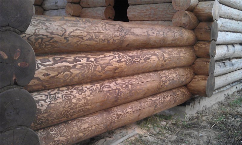

    В целом все верно. Только тут не столько вопрос в нанимании людей. Я считаю что не целесообразно платить такие суммы за конопатку и шлифовку. Они не решают весь спектр проблем. А делать самому - да, весьма трудоемко и геморно, хотя получается красиво.
    Вот так:
    Но замете какое бревно! большое и толстое, а вверху на фронтонах мелкие и дофуя.
    Вощем не вариант.
    Про глину - не моя идея, воплощать не буду.
    Изнутри все таки скорее всего поверхность под отделку, а не с целью утепления.
