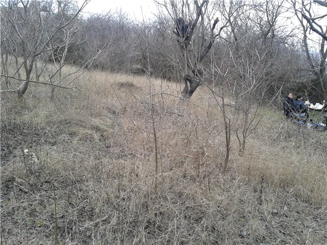

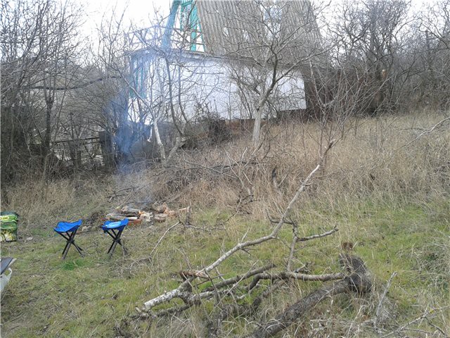

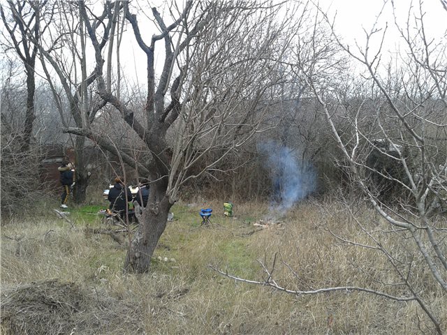

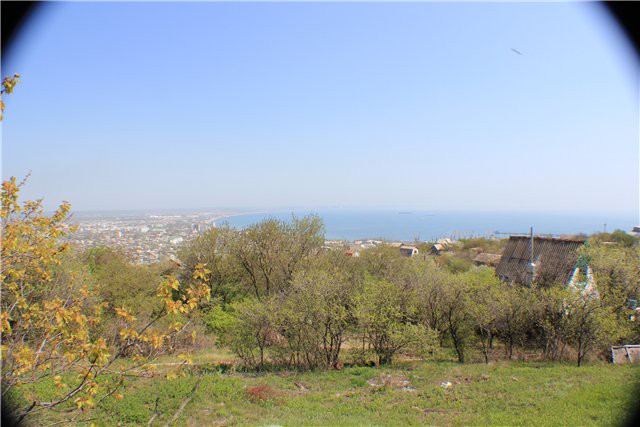

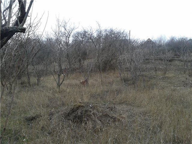

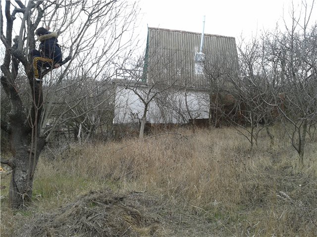

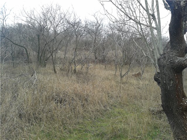

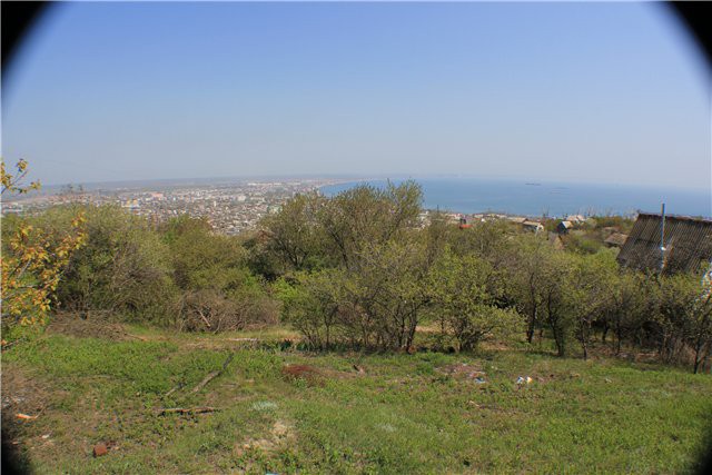

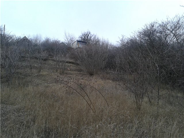

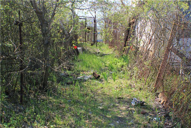

    Эх друзья, давно я не писал в теме. Всё это время велась борьба за участок. К сожалению (а может и к счастью) этот участок пока под большим вопросом но есть хорошая новость! У нас всё же есть участок с членской книжкой садового товарищества. Участок находится в противоположной стороне города, на склоне горы ТэпеОба в садовом товариществе "Родник". с участка открывается вид на город. Место тихое (хотя сейчас там довольно много людей на лето приезжает и уже не так спокойно). Участок находится в окружении соседских земель со всех сторон. С одной стороны вдоль соседских участков на нашь идёт тропа от дороги которую разрешили расширить до 3 метров для нормального въезда. дорога к участку грунтовая и довольно плохая. Летом по ней нормально ехать но вот когда мокро то там сплошная глина. Достаточно большой подъём и пешочком туда напряжно ходить. Вот таким он был когда мы первый раз пришли туда на пикник 8 марта:

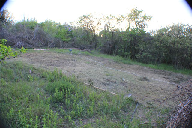

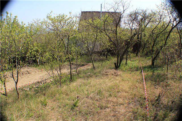

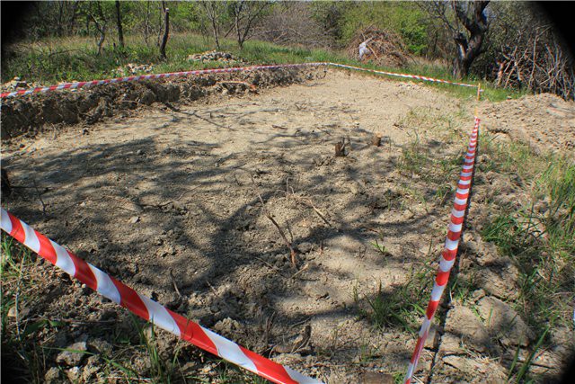

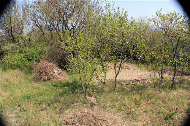

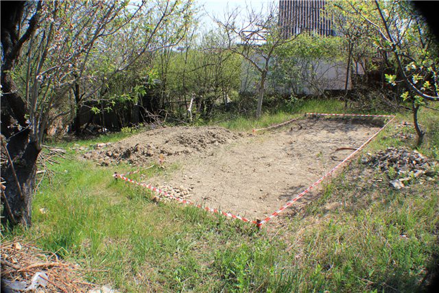

    А вот так там было 3 недели назад когда было размечено место под беседку:

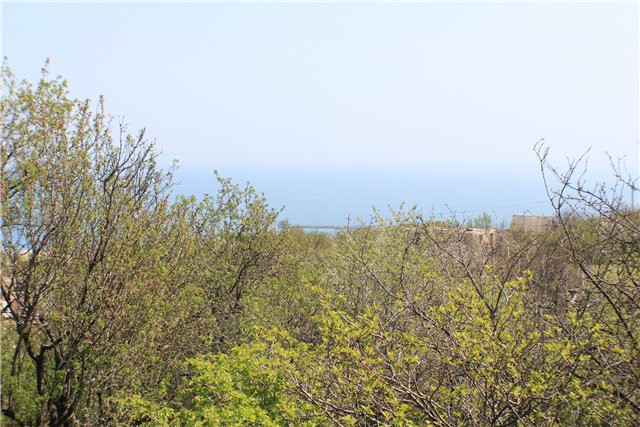

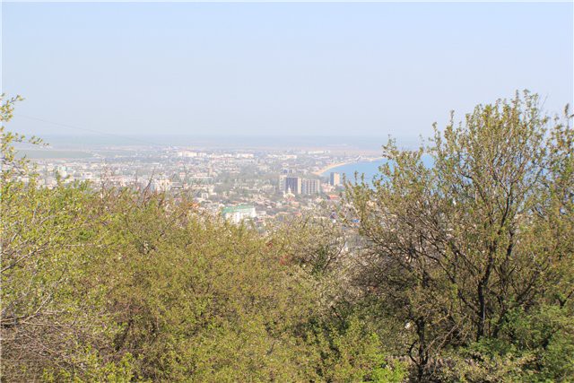

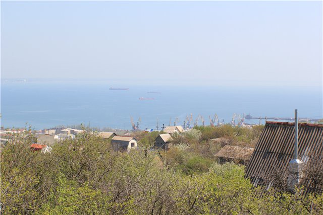

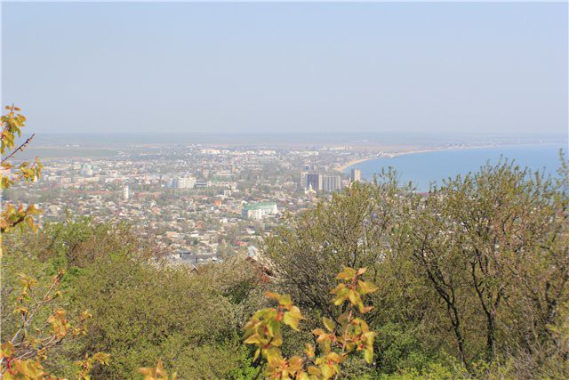

    А вот такие виды с учатка в 4 сотки. Точнее это уже с соседского места:

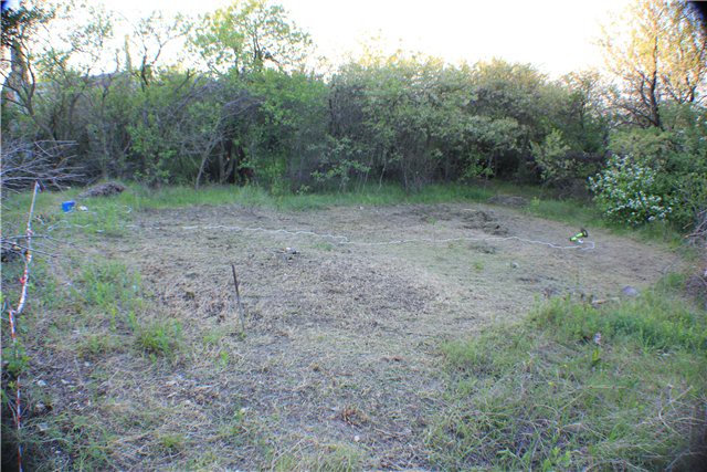

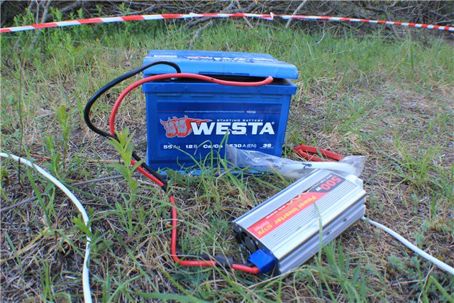

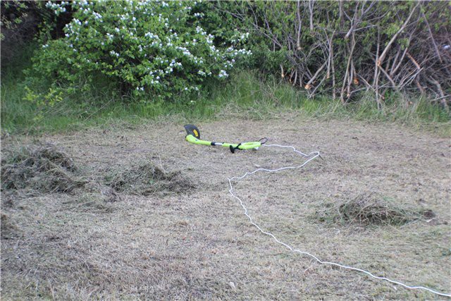

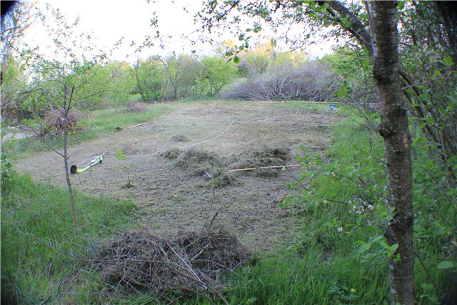

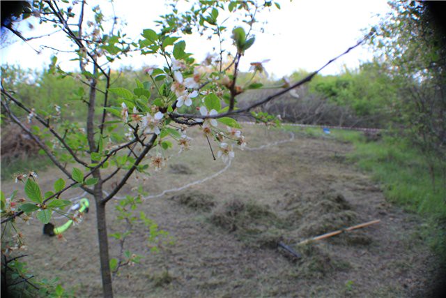

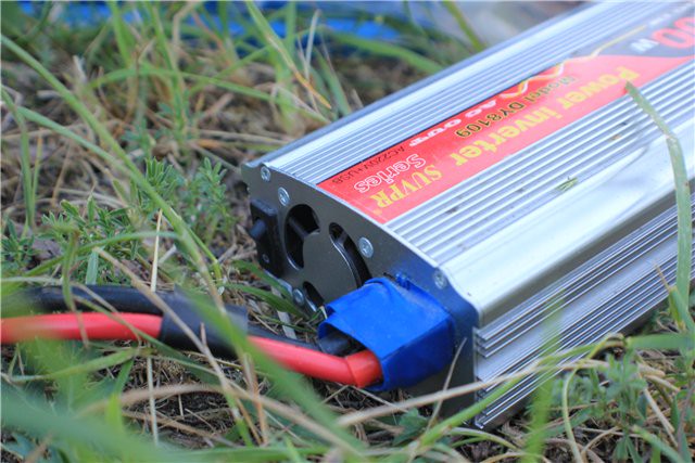

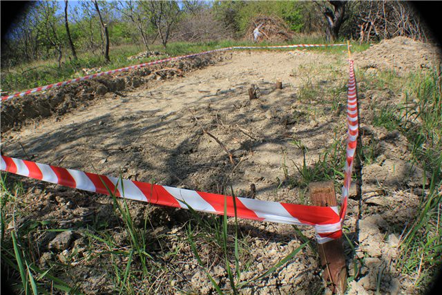

    Вчера освободил от травы место под домик. общие размеры пятна застройки 6 на 8.5 м. купил в АТБ самый недорогой тример. Взял дома автомобильный акум и инвертор на 220 и покосил травку. Теперь можно разметку проводить. Фундамент у меня планируется из покрышек только вот перепад большой, около метра а углубляться в склон как то не хочется

    Красивый вид открывается. А перепад точно около метра, судя по фото там больше получится. Советую промерять. Может пока не поздно развернуть дом на 90 град, тогда перепад меньше будет, хотя тут еще нужно учитывать ориентацию по сторонам света.

    Разворачивать не буду. Хочу что бы вид из окон был в сторону города и вход с парковки получается удобно. Думаю что немного с высокой части подкопаю так как для беседки делал ну а в низу покрышками буду поднимать

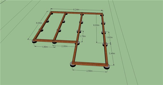

    Сегодня для тех кому интересно выкладываю схему деревянного ростверка из бруса 150х150 который будет установлен на покрышках. Расположение покрышек точное а вот их количество будет известно когда промерю уклон на котором будет стоять дом. В высокой части будут покрышки в один слой а чем ниже тем больше будем подкладывать

    FeoTv, приветствую!
    Молодцы, что не забросили идею.
    Если стопка покрышек высокая, рекомендую использовать покрышки большего диаметра (не менее 16R), чтоб было устойчивей.
  11. FeoTv
    02.05.12
    90
    35
    FeoTv
    FeoTv
    02.05.12
    90
    35
    Феодосия
    Спасибо за совет. Наверное так и сделаем

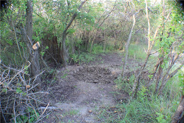

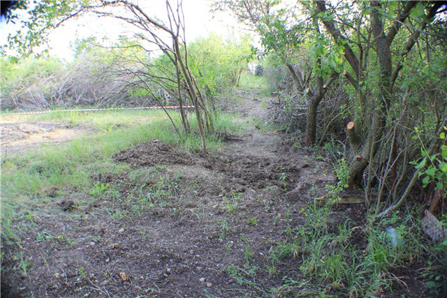

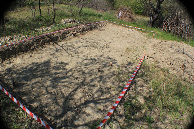

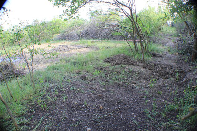

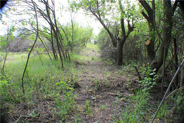

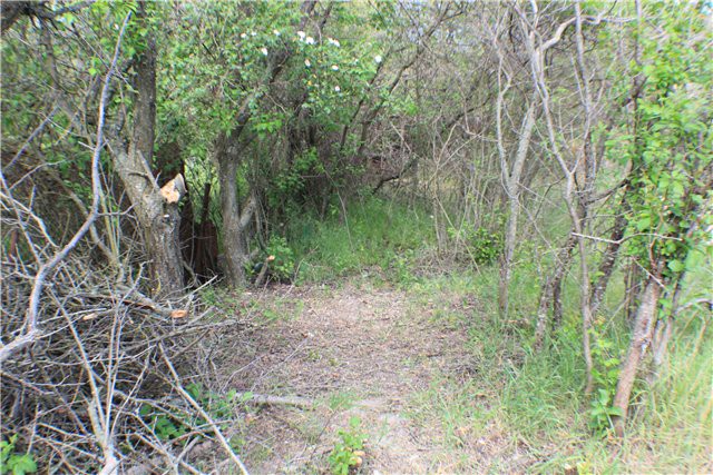

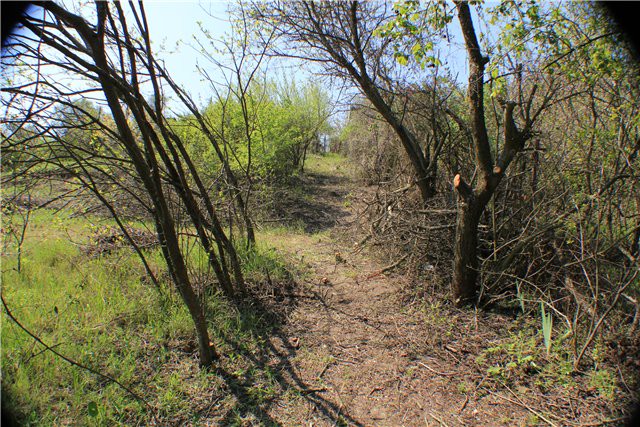

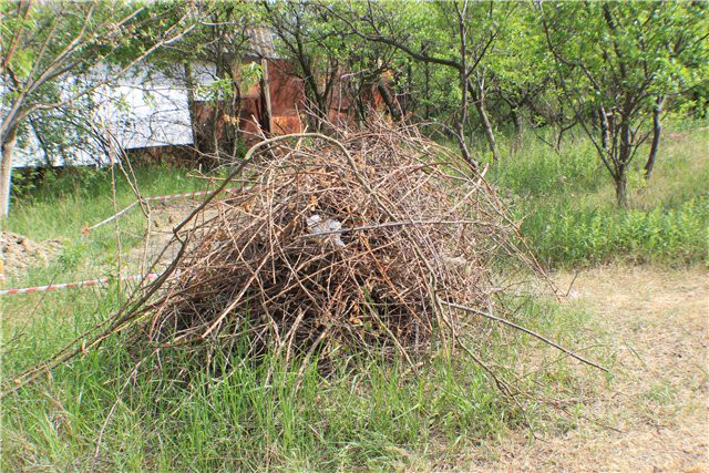

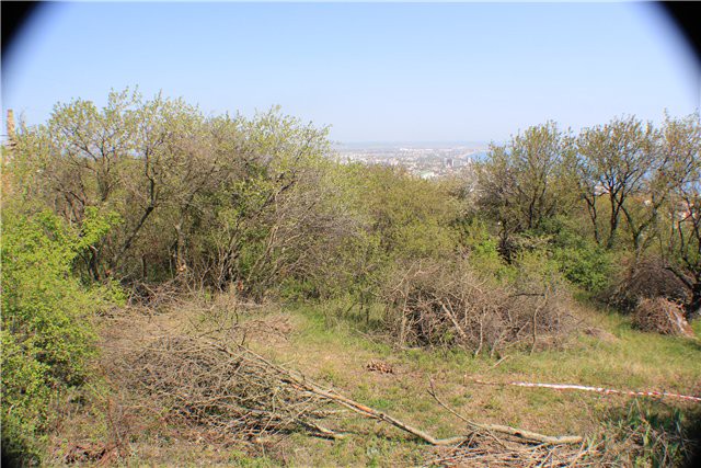

    Сегодня работал на участке. пока выкладываю фото. Видео будет позже после монтажа.
    Утром было так:
    Кучка травы и веток и ещё таких же 3
    нетронутое с прошлой недели будущее мест под парковку
    Вид со стороны участка на парковку и 40 метровый коридор между участками для выхода на улицу.
    Коридор пока что узкий, председатель разрешил увеличить его ширину до положенных 3-х метров. осталось найти хозяина первого участка на верху забор которого мешает и перенести его на метр в сторону.
    на последней фотке видна сигнальная лента, это граница нашего участка и там впереди будет парковка крытая пристроенная к дому который будет на этой фотке слева. Будут собраны подъёмные ворота. Пару деревьев справа на дальнем плане придётся спилить, впрочем так же как и те мелкие деревца слева.

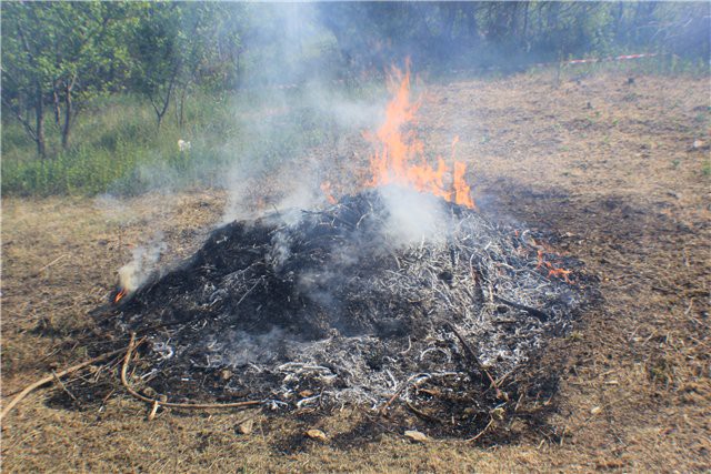

    Так было где то часам к 15 дня:
    Горело и палало то что мешало.
    К вечеру стало вот так:
    убрал лишние деревья которые смог спилить ручной ножовкой. остальные уберу когда сосед даст электричество (обещал ещё 10-го) и я смогу подключить цепную электропилу.
    Начал копать яму для септика. Он по первоначальному плану должен состоять из 2-х секций по 2 кольца бетонных. Первое с дном второе на грунт и дренажная труба вот туда в конец участка. Так получается что Септик придётся ставить под парковкой напротив входа в дом. другого места не придумал так как для того что бы можно было подъехать машиной и откачать его получится может только в этом месте у въезда на участок. Дальше парковки дороги не будет.
    Копать кстати довольно тяжело и не знаю на сколько меня хватит. Завтра наверное пойду поспрашиваю сколько стоит экскаватором покопать.

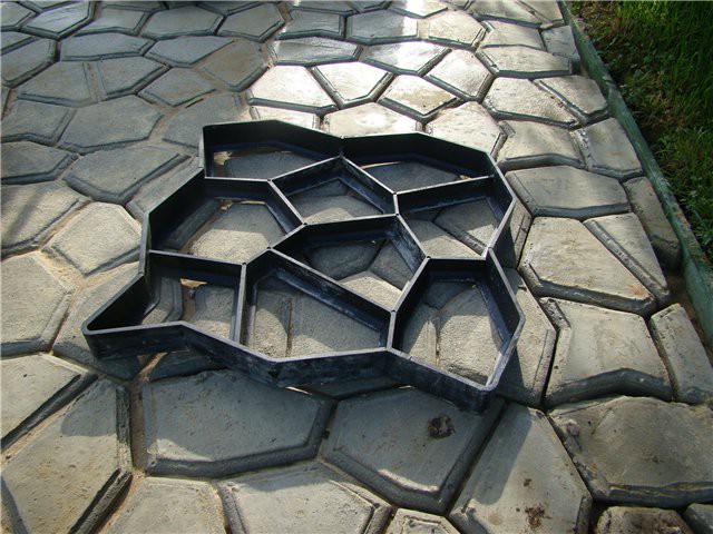

    После того как поставлю септик и закрой крышками бетонными с люками на парковочном месте собираюсь вот такую плитку по формам уложить:
