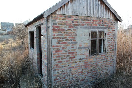

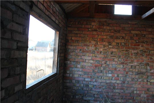

    Разброс цен у нас огромный потому что курорт и всё что хоть как то ближе к морю то покупается под гостиницы и пансионатики и стоит соответственно. мы же ищем в СТ. У нас был хороший вариант на горе но там нужны деньги а значит время

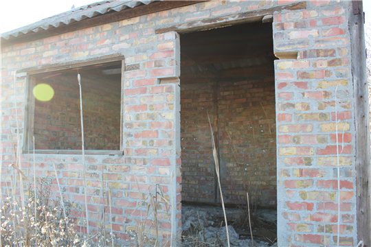

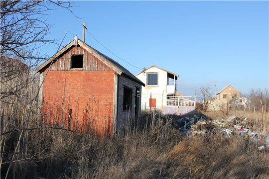

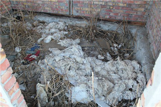

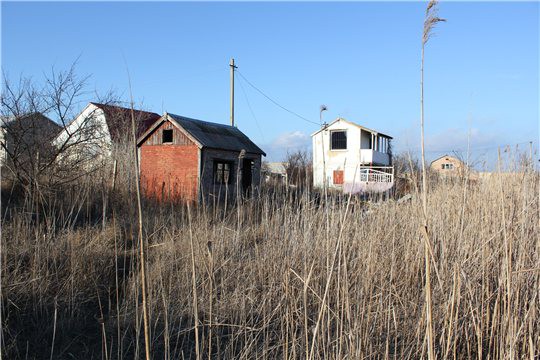

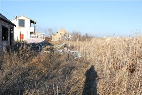

    Вот ещё немного фоток участка с разных сторон:

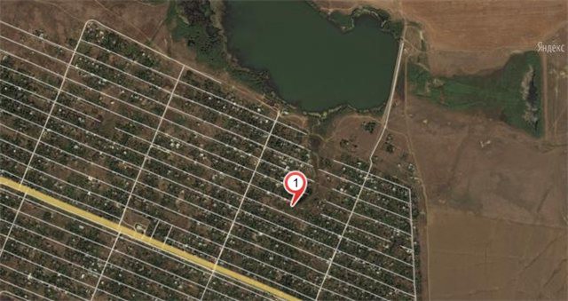

    Хотел спросить совета. если всё таки у нас всё получится с этим участком то можно ли как то избавится от этого солончака? Может там пруд сделать? Ещё такой вопрос, реально ли в таком месте добиться более менее нормальной воды из скважины?

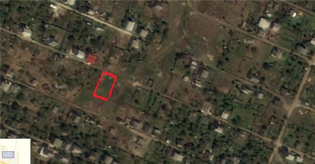

    Нашёл участок на карте:

    Поговорите с соседями, как они решают вопрос с водой. В небольших количествах можно, конечно, очищать воду, но и для технических нужд нужна ведь.
    З. Ы. Наличие сарайчика уже плюс - не надо будет заморачиваться с бытовкой.

    С соседами буду говорить. Там 3 дома капитальных и по всему видно что живут постоянно. Соседи напротив получаются а там уже другое СТ, у них вроде как есть вода а в нашем нет.
    Сарайчик то да. окна забью и что то вроде временной двери туда надо

    Ну так почти как у нас получается) Так а почему конец? Всё только начинается. На счёт электричества то ерунда, думаю нам хватит и того что там раздают на первое время а так я уже мыслено готов делать солнечные батареи резервное питание. Главная проблема это вода (в основном техническая так как питьевую мы всё равно возим бутилированную.

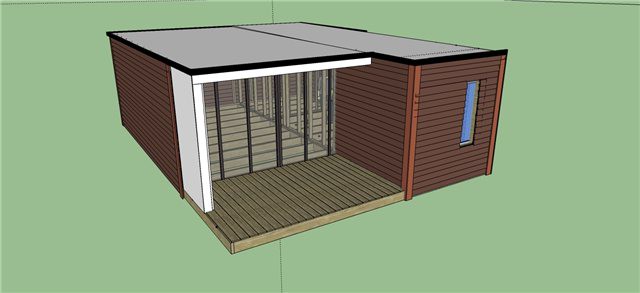

    Набросал эскизик

    Ну, емкость для техводы - не проблема, можно и пластиковую поставить - сейчас на разную кубатуру имеются, - проще, чем с земляными работами и герметичным бетонным бассейном возиться.

    Ну это надо сравнивать. На 10 тонн проще из бетона сделать :)
