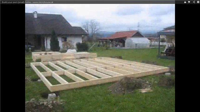

    Вот подскажите по этому фото, какая доска тут на половых лагах и стойках стеновых? Я всё таки размышляю на тему удешевления каркаса
  13. cas1973
    08.09.11
    3.006
    7.048
    cas1973
    cas1973
    08.09.11
    3.006
    7.048
    Петрозаводск
    ИМХО на фото на половых лагах 150х50, а на стойках стен 100х50. Пролет в 3 метра перекрыт на пределе. И вообще неудачная конструкция платформы здесь. Нет нижней обвязки, все держится только за счет крепежа.
    По стенам вполне достаточно.
    По поводу удешевления каркаса, присмотритесь к пиломатериалу размером, скажем, 130х40 мм.
    По утеплению будет приемлемо даже опилками утеплить (в Феодосии), а на 44% меньше материала пойдет, в сравнении с 150х50.
    Но фундамент тогда проектировать, чтоб пролеты не более 2 метров были. Иначе хлипкий пол будет совсем.

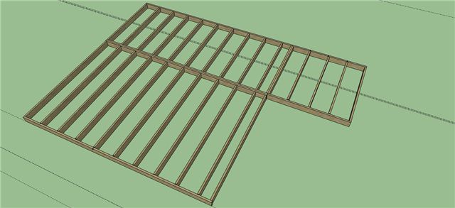

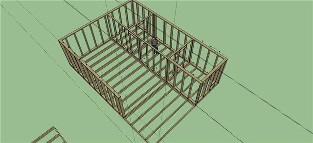

    Ну так ведь и конструкция лёгкая? Я думаю тоже без нижней обвязки прямо на покрышки ставить. Для лаг 150х50 в 3 метра через каждые 600мм маловато будет?
    Спасибо за пожелания! Участок уже нашли. Хотели сегодня поехать там прибраться (там на участке свалка мусора) но дождь помешал. От моря километра 3. В дачном массиве.
    Вот набросал каркас
