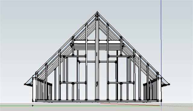

    А как обеспечивается жесткость узла (обведено овалом)? ведь действие скатной составляющей немалое (красная корявая стрелочка :))?

    При закреплении верха страпилы распор от разложения наклонной силы действующей вдоль продольной оси стропило остается вверху и действует на коньковый прогон, а в низу его нет. Если с другой стороны поставить такую же стропио и нагрузить ее тем же весом, то получим распор в верхней части равный распору от первой стропло, но направленный в противоположную сторону. Эти горизонтальные силы взаимно уничтожают друг друга. Получаем устойчивую и стабильную систему. По науке это работает примерно так, но для наглядности приведу пару фото. да и конечно же лучше установить затяжку.

    Ригель снимет только часть распирающей нагрузки. Но лучше наслонную систему делать с несущим коньком. А стены надо связать перегородкой.

    т. е. если я правильно понял, то по центру помещения, в проекции под коньком, надо делать стойки? так что ли?

    Угу, распора не будет.

    А если нет такой возможности? поэтому и было принято такое решение, что кровля будет двускатная, в качестве распорок будут использоваться балки перекрытия из бруса 100х150 или 150х150. Длина правда получается больше 6,0 м, но я думаю это решаемо.

    Как вариант, а где-то на форуме я встречал такое решение, стойки каркаса делаются на высоту первого зтажа+ 1 метр на мансарду. За счёт того, что стайки целиковые, их устойчивость к распору возрастает. Помогают этому и балки межэтажного перекрытия. В вашем случае коньковая балка было бы хорошо. Для опор балки можно приспособить перегородки. Я полагаю что спальни у Вас планируютс в мансарде, постарайтесь спланировать 2-ой этаж так, что-бы перегородки подпирали конёк.

    Урфин Джюс, то что выделено красным на рисунке, балки межэтажного перекрытия (они же распорки)

    Они же затяжки.

    Урфин Джюс, пардон :)
    конечно затяжки, а не распорки...попутал
