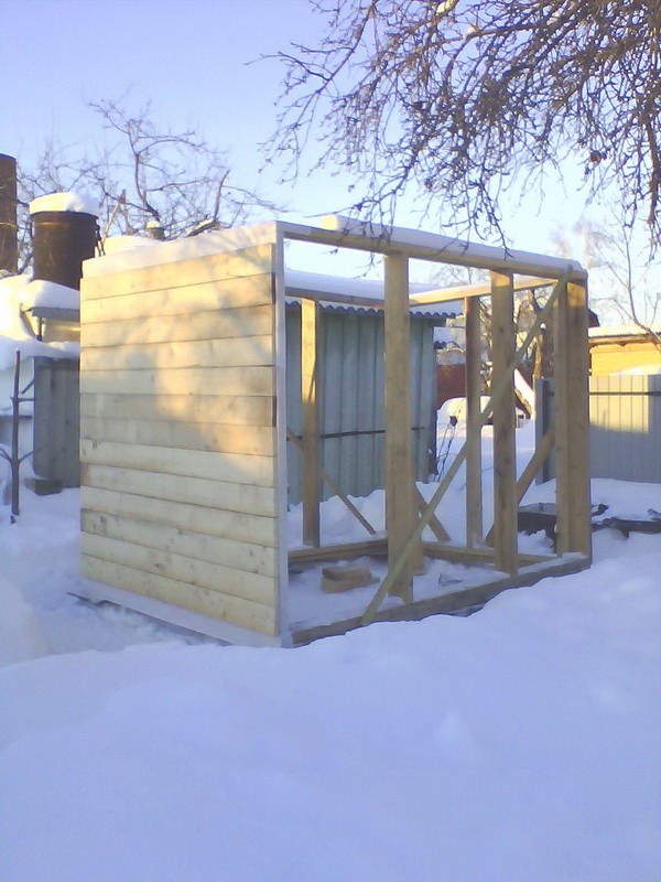

  8. Евгений83
    27.09.11
    115
    37
    Евгений83
    Евгений83
    27.09.11
    115
    37
    Калуга
    У меня тоже Рябинки, около водонапорной башни (с петухом на крыше). Грунт действительно пучинистый - копал туалет - на 30 см уже глина идёт. Я бы советовал в качестве фундамента или бетонные блоки 40*20*20см на песчаной подушке подложить под бытовку с шагом не реже 1,5м между блоками, или ленточный фундамент залить. По выбору бытовки под душ моё мнение либо металлическую небольшую либо самим сделать каркасную из доски 50*150 - деревянные бытовки из магазина имеют каркас из бруска 50*50 мне кажется это как то не серьёзно. У металлической плюс она всётаки антивандальная, сантехнику подороже можно туда поставить. Я осенью 6 блоков кинул под будущую бытовку, а сейчас на выходных свободное время было за один день уже вот что получилось. Размер 2*3. Много времени отняло расчистка снега и пилил ручной пилой, так как на зиму ток отключают. Думаю за несколько приездов доделаю. Доски кстати год назад мне пилили в п. Зелёный, наверное видели когда жд переезд переезжали попути на муратовку. Но доски там сырые, сушить пару месяцев нужно. В калуге можно доски купить, доставка из города до муратовки в среднем 1000р стоит.
  9. Aquarion
    29.01.13
    76
    29
    Aquarion
    Aquarion
    29.01.13
    76
    29
    привет. около водонапорной я знаю где это. гуляем там с ребенком.
    про доставку из калуги я знаю (много чего покупал там, особенно из мстихино). фундамент я сваи поставлю скорее всего. У меня последний участок, потом ручей и деревня идет, так что земля гуляет.
    я подожду что опытные строители скажут про фундамент, т. к. ты на вершине живешь, а я в низине.
