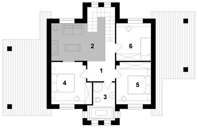

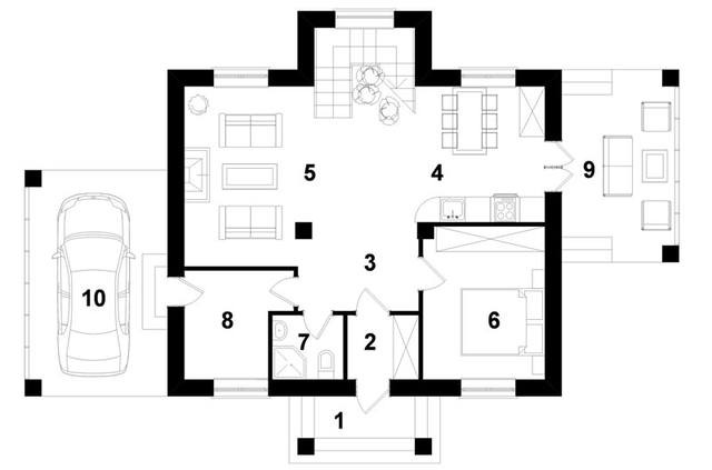

    Добрый день! Нахожусь в активном поиске проекта, очень понравился проект"Светлый"с двусветной гостиной, габариты застройки с учетом террасы и навеса, без учета кровли 10,6 на 15,6.Без навеса и террасы 9,4 на 10,6.Высота потолка 1 этажа 2,7,мансарды у стен-1,8,под коньком более 3-х м. Фундамент ленточный монолитный, стены-газобетон,штукатурка,перекрытия по деревянным балкам и лагам с тепло и шумоизоляцией. Опираются на бетонные монолитные балки, лежащие на колоннах. Кровля металлочерепица по деревянным балкам, утепленная. Интересует критика проекта и примерная смета на коробку

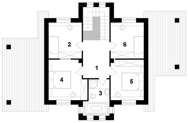

    Вот, для удобства сюда планы втавлю:
    вариант со второмы светом
    вариант без второго света
    от себя могу сказать следующее:
    Смущает небольшое пространство под кухню и то что она проходная.
    Очень жалко отдавать самое светлое пространство с красивыми окнами под ванную комнату. Я бы на этом месте кабинет сделала бы, но тогда и сан узел на первом этаже пришлось бы переносить.

    Вот из топочной нарисуется труба и светлый образ станет не такой светлый).Первый этаж какой-то очень студийный-всё проходное. А так ничего.

    ПЕРВЫЙ ЭТАЖ
    1. Крыльцо главного входа
    2. Тамбур 2.6 м²
    3. Холл 4.6 м²
    4. Кухня-столовая 10.1 м²
    5. Гостиная 25.2 м²
    6. Спальня 10.4 м²
    7. Санузел 2.6 м²
    8. Котельная 5.4 м²
    9. Выход на участок, терраса
    10. Стоянка автомобиля
    МАНСАРДАВАРИАНТ С 3-я СПАЛЬНЯМИ И ДВУСВЕТНОЙ КАМИННОЙ
    1. Холл 5.7 м²
    2. Вид из холла на столовую
    3. Ванная 6.8 м²
    4. Спальня 11.8 м²
    5. Спальня 10.8 м²
    6. Спальня 9.7 м²

    Балашов
