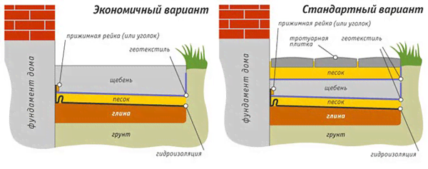

  14. Udjplm
    05.01.10
    98
    42
    Udjplm
    Нахальный дилетант
    Udjplm
    Нахальный дилетант
    05.01.10
    98
    42
    Казань
    а для чего?
    Так нельзя?[​IMG]

    Можно, но разговор я веду об утепленной отмостке :)
