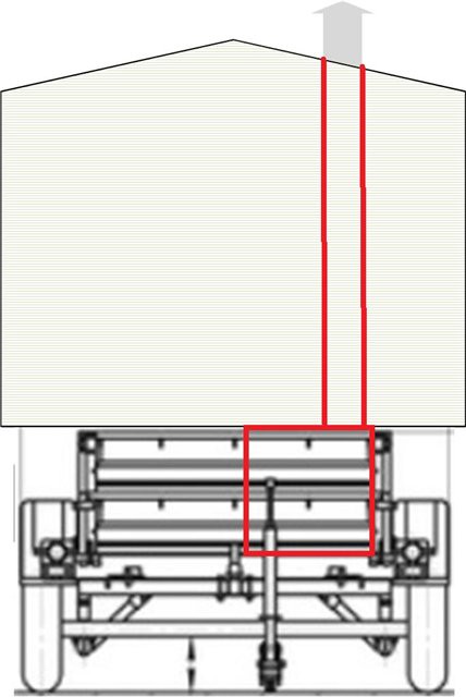

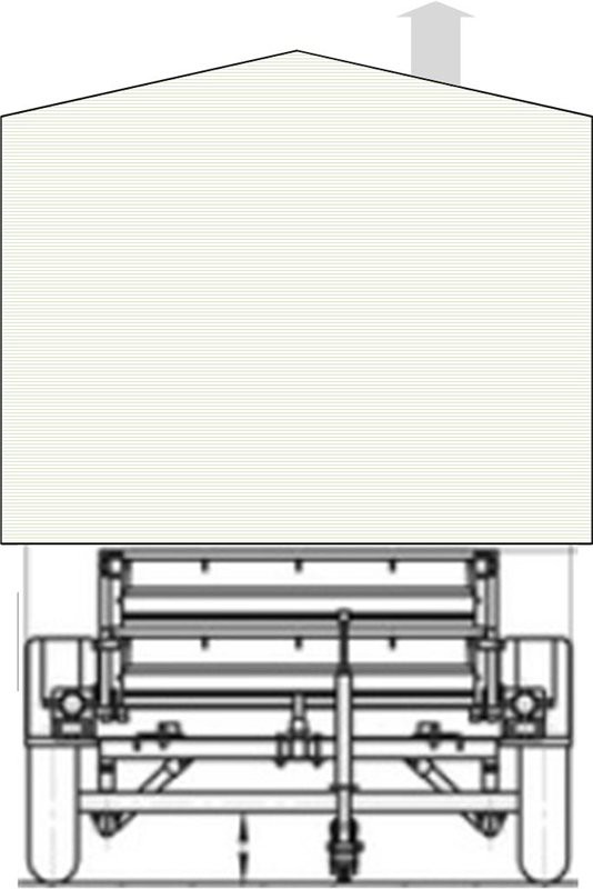

    Вот такое соотношение сторон у меня получается. При этом в центре высота 2м. ширина выше расширения 1,7м, у основания 1,1

    Привет. Печку то куда ставить будешь?
  14. Михаил102
    20.11.12
    27
    Михаил102
    Михаил102
    20.11.12
    27
    Уфа
    Привет)
    вот примерно так. Изначально думал что печь будет стоять сзади, а дверь спереди, а на дышле можно было бы сделать "терраску". Но потом решил печь ставить вперед, для лучшей развесовки прицепа. Печь самодельная, пока не знаю какая. Откинул борт прицепа и появился доступ к дверце печи.
