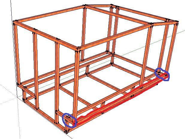

    чем дерево будет хорошим?
    Илюха почему брус?
    я вижу несколько плюсов бруска 50мм: вес (1,25 кг метр против 1,7 кг за метр профильной трубы 40х20х2), проще сделать, дешевле. но "устройство" будет жить на улице всю свою жизнь, по дорогам в дождь ехать и тп. да и чисто интуитивно кажется сварной каркас из профильной трубы надежнее бруска.
    при бруске толщина стенки 5 см а при трубе может 2 см, утеплителя меньше нужно.

    Ну хотя бы по тому, что с брусом проще строить, фанеру к нему проще крепить. Да и это обкатано на миникемпере родственника (каркас из бруса обшитый ламинированной фанерой). А с металлическим каркасом со сваркой нужно заморачиваться.
    А что ему будет на улице и на дорогах если обшить влагостойкой ламинированной фанерой на герметике? А толщина стенки при строительстве бани только благо.

    Яхты деревянные по 100 лет плавают с соленой воде. Дерево гасит вибрацию от движения. И о теплопотерях надо думать - ведь вы баню строите, а не сарай.

    По поводу сохранения тепла: в бане печь будет постоянного действия, и мне кажется не будет разницы один см утеплителя или 20. Печь с легкостью перебьет теплопотери сквозь стены с малым утеплителем.
    Брусок можно пропитать составами против гниения, тут согласен. А как прочно крепить брус между собой?
    Фанера ламинирована со всех сторон или только с одной (двух)?

    Почитал про фанеру. Подходящий материал, как пишут. Буду думать в сторону него. А вот с каркасом что то терзают сомнения.

    По каркасу. Если делать из бруска 50х50мм (а может 50х30 или х40?) как его крепить между собой? Может в местах соединения какой нибудь герметик клей мазать, а потом саморезы и металлические уголки.
    Илюха как планируете (планируешь?) делать пол?
    На схеме каркаса получается всю боковую стену размером 1,5х3 метра держат 2 бруска по углам. Думаю стоит добавить.

    Я думаю на металлические уголки, а необходимую жесткость фанера даст.
    А стену не два бруска держат, а четыре. Верхние тоже будут участвовать. Но в любом случае это уже на этапе строительства будет видно. Плюс торцевая обшивка из фанеры жесткость придаст. Ламинированная фанера очень жесткая, у родственника все вообще на 4 брусках стойках держится, хрен шевельнешь.
