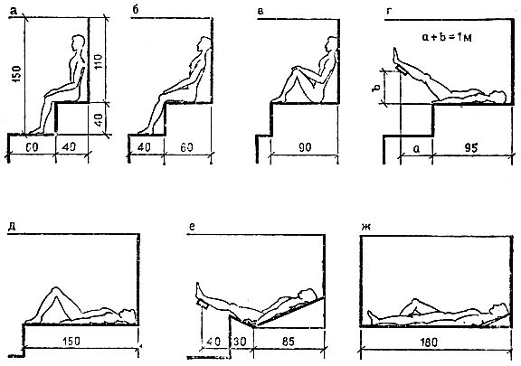

    Так то вылеты и спереди и сзади по пол метра можно смело делать. Я на своих чертежах именно так и сделал. Но и 1800 мм для полка достаточно, нам же не спать, а париться.
    Вот рекомендованные размеры.
    А по поводу высоты... 1500 вполне нормальная высота, мы в былые времена когда самодельные бани из полиэтилена делали так там около метра высота была. А тот кто парит может и на коленях стоять. Тут как говорится результат компромиссов. Так сказать выбираем среднее арифметическое. Не до жиру)

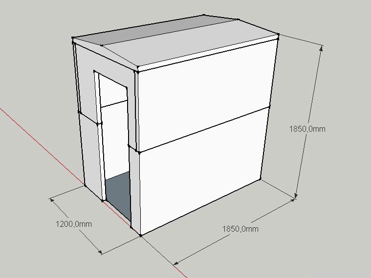

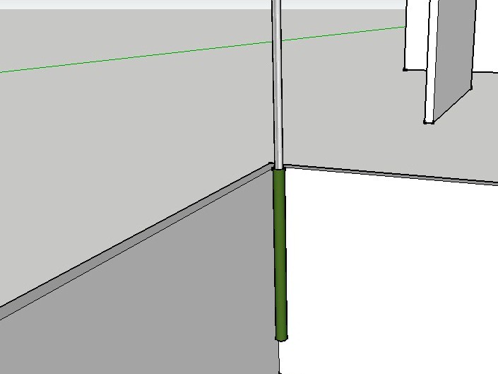

    Я тут прикинул, если делать полуразборный, может такая конструкция подойдет?
    1. Домик в походном состоянии. Размеры для примера
    2. На телескопических стойках поднимаем крышу.
    3. Устанавливаем надставки стен на места
    4. Потом всю конструкцию стягиваем стяжками.
