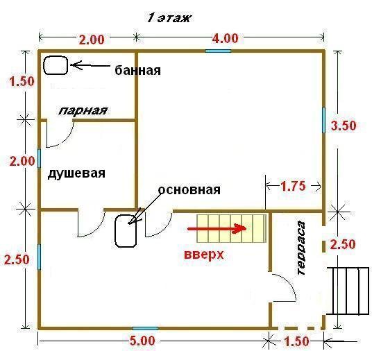

    У меня схожая проблема, воду грею баком с тэном, зимой напряжение слабое, бак еле греет, надумал вот бак самовар или бак регистр на трубу и к баку с тэном, который в мойке подсоединить, один вопрос смущает, можно ли будет краник сделать в парилке, чтоб из этого бачка регистра прямо на каменку лить?

    SBшник, сорри, не отвечу - лишь прибавлю вопросик...
    На какую максимальную дистанцию от печи получится вынести бак с помощью теплообменника?

    Вообще рекомендуют до 2,5 - 3х метров максимум, с уклоном труб 2-5 градусов

    Благодарю сердеШно ;)
    Можно ещё понаглею капельку? У меня такой вот домик планируется (на рис) = есть мысль вынести бак гор. воды в душевую и приделать к нему теплообменники от обеих печей, чтобы душ можно было принять, не протапливая парилку, например. Получится?
    Прошу прощения, если вопрос не вполне по теме... ткните носом - куда поглядеть, чтобы уяснить? :pioner:
