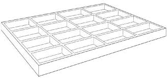

    Трафарет, эть подсчеты кубов на ушп ?
    мне нравится ушп, но не нравится пенопласт под ней.
    а без него она потрескается к едрени бени.
    а интересно, щё если ушп сделать по типоразмеру стены ваффле ?!
    то есть слой 5см, а не 10см как в ушп.
    и псевдо-рёбра жёсткости 10х15см
    расход бетону всего 0.075кубъ на 1квм
    арматуры всего 5кг на 1квм
    пустотные ячейки заполнить ненавистным пенопластом, а сверху сразу дощачатый пол

    Если нет желания укладывать трубы теплого пола в плиту, то, я думаю, такой вариант вполне...но уж больно трудоемкость возрастает

    Мне оч нра дощачатые полы (паркет, паркетлента, доска итд), а под них теплый пол в любом случае не рекомендуется.
    кстати и перекрытие меж первым и вторым этажом я думаю(~хотел бы) делать ребрами вверх.
    будет сразу готовый ровный потолок для первого этажа. и основание для деревянного пола второго этажа.
    но вот как будут работать ребра жесткости вверх тормашками - не понятно. вдруг существенно ослабент конструкция ?!

    Эть чем длинне зеленая стрелка, тем выше нагрузка ?
    в середине сильнее всего ?
    я думаю Вы не учли некоторые моменты. рассчет приведенного Вами фундамента предполагаю делался под классический дом с кирпичными стенами. конечно там под основанием стен нагрузка выше.
    ваффле грейд бимс - это две паралельно лещащие жб ленты. приблизительно 6метров длины каждая. 60см ширины и где-то 20см высоты. на них кидаются жб плиты. а на жб плитах сам дом.
    иными словами на грейд бимсы нагрузка будет очень равномерная.
    если Вы про этот вариант:
    то там основание 5см жб армированное, то есть тоже нагрузка будет перераспределяться равномерно.
    ну, мне так кажется.
