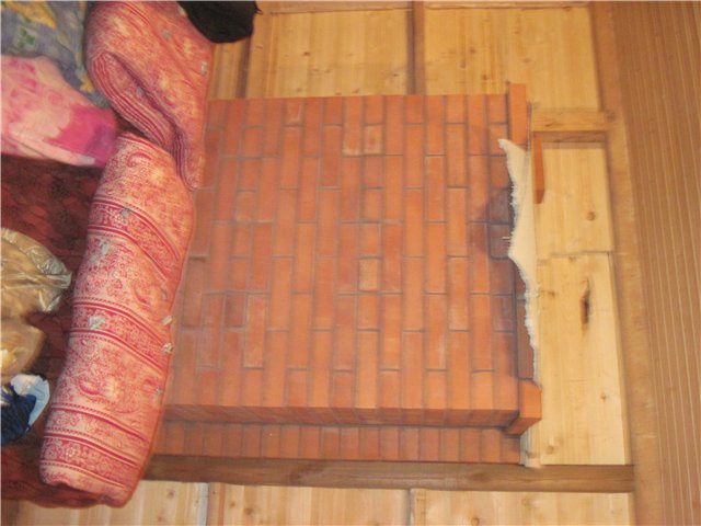

    Имею на даче вот такую печь:[​IMG]
    Внутренне устройство не знаю.
    Топка без футеровки.
    После 2-х лет Эксплуатации потрескался кирпич в топке, и 1-н вываливается.
    Что делать? Как ремонтировать?

    На сколько я понял по приложенным снимкам, хотя могу и ошибиться, т. к. нужно проводить обследование для выяснения причин и обстоятельств... Не исключаю и других отклонений и разрушений.
    Предлагаю следующую схему ремонта: (если только с задней стенки нет щитка)
    Можно измерить глубину топки до стенки и бок.
    Если разница 120мм - можно сделать так!
    1. Нужно сделать технологический проем с обратной стороны печи.
    2. Приподнять выпадающий кирпич на место.
    3. В соседних швах расшить швы.
    4. Сместить киричи так, что бы они стремились в одну точку и упирались углами закрывая дорогу соседним.
    5. Заполнить раствором шов сверху.
    6. Заложить сделанный проем.
    7. Заполнить швы раствором.

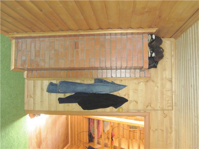

    Обратная сторона имеет вот такой вид
    Только разделена посередине перегородкой вот 1-на из сторон
    Задняя стенка судя повсему двойная (В топке видно кирпич на ребро, а снаружи кирпич на плашку)
    Вообще печь 4,5 на 4,5.
    Меня интересует вот что: Реально отремонтировать топку целиком? Замена красного кирпича на шамотный? Так как кирпич в топке растрескался почти весь.

    Да еще похоже что на этой арке лежит перекрытие печки? Такое возможно?
    И еще Арка сделана из обычного, прямоугольного кирпича (Тость он не клином)

    Да, простите, не разглядел на первом фото, что кирпич на ребро выложен...
    Предложенная схема ремонта так же возможна, но скорее всего потребуется разборка бОльшего участка.
    Полностью заменить внутренний кирпич на шамотный возможно только отдельными участками, но это затратно и проблемно.

    Перекрытие топливника нужно менять на клиновой шамот, или выпиливать клин из обычного.
    Остальные также начнут вываливаться
