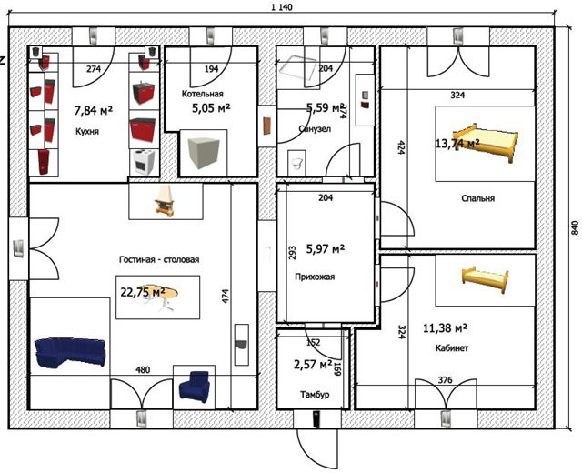

    Покритикуйте, пожалуйста, моё творение. :aga: Строиться хочу этой весной. Наружные стены из газобетона 400мм.

    Внутренние несущие конструкции где? Кровля парить будет?

    Входную дверь и окно соединить и максимум вправо подвинуть. чтобы прихожая в угол встала не перекрыв пол окна. По несущим стенам для перекрытия могут быть вопросы

    Не планируется никаких излишеств типа цоколя, подвала или мансарды. Холодный чердак - мой выбор. Не определюсь никак только с фундаментом и способом его перекрытия. Грунт - суглинки, УГВ - ну очень далеко.
    Рассматриваю варианты (в порядке предпочтения):
    а) МЗФ + сборное перекрытие
    б) МЗФ + пол по грунту
    в) Плита
    г) УШП
    Подтолкните, пожалуйста, в нужном направлении? Хорошо бы с некоторой аргументацией. Основное пожелание - минимальная цена. С бюджетом стройки дела обстоят не настолько хорошо, как хотелось бы. :)]

    Если лектое чтото типа по деревяным балкам то вроде как несущую балку над входом в кухню добавить. а остальное перекрывается

    Извиняюсь, не отметил. Внутренняя несущая стена запланирована правая стена гостиной и далее правая стена котельной.

    Может стоит чуть объемы перераспределить. между тамбуром и прихожей. щас если гости скажем в 3-4 сразу пришли в тамбуре им уже не развернуться. При этом прихожая в 8 квадратов вроде как перебор.
    или вообще както так сдалатьотдав часть площади под шкаф в кабинете

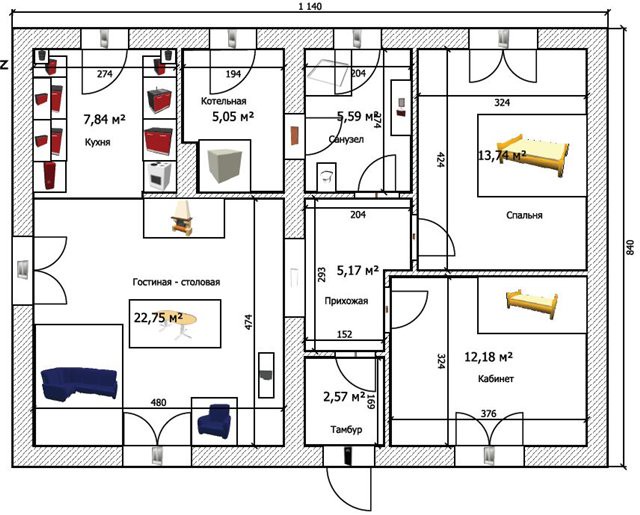

    Как-то так?

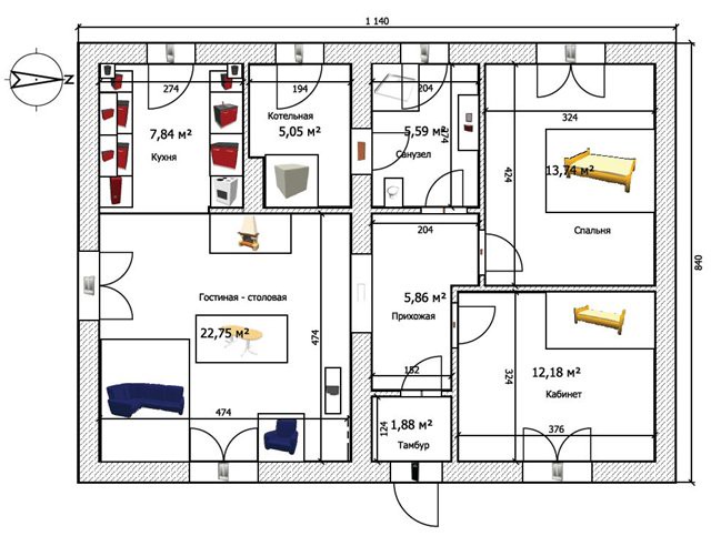

    Не совсем нравится вход в котельную из санузла. Сначала хотел сделать вход с кухни, но тогда дверь не даёт разместить желательное количество всяких разных шкафчиков. Ну, и в сад хотел дверь сделать из котельной, но потом призадумался о том, что и окно толком не разместить в котельной и проблемы будут зимой с обмерзанием этой самой двери.

    Ufaman, с мое непрофессиональной, чисто эстетической точки зрения :aga: первы ваш вариант лучше всего будет. (если убрать тот момент, что там несущая стена не отмечена :)) Или же сделать, как предложил Unogroup, а углы как в последнем - не к чему. :no:

    А одежду, обувь в прихожей где повесить\поставить?

    Тамбур уже 1,70-1,80 наверное не стоит все таки делать. А двери в кабинет не обязательно строго под 90 градусов делать можно ими угол срезать тогда не так угловато будет смотреться я про 9 пост. и зря вы 2,38 до 2,04 везде ужали

    Про тамбур подумаю. А 2,38 до 2,04 ужался за счёт забытой капитальной стены. Пришлось жать в сторону прихожей, поскольку иначе уменьшается размер котельной. Минимальный объем котельной вроде как 15 м3 ?
