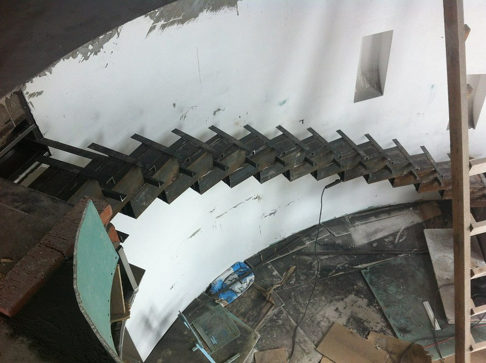

    Кстати. пробуем отказаться от подпорок.
    Нашелся интересный вариант замены подпорки за гранью гипсокартона :) Делаем.

    Приношу извинения тем, кто ждет от меня окончательный результат - го товую лестницу, однако работы затормозились на некоторое время.
    Кроме того, был принято решение усиливать косоур с помощью 16 швеллера, приваренного справа к профильной трубе.
    Пока сделаны 5 ступеней, однако результат ощутим!
    Стало намного жестче.
    Что планирую сделать:
    1) проварить швеллер справа от профтрубы до самого верха
    2) убрать подпорки
    3) если не хватит жесткости, добавить швеллер слева от профтрубы
    4) убрать уголки. ширина косоура позволит отказаться от уголков совсем
    По мере доделывания будут фотки.

    Ну и как ощущения? Жестко?
  10. Профессор Преображенский
    01.04.12
    1.024
    1.011
    Идеально.
    01.04.12
    1.024
    1.011
    Оренбург
    Стало очень крепко !
    Ходим втроем без опаски.

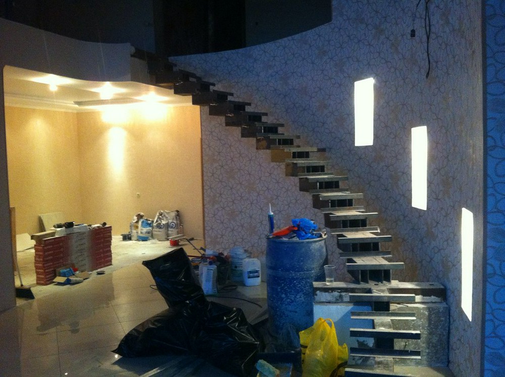

    Дорогие друзья!
    Благодарю всех, кто помогал в строительстве лестницы. Вы оказали мне неоценимую услугу.
    На текущий момент несущий косоур вполне оттестирован.
    Не скрипит, практически не прогибается при использовании.
    Пришла пора делать ступени и подступенки.
  14. Профессор Преображенский
    01.04.12
    1.024
    1.011
    Идеально.
    01.04.12
    1.024
    1.011
    Оренбург
    Сегодня планирую закупить срощенные щиты из ясеня толщиной 40 мм и из них нарезать ступени.
    Крепление верхней части подступенка должно быть снизу ступени в выбранный паз, а вот как закрепить его снизу, к нижней ступени неясно.
    Каркас снизу подшиваться не будет. Получились такие прикольные спичечные коробкИ,
    думаю как их красиво обыграть.
    Есть идея - обтянуть их кожзаменителем (молочный перламутр) - тогда косоур совсем пропадет на фоне стены. Красить тоже можно, но первый выкрас молотковой эмалью не понравился - краска плывет вниз...
