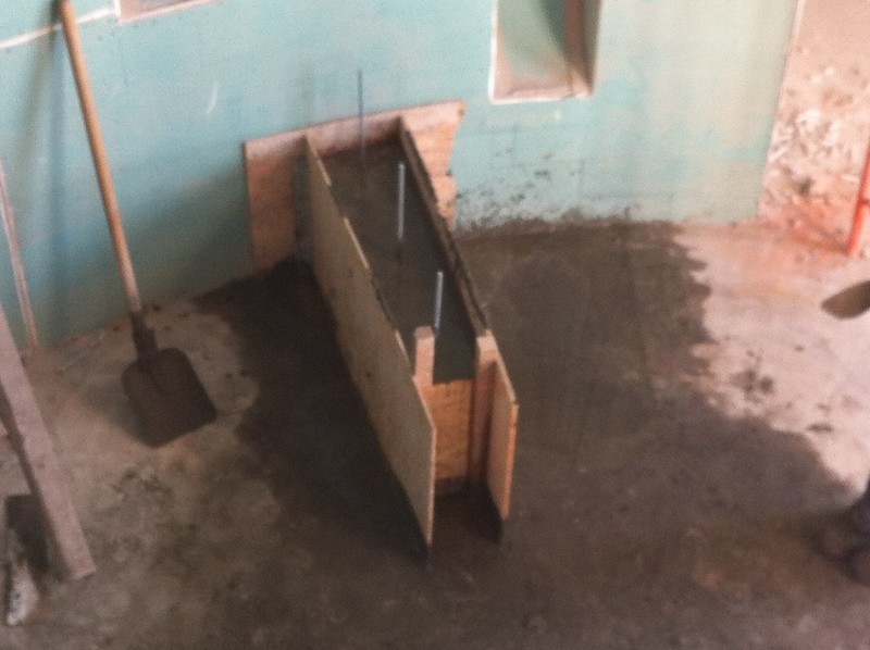

    Начали делать лестницу.
    Первым делом сделали опору. Она лежит на фундаменте, способна воспринимать большую нагрузку.
    Представляет собой бетонную монолитную конструкцию, в виде перевернутой буквы Т.
    На опору впоследствии ляжет 3 ступень лестницы.

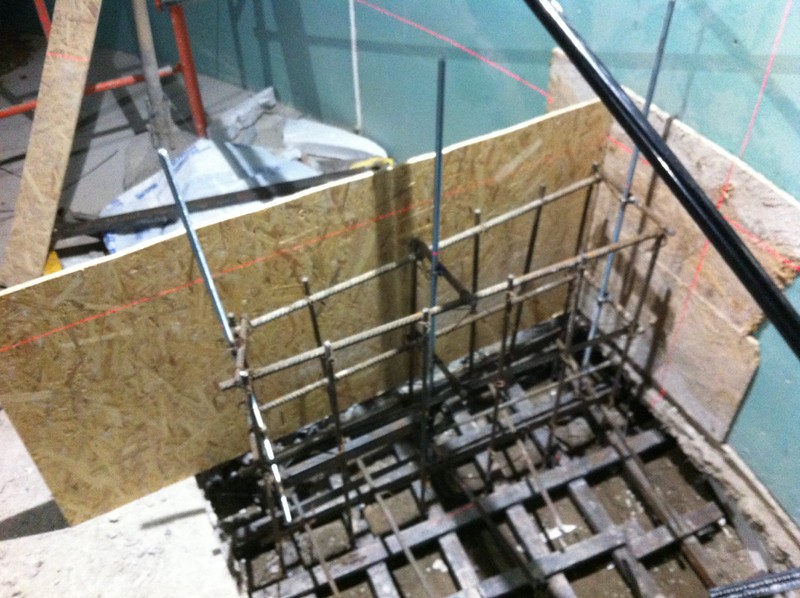

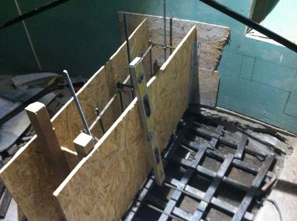

    Вот эту заделку мы и осуществляем в даный момент. кручение лестницы будет передаваться в перекрытия 1 и 2 этажей.

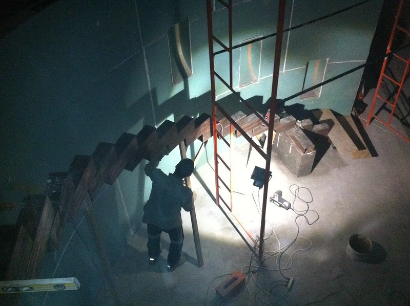

    Супер! Новое слово в косоуростроении - такого еще не видел.
    Какой размер профтрубы? Почему 4 болта? Уже обварено? Прогибается если встать на середину?
  10. Профессор Преображенский
    01.04.12
    1.024
    1.011
    Идеально.
    01.04.12
    1.024
    1.011
    Оренбург
    Профтруба 160х120мм
    4 болта - показалось достаточным. проекта к сожалению не делал. на глазок, с перекрытием по надежности.
    Пока не прогибается. не закреплена последняя ступень (площадка).
    Через пару дней скажу.
    В планах - усилить конструкцию листом 5 мм, по внешнему радиусу косоура.
    Все на болтах. Пока без сварки

    Не рискуйте. Болты облдают способность откручиваться в самый неподходящий момент. А вообще впечатляет-красиво.

    Тефлон в гайках не спасет? Я самоконтрящиеся гайки использовал.

    Масса всей конструкции я так понимаю будет приличная, и при быстрой ходьбе будет присутсвовать вибрация. а вы же ее делаете не на пять лет.
    А может и все будет хорошо, но на всякий пожарный...

    Проварим. Планируем доп. усиление и закрепление конца лестницы от движения в горизонтальном направлении.
    Кроме того можно 5 ступеней из марша закрепить к стене (за гипсокартоном стоят 5 кирпичных столбов)
    Короче говоря, еще исчерпаны не все возможности по укреплению! :)

    Обратите внимание на поперечную профтрубу в косоуре. таких будет 2 (в начале и в конце) - они нужны для стабилизации марша от провисания и проворота по часовой стрелке.
