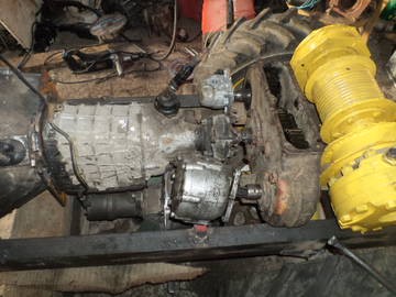

    Вот до делаю и может кто купит
    [​IMG] [​IMG].
    Раз Бурка ЗИЛа брать не хочет. Можно вот здесь полностью по смотреть, но надо региться http://burawoy.forumhub.ru/viewtopic.php?id=386&p=7#p10261

    Что за зверь на фото?
    Чего могёт?

    Что могет, еще не знаю. Но заложенные данные должны облегчить мою учесть. :)]

    Что за бомбу ты туда заложил...НШ*2?
    Гидромотор- редуктор Saloha купил ли?
    Бурка, а это ведь вещь...! У него такой крутящий момент... а впрочем зачем он... ведь не шнеками бурить будет...!? Или первые 10м шнеками?

    Saloha ну давай колись, рассказывай всё, какой двигатель, какие штанги по размеру, про резьбу, про цену укажи...

    Делаю себе, устал прялку таскать на себе. Газель есть, на ней же прялку и таскал. Делаю размеры станка с условием чтоб в Газель влазил еврокуб. В общем размеры 1.04 м ширина, 1.80 м длина, мачта должна выйти 3.5 м, штанги (буровые трубы) 2 м, диаметр 63 мм (для улучшения восходящего потока), резьба на штангах планируется ленточная, дизель Ниссан 2 литра, гидропривод на задний мост, каретку, на подъем мачты и подачу каретки. Каретка откидная, гидролебедка на 4-6 т (точно не помню), планируется еще и помпа приводом от того же Ниссана. Расчетный крутящий на шпинделе каретки в районе 1000Нм, обороты в районе 100-150. Вот примерно и все. Паддрилер, но самопал.

    Как независимый эксперт, укажу недостатки который сразу бросились в глаза, это:
    Ленточно- упорная резьба... я работал долго с ней на УДВ-25 и есть в ней недостатки!
    1. В процессе эксплуатации она разбалтываются (изнашиваются прославляются) и будет си фонить раствор, а это чревато потерей инструмента в критический момент где в забой надо подать 11 очков, а в итоге от потерь на дырявом трубопроводе до забоя дойдут только уши...
    2. Она затягивается так что не раскрутишь потом
    3. Из-за того что они наверняка будут не цельные, а приваренные, то они будут отрываться по сварке
    4. Из-за сварки явно будет не соосность и штанги будут бить.
    5. Их трудно (резьбы) подогнать при изготовлении (папы и мамы) под единый размер (стандарт).
    Выход: конусная резьба без упора в конце, хотя бы папа точёным прямо на ток. станке и прямо на теле трубы...!
    Тут ещё есть нюансы: "Без заезда", а у тебя получается с заездом, от сюда преимущество перед Зилами уменьшается практически в ноль...!
    По высоте тоже... в гараже в частном уже не пробуришь... в смотровой яме, в подвале или любом перекрытой помещении дома...
    В закрытых помещениях вообще нельзя бурить, так как выхлопные газы...!
    Как поддавливать Saloha, будешь?

    Я уже на трубы материал закупил, токарный у меня свой. За 8 лет в помещении бурил один раз, но крышу с помещения снимал заказчик. :)] Поддавливать будет гидравлика (каретка через ватерпас на гидроцилиндрах) через дроссель. На промывке я вроде 6 лет уже, резьбы были метрические, но там их скутер крутил. Здесь на выходе примерно 19 кВт будет, затягивать наверно будет сильнее, чем скутер. Подумаем. Если что, забацаем конусные.
