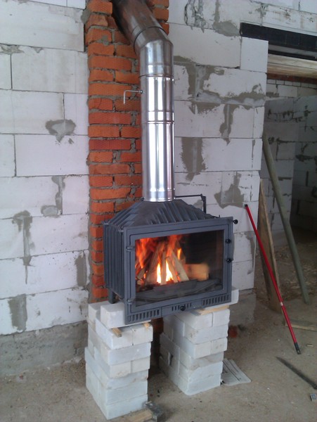

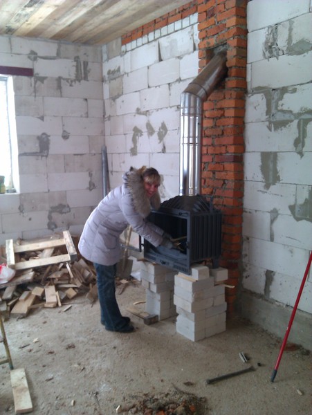

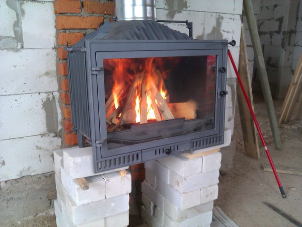

    Продолжим!
    Собрали камин. Установили пока на кирпичики-времянки. Попробовали потопить.
    В принципе норм. Правда трубу собрал без герметика, из стыка льёт вода. Думал что это снег в трубе, но кажется просто сырые дрова, конденсат.
    При финальной сборке труб - все промажу герметиком!
