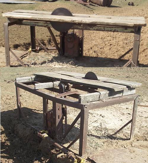

    Вообще после сварочника была изготовлена циркулярная пила. Однажды за арбузами приехал КамАЗ, гружёный необрезной доской 50 мм. Доски с грузовика выкупил совхоз, а с прицепа купили мы. В то время в совхозе стройчасть уже приказала долго жить. И доски надо было как то порезать вдоль. Вот на скорую руку и изготовили такой станочек.
    Нашли вал-болванку. Токарь обточил под подшипники от пресса. С одной стороны одели шкив от косы, с другой опять же токарь нарезал резьбу и выточил шайбы для закрепления дисковой пилы. Вал установили на раму из угольников. Приспособили редуктор от опрыскивателя. Быстро соорудили крышку стола из досок. Подключили к валу отбора мощности трактора и начали пилить. И наши и совхозные доски опять же пришлось пилить мне. Правда к концу работы у меня уже появились толковые помощники, которые запросто заменяли меня. Потом мы ещё раз закупали полный КамАЗ досок. Чтобы не отвлекать трактор, приварил к раме пилы ещё пару угольников с прорезями для крепления э/двигателя 2 кВТх2700 об/м. Теперь можно пилить трактором и от электросети.
    Алексей, изложение моё сумбурное. Прыгаю из стороны в сторону. Даже сам не подозревал, что так расписываться начну.

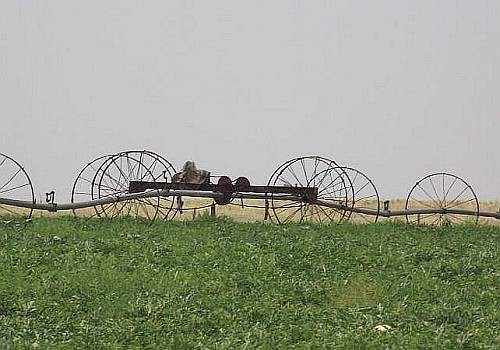

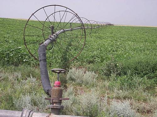

    Наш способ полива считается уже почти архаичным. Много воды испаряется не достигнув почвы. Сейчас в моде капельное орошение. Минимальный расход воды, экономия энергии. Но для нас пока дорогая вещь. Полазил в инете и увидел, что используют в основном до 5 га. А у нас 40. И потому пока все Волжанки не выйдут из строя придётся поливать по старому:

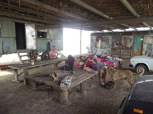

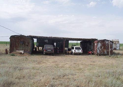

    А здесь наш передвижной полевой стан:
    Издалека
    Поближе

    А что в волжанках ломается? Я не понял, как они перезжают, где стоит двигатель? И как они поливают, откуда вода течет?

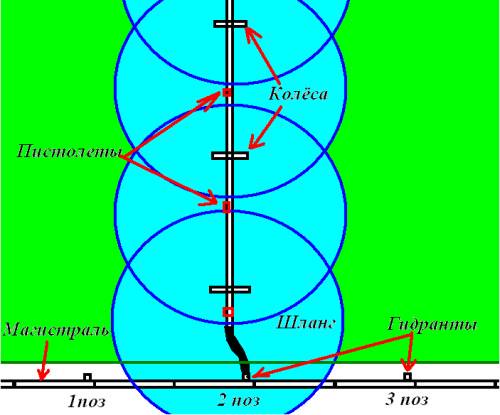

    =Волжанка собрана из 34 труб по 12 м каждая. Для уменьшения веса трубы из сплава алюминия. Посредине на каждую трубу одето колесо из железа. Постепенно ржавеют сами колёса. Также соединение алюминий-железо тоже не из долговечных. Рядом со стыковочным фланцем расположена Специальная шарнирная труба ф 32 мм (гусак). К выходу этой трубы прикручивается пистолет-распылитель. Когда Волжанка переедет на новую позицию трубка-гусак проворачивается и пистолет опять занимает вертикальное положение. =Пистолет (алюминиевый или пластмассовый) выбрасыват под давлением с магистрали струю воды до 16..20 м. Кроме того струя ударяет по подпружиненной махалке, которая в свою очередь немного поворачивает пистолет. И получается, что один пистолет забрызгивает круг радиусом 16...20 м. А расстояние между пистолетами 12,6 м. Получается политая полоса вдоль всей трубы.

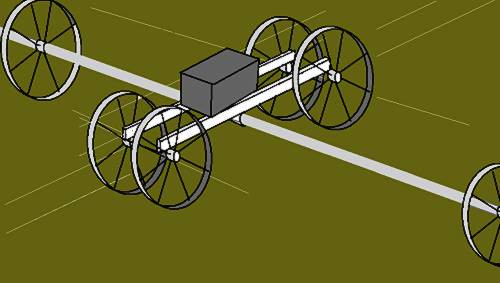

    А ровно посредине всей нитки Волжанки устроена специальная тележка. На тележке установлен редуктор. С редуктора привод на вращение трубы передаётся через цепную передачу. Раньше к редуктору прицеплялся двигатель от мотопилы "Дружба". Теперь мы цепляем двигатель от бензогенератора. Поршень и коленвал там подходит от мотоцикла Минск.

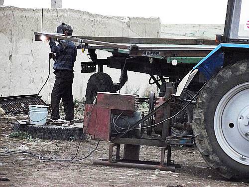

    Когда стали выезжать в глухую степь на покос, понадобилась сварка, которую не надо подключать к э/сети. Купили б/у сварочный генератор за 10 тыс. руб. Потом я сварил к нему привод от вала отбора мощности трактора.
    Теперь мы можем сваривать железки вдали от розеток.
