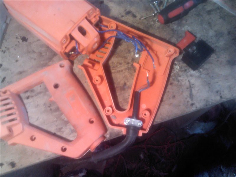

    Насчет произведено в РФ, собрано м. б! Купил я сей девайс в ООО "Красный Маяк Центр", отработал один раз, тумблер включения вклинило во время работы, пришлось разобрать а там [​IMG]

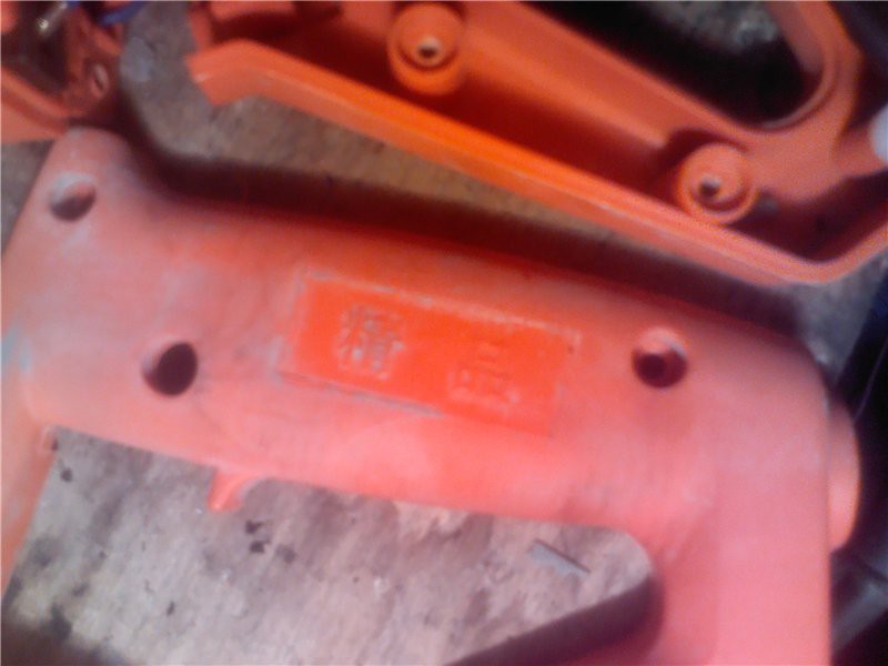

    Внимание на ручке надпись

    @manhadyk, ну что могу сказать в данном случае, по прошествии года, резина, пластик и электрика китайского производства. Однако в данном случае вижу, что надпись на ручке с внешней стороны. Так?

    Надпись на ручке с внешней стороны, (когда распаковал сразу увидел), провода не облужены, не обжаты долго бы точно не отработали в зажиме, да и жиденькие они просто!

    @manhadyk, согласитесь, странно, что производитель не заметил китайских символов на ручке. У Вас паспорт на изделие есть?

    Добрый день! Я же написал выше покупал у официального представителя - завод торгует только через них! Так что если кто брал заводской выложите фото каков он из себя! Я лично думаю что теперь это уже не в России делается!

    @manhadyk, позвонил на завод руководителю, в неформальной беседе он сказал, что эта "дрель" полностью китайская. Они их покупают в Китае и продают в России.
