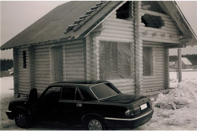

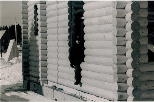

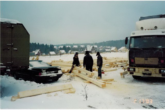

    Домик копировал с финского домика по фотографиям, проект и оцилиндрованное бревно (22 см.) заказывал в Петрозаводске, получилось вместе с доставкой и сборкой 5000 долларов. В середине февраля 2003 года приехали рабочие 3 человека из Петрозаводска, подготовили фундамент, положили обвязку из бруса 25Х20
    Затем приехала фура с домом и начался процесс сборки, 6 марта дом закончили, на сборку дома ушло 2,5 недели.
    Вот так получилось

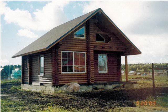

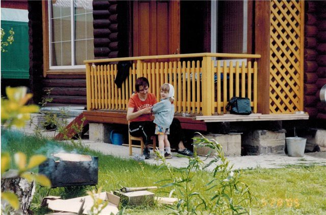

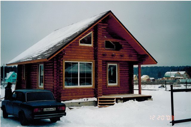

    Крышу покрыл "KATEPAL" мягкая кровля, окна обрамил наличниками и сделал лестницу...
    В 2003 году дом имел такой вид.

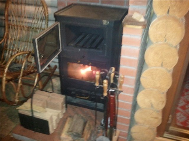

    Не хватало тепла, камин-печь первое, что мне пришлось сделать. Газ вот-вот должны были провести, собирали деньги на подключение и работу…
    Как видно на фото...лестница полкучилась "крутая" с гусиным шагом, это одна из ошибок, об остальных проколах которые меня сподвигли разобрать дом сообщу далее...

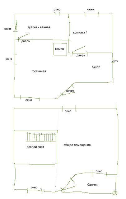

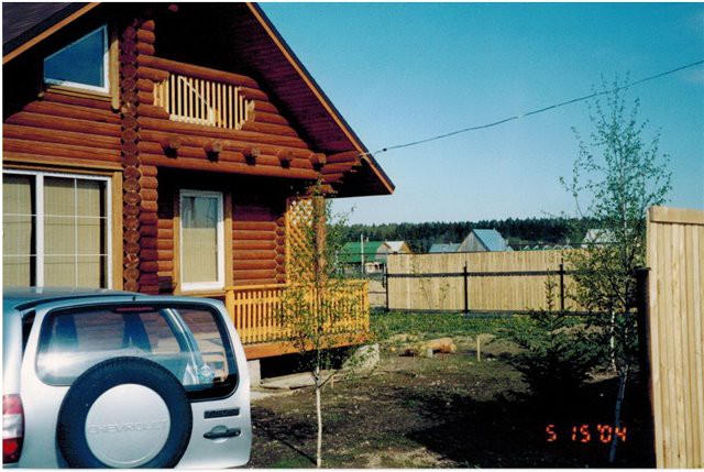

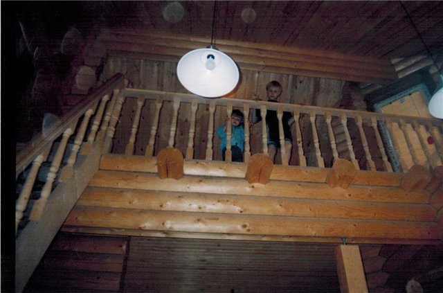

    Почему такая крутая лестница? При сборке была допущена ошибка в размещении балок перекрытия второго этажа, балки были положены на три венца выше, потолок первого этажа получился высокий, на втором (мансардном) можно было ходить только по центру, плюс еще второй свет съедал место.
    2004 год, прошло немного времени – бревна стали трескаться, появились трещины до 2см. я думаю что темная пропитка сыграла свою отрицательную роль, на солнце стены нагревались и вот результат. Хотя может и лес был плохой…

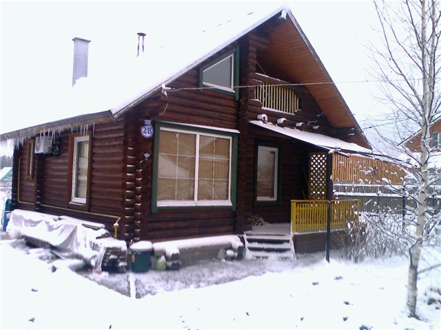

    2004 год (Солнечногорский р-н Московская область), прошло немного времени – бревна стали трескаться, появились трещины до 2см. я думаю, что темная пропитка сыграла свою отрицательную роль, на солнце стены нагревались и вот результат. Хотя может и лес был плохой…
    Прокол второй – выбор леса (нужен личный контроль, либо проверенный поставщик) и темная пропитка, трещины в бревнах стали раздражать, причем они появились и внутри дома.

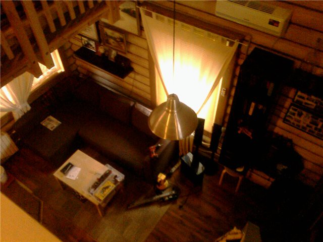

    Вот такой второй этаж (мансардный) второй свет

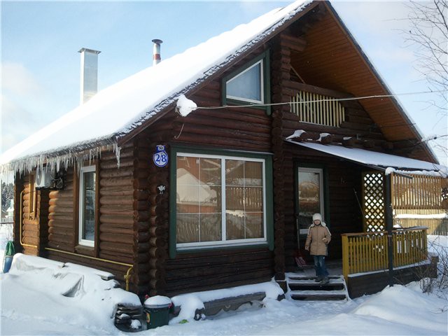

    Да….так получается всегда, сначала хочется «свежего воздуха» и романтики, мол, деревянный дом «дышит» и все такое, а потом хочется надежности и долговечности, потому что понимаешь, что не хочется тратить время на постоянные доделки, покраски, конопатки и т. п.

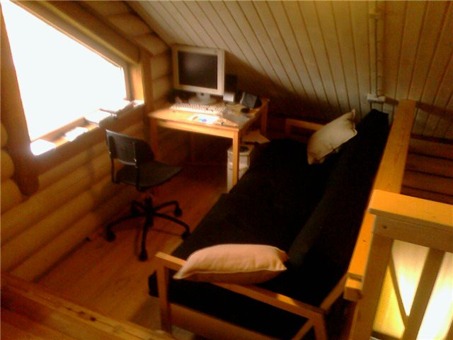

    Вот некоторые виды: вид со второго этажа, в левом верхнем углу видно, что я решил перегородить половину "второго света", места катастрофически не хватало...

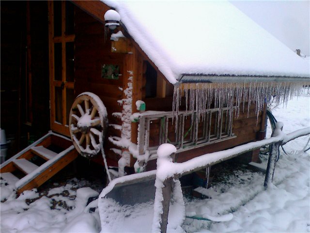

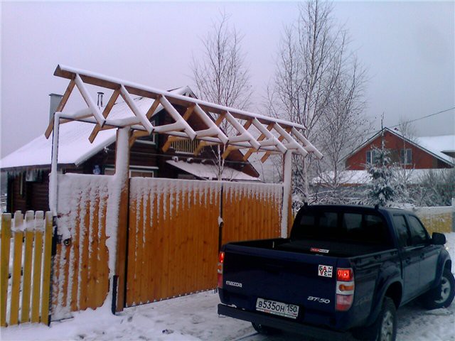

    Затем пришлось сделать пристройку к дому…для хоз нужд и закрыть стену с севера.
    На втором этаже:
    [​IMG][​IMG]
    План дома:
