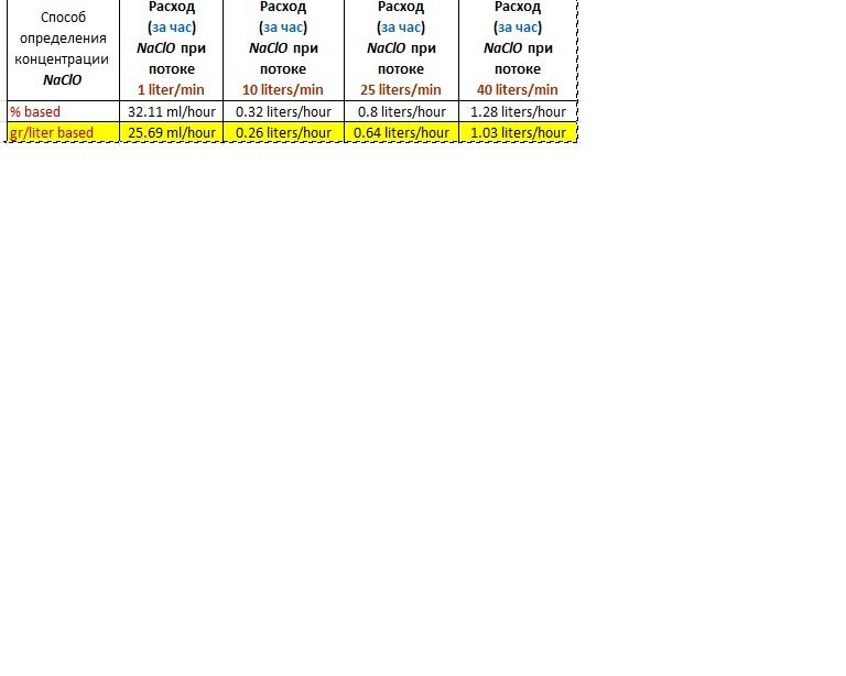

    Согласно спецификации, озоновый генератор способен производить 1000 мг/ч озона (по факту, учитывая происхождение,- вероятнее всего раза в 2 меньше). При моем сценарии, учитывая использование NaOCl (разбавленногодо 4%го содержания, ~0.54 mg/l), расчеты у меня следующие:
    Т. е. грубо говоря при постоянном потоке 15 л/ч, я буду расходовать поллитра 4% раствора гипохлорита натрия в час. Я знаю, что озон гораздо более сильный окислитель, но к сожалению плохо помню, и лень конструировать формулу (как например для гипохлорита: 0.7*FeO2+1.4*Mn+2.1*H2S+Окисляемость+Аммоний+Нитриты),- посему может Вы подскажите ?
    Интересно сначала теоретически промоделировать ...
