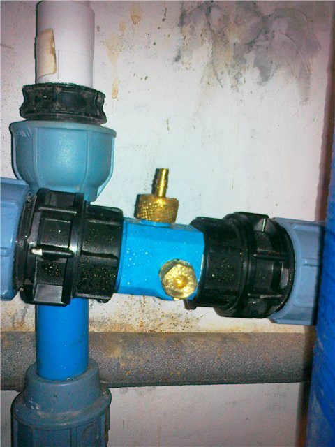

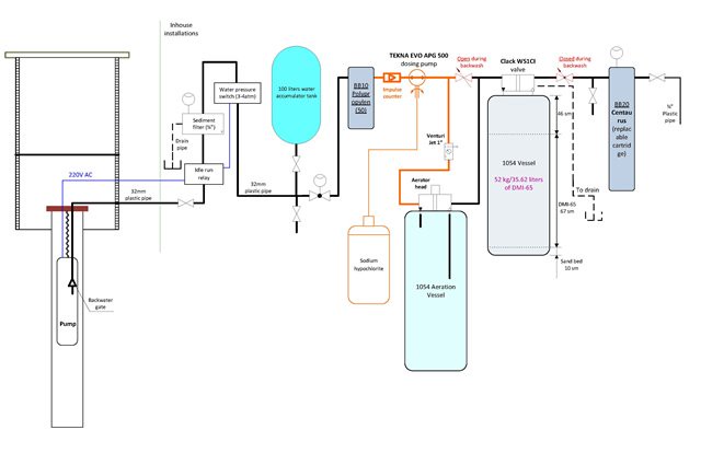

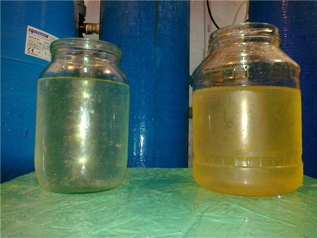

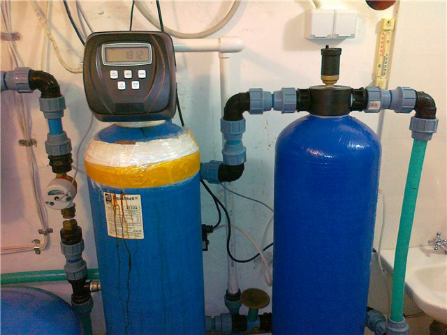

    Добавил аэрацию, путем аэрационного эжектора Micronizer W-988 и баллона 1054.
    Получилось так (35 см прямой трубы после эжектора присутствуют):
    Сам эжектор:
    Байпасс:
    Теперь 25+ литров в минуту не проблема, ну или почти не проблема. Остался последний элемент, который просится прод замену,- BB20 с перезасыпной канистрой Centaurus:

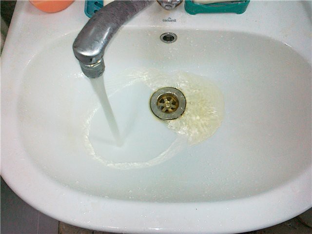

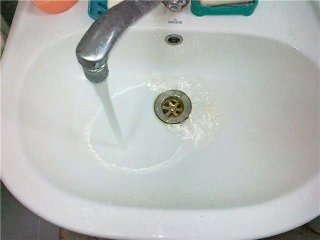

    Как выглядит картина до Кентавра (справа), и после (слева):
    В раковине (проскок железа):
    В раковине (визуално чисто):
    В зависимости от малопонятных, и слабопрогнозируемых для меня изменений химического состава воды в скважине на выходе иногда проскакивает железо, иногда остаточный хлор. Эжектор решил мою проблему с очистой большого потока воды (начинает работать с 11+ литров в минуту), но тут-же возникла проблема с окончательной доочисткой. Судя по-всему, нужно ставить баллон. Просится 844/1054 с кентавром. Сразу возникает вопрос какой водой промывать. DMI-65 сейчас мою водой вообще без добавления гипохлорита,- отмывается так-же, фильтроцикл больше. Пробовал мыть начиная от 6 до 17 минут (backwash). Оптимально - 8 минут. Больше можно,- но скорее всего не имеет смысла. Rinse - 2 минуты. Можно 3,- но тоже без видимого эффекта. Сама вода до контакта с воздухом + 15 минут чистая, нет ни мутности, ни осадка,- так-что думаю что загрузку не убью. Чем мыть кентавр ? Пишут что обычной водой. Могу после DMI-65, могу после аэратора, могу вообще "исходной", т. е. той, которой мою DMI-65.
    На счет органики,- кажется Килби был прав,- убирается на кентавре. Путем экспериментов с повышенными дозами гипохлорита, прикончил загрузку кентавра (держалась 4 месяца). Упало давление,- видно было по разнице показаний манометров на колбе, и на линии. Визуально,- поток воды меньше. Клапан в общем подтвердил (мгновенный расход). Сейчас, с эжектором началось веселье. Бывает чистая вода пол-дня, а оставшееся время с оттенком желтого (1я фотография с раковиной, иногда чуть темнее).

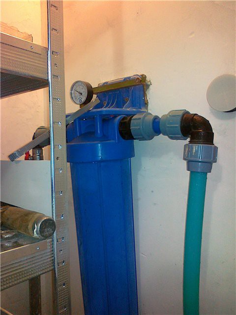

    Вопросы следующие:
    1. Поможет-ли мне AG + ?
    Причина,- меньший объем промывки, чем у кентавра (около 250 л для 1054)
    Причина такого "странного" вопроса в том, что на 1м фильтре осмоса (5 микрон, полипропаилен) явственно видны следы окисленного железа. Много. Судя по описанию, AG + убирает частицы более 5 микрон. Может именно на AG + и произойдет доокисление/осаждение избыточным гипохлоритом остатка железа ?
    2. Если нет,- поможет-ли мне кентавр на 844 или 1054 баллоне ?
    Номинальные пропускные способности, и рекоммендуемые объемы промывки баллонов с кентавром мне известны,- но хотелось-бы услышать мнение консультантов именно для моего случая (хим.анализ лень делать,- да и сейчас не нужно,- на выбор итогового решения, насколько я понимаю это не повлияет),- хотелось-бы услышать экспертную оценку, основываясь на внешних показателях.
    3. Можно-ли мыть кентавр "исходной" (сырой) водой ?
    4. Какой именно кентавр нужно засыпать в баллоны ? В картридж перезасыпал 8x30
    5. Сколько реально, в моих условиях проживет кентавр ?
    Спасибо.

    Я думаю, Вы выбрали неверный путь. Будете тратить кучу денег на кентавр. Хотя работать будет и обычный кокосовый уголь. А требуется просто добавить дозирование коагулянта.
    А вторая ступень фильтрации на засыпном фильтре, при железе 12мг/л, при работе фильтров напрямую на потребление - просто необходима.

    Да,- на счет кентавра наверное не самый лучший вариант. Насчет коагулянта,- не уверен что хватит времени контакта.
    Судя по всему, баллон и клапан докупать придется. BB20 вопроса не решит, ни при какой засыпке, и моем расходе. Вопрос заключается в том, что именно засыпать в баллон.
    Интересно,- возможно-ли использовать Pyrolox, в качестве осадочного/"доокислительного" фильтра ?
    Например на баллоне 1054 ? У меня есть ограничение с объемом промывки,- желательно не более 0.5 куба, без реагентов (место для бака). Общее железо сейчас - 21. :-(

    Вот эта рыжеватая вода, там всё окислено уже. Зачем диоксид марганца? Поставьте АС или что-то подобное. Главное, фракция чтобы помельче была. И конечно, 1054 мал для такого расхода воды. Коагулянт надо сразу после окислителя дозировать, конечно времени мало, но у Вас есть возможность поставить большую ёмкость или большой баллон на худой конец?

    Акваурат ? В канистру с гипохлориом ?
    Выбор есть. Либо промывать водой после аэрации и DMI-65 (просто подменить BB20 с кентавром), либо городить сложную схему, с промывкой исходной водой, или водой после аэрации (после эжектора, но до колонны). Сложность в том, что придется докупать еще 2 клапана,- НЗ и НО.

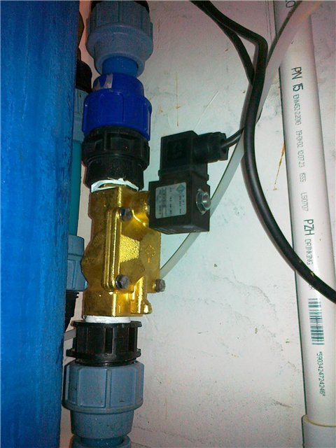

    Нет, с гипохлоритом смешать коагулянт не получится. Коагулянт имеет кислую реакцию, немедленно начнёт выделяться хлор.
    Только вторым дозирующим насосом после ввода гипохлорита, через метр трубы хотя бы.
    Промывайте водой после 1 фильтра, только на время обратной промывки включите ЭМК, байпасный для эжектора.

    Если та банка на фото - успех, конечно лучше не тратиться на второй дозирующий насос.
    FAG + можно применить вместо АС, если он доступнее. Кентавр оставить в ВВ.
    Сейчас у Вас Кентавр в ВВ собирает железо, проскочившее на 1 фильтре, когда поставите второй фильтр, он будет собирать...
    А Кентавр в ВВ пусть подбирает избыток хлора, хотя этих 3 литров мало для этого...
    Всё равно без коагулянта не добъётесь стабильного качества воды на выходе.
