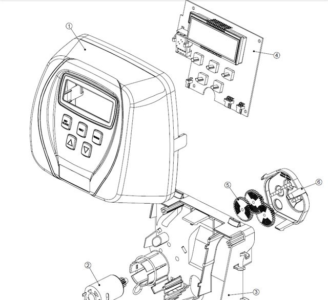

    Это интересная идея, но проще поставить микрик в клапан управления. Место там предусмотрено.

    Как Вы уже наверное догадались, этот самый менеджер не смог ответить на мои вопросы. Мне бы электрическую схему клапана раздобыть,- тогда все почти вопросы отпадут. Реверс инжинирингом заниматься не хочу. Времени и сил нет. :-(

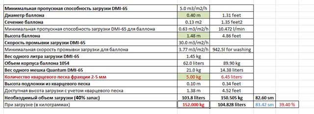

    Попробовал смоделлировать 1665 баллон. Опять-же, если мои рассчеты верны:
    Слив на промывку,- минимум куб. Требуемую скорость промывки похоже мой насос обеспечить не сможет. Да и 152кг загрузки в общем немало стоят ...
    Знать бы где ... С разъемами счетчика я разобрался, а вот где можно установить микропереключатель, замыкающийся (или размыкающийся) при обратной промывке,- это похоже вопрос к знатокам клапана, коим я не являюсь.

    Жаль перед глазами нет, но у Clack'a по-моему внизу слева на плате должен быть выведен контакт с сигналом промывки (во всяком случае на WSR так, к нему подключаются дополнительные клапана, которые перекрывают подачу воды потребителю во время промывки фильтра).

    Сильно не заморачивайтесь с расчетами объема поддерживающей загрузки (кварца), главное, чтобы он закрыл нижний дистрибьютор.

    Спасибо,- об этом я не подумал. Действительно, если на клапане можно собрать дуплекс, то должен быть выход на запорный электроклапан. Уже нашел.

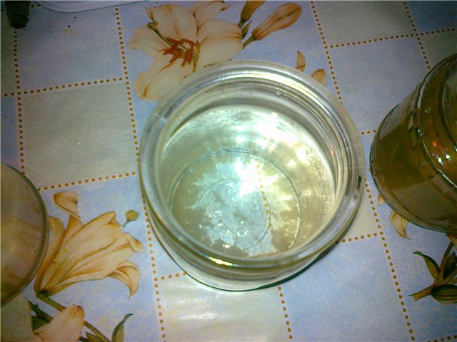

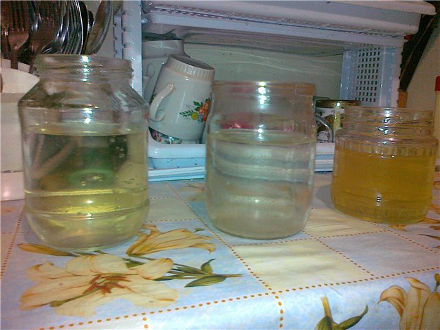

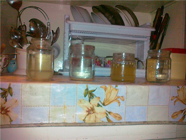

    Что сейчас наблюдается на выходе:
    Слева направо:
    1. Холодная вода (после очистки МТМ) и добавления белизны
    2. Горячая вода (очистка МТМ + бойлер 85 градусов), добавление белизны
    3. Вода из скважины, без очистки (только грязевик), с добавлением белизны
    Результаты приведены через 1 минуту после добавления белизны.
    По пункту 2 (после фильтра и бойлера) детальнее:
    Видны белые хлопья. Запаха нет.
    Просто после очистки МТМ и бойлера вода имеет неприятный запах, но, кажется, не сероводород.
    Чем-то напоминает запах нагретой минеральной воды, которую я когда-то пробовал в Железноводске.
    4. Горячая вода (очистка МТМ + бойлер 85 градусов). Осадка нет, запах есть.
    Результаты приведены после 2х минут.

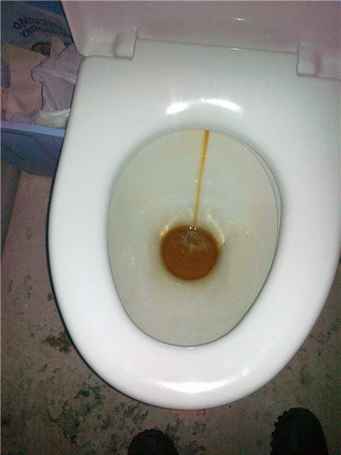

    Ну и собственно эффект на унитазе:
    Мой вопрос касательно выпадения осадка в контактной емкости связан именно с этим.
