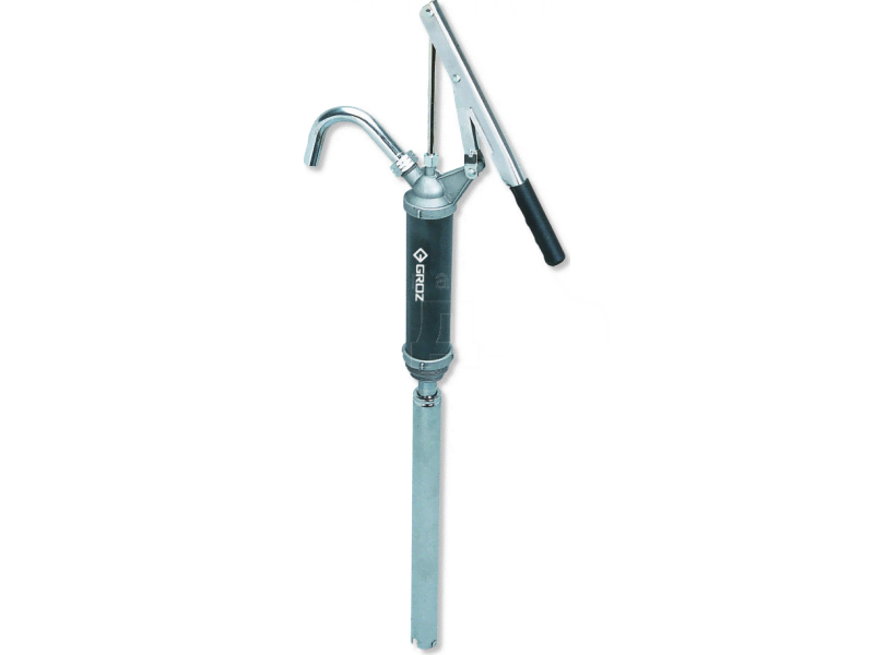

    Может быть вопрос покажется странным, но подскажите как из большой бочки налить компоненты в маленькую емкость быстро, без потерь и не тяжело для спины.

    Прикупите бочковые насосы для масла. Примерно 1500 р штука. Качают отлично. После работы затыкаем носик, оборачиваем стрейч-пленкой. С компонентом "А" никаких проблем, "Б" чуть-чуть прихватывает.

    Подскажите пожалуйста марку насоса для масла

    Насос для масла GROZ LBP/04 бочковой, рычажный GR44100
