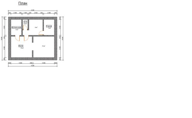

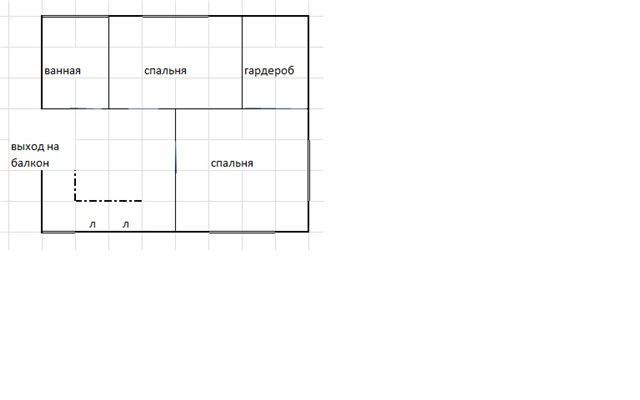

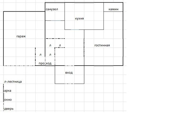

    Пока имею только участок, вот и хочется рассчитать хотя бы примерные затраты на строительство. Набросал, то что я хочу и выслушаю ваши предложения и указания, что требуется заранее внести в расчеты, какие внести изменения. Строить думаю из ФБС (цоколь), стены из блоков, пока склоняюсь к арболиту, все перекрытия пустотные ЖБИ.
    Помогаем, обсуждаем) Хочется сделать все предусмотрев... дом планируется 7 на 8 пока, что на 2-х человек (муж и жена)
    Общий вид:
    Цоколь:
    1-й этаж:
    2-й этаж:
    Вот набросали мне предварительно план цоколя, спасибо Геннадию и теперь я точно понял, что я не учитывал размер стен и надо все перепроверить.
    И думаю некоторые внутренние стены тоже выложить из ФБС, т. е. они станут толще, центральную-горизонтальную точно и нижнюю вертикальную, думаю будет правильно, также дверь в санузел все таки открывать наружу. Кто что думает по этому поводу?

    При создании плана дома вы не учли самое главное-толщину стен и перегородок.

    Подскажите пожалуйста, надо ли под гараж фундамент и стоит ли его связывать с основным домом? А то что-то вообще сообразить не могу как правильно сделать(

    Если фундамент (и дом) строится целиком как один объект то естественно и все конструкции как одного целого а не по частям. И даже если гараж будет пристраиваться через 5 лет, разумно фундамент залить уже теперь.

    а как крепить (соединять) фундамент под гараж с основным домом, т. к. на уровне пола гаража будет стена подвала (цокольного этажа)... что фундамент нужен я понимаю, т. к сверху гаража будет лоджия и балкон (верхняя веранда)... просто не знаю как связать, т. к. дом будет тяжелее, боюсь что он будет садиться и потащит гараж за собой, что приведет трещину(

    Весь фундамент заливается цельным. Просто котлован или траншеи надо изначально разумно делать.
    fund2.JPG тут 2 варианта, когда цоколь приподнят и когда все на относительно 1 уровне (пол гаража все равно ниже пола 1 этажа)

    Спасибо... но все равно по рисункам не понял как именно будет сцепляться фундамент гаража, со стеной цокольного этажа из ФБС... попробую еще поискать... или если сможете этот узел подробнее.

    Посмотрите на любую кирпичную кладку и может быть, осенит :) именно так, самой простой перевязкой. Изза разных уровней подошв наверное придется переход уровней ступеньками делать, но про это сейчас не скажу.

    я так и думал логически... но почему-то не очень этому доверяю(... думаю если совсем откажусь от цокольного этажа, будет проще, так как полностью получил рассчет стоимости за этот этаж, проще мне все это поднять на поверхность, хотя очень всегда хотел цокольный этаж (Надеюсь сделаю это при постройке следующего дома) спасибо.

    Чтобы ответить на этот вопрос нужно знать как минимум какие у вас грунты и УГВ. Если грунты глинистые, а УГВ достаточно высокий то соединять фундаменты гаража и двухэтажного дома с цоколем я бы вам не рекомендовала. Сломает все равно.
