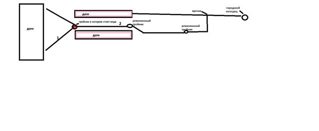

    В кан. трубе постоянно стоит пол трубы воды
    имеется участок канализационнй трубы длинна 35 метров, диаметр 100. колодцев ревизионных нет, есть только тройники под45 -ревизии!в тройнике, который выделен красным постоянно стоит пол трубы воды! а следующие сухие, т. е. вода дальше уходит. ПОЧЕМУ СТОИТ ВОДА И ЧЕМ ЭТО МОЖЕТ НАВРЕДИТЬ?

    Уклон на участке не соблюден. Может замерзнуть или забится

    Или засор на участке после этого тройника.

    Если засор прочистить тросом. Если контруклон постоянные проблемы гарантированы. :hello:

    Контруклон или провис трубы где то.
