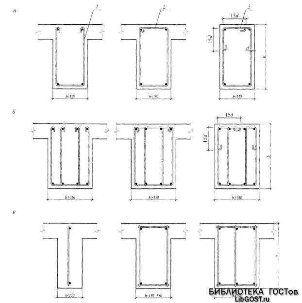

    Пособие Армирование элементов монолитных железобетонных зданий. Пособие по проектированию
    Высота балки из тяжелых бетонов 1/15 = 400мм
    Ширина по таблице = 200
    для ширины 200 по 3 прута продольной арматуры диаметром 22, 25, 28
    защитный слой не менее диаметра арматуры и не менее 30 мм
    минимальное расстояние между продольными прутами не менее 25мм
    Вопрос:
    1. Можно Вас попросить еще раз посчитать балку для нагрузки 5 т/м и 6 т/м ? а то что то 4.5 мне кажется как то маловато и страшновато
    2. Высота балки 400 понятно, а ширина 400 это типа как будто их 2 или ширина чем больше тем лучше ?
    3. Если продольную арматуру делать не с заходом на 1м на опоры, а 3м, не скажется ли это негативно ? В смысле кинуть 12ти метровые пруты и не пилить их.
    4. Каким типом хомутов делать поперечное армирование ?
  13. Winder
    25.10.08

    1 Под нагрузку 6т/м балка 500мм высотой и 400мм шириной, арматура по 5ниток 22мм вверху и внизу, поперечные из 12мм с шагом 200мм
    2 Ширина стены у Вас 400мм т. е. шире нельзя, а уже смысла нет, нехватит ширины для укладки арматуры в один ряд да и высоту ещё более придётся увеличить.
    3 Больше, не меньше
    4 Хотя на такую ширину рекомендуют схему 3, удобней делать по схеме в2.

    1,2,3 Еще раз огромное спасибо
    4. схема 3 это "а3" или "б3" ?

    В3, при таком диаметре гнуть её нереально. Можно пересчитать на 6-8мм, но её нужно будет делать с меньшим шагом и в 4 нитки (схемы б) - гнуть опухнешь, сварить проще.
