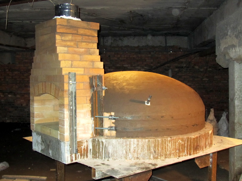

    Shram62, Я бы закатал полу -цыркульную арку. И зделал натес. Как на снимке у А. Шалагина. /только у него в пол кирпича./шура,- работает отбойник. Особенно кусок чугунного настила. сверлим отверстия по кладке 8мм. и болт с большой головкой./болт свободный./ На ГПР примазал- стоит как родной.Shram62, -поищу ище фотки. И надеюсь про ППР. не забываете?

    Shram62, -Обрати внимание как Александр Тарасов /Дай Бог здоровья./ Крепит Арку, болты с гроверами.[​IMG]

    Мы такие делаем-

    Щиток может быть и не простого вида, Особенно если задумана банная комната внутри дома, а с другой стороны гостиная. В общую полость щитка выходят короткие металлические трубы от банной печи и от чугунной каминной вставки. Далее дымовые газы в печных каналах. Место входа оказалось настолько большим, что захотелось использовать его как коптильно-запекательную камеру, закрытую герметичной арочной дверкой. Скажете - готовка в парилке даст запахи...
    А вдруг очень захочется что-то приготовить, да и спрямлением канала запахи можно убрать.
    Скажете- парилка в жилом доме...
    Не все любят мокрые паровые бани, а тепло несомненно полезнее в доме, чем в отдельно стоящей бане.
    А если посчитать вылитую на камни воду и пересчитать на обьём воздуха в доме, подогретого и поэтому очень сухого, то может быть и никакой повышенной относительной влажности и не получится.
    Так что сгоревшие дрова отработают трижды:
    1. Непосредственно в металлической банной печи - семья быстро по приезду на дачу согреется и попарится.
    2. Позже - нагретый выхлопными дымовыми газами кирпичный аккумулятор постепенно будет отдавать тепло ночью.
    3. Нагретая внутри дома баня остынет не зря - всё в дом, утром можно снова погреться, а чуть затопив, попариться.
