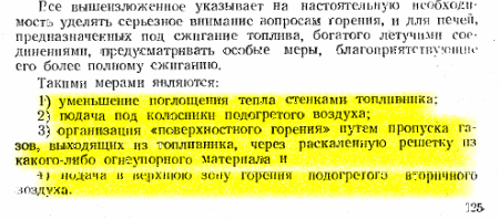

    Кому: sp_00,
    И Вы правы, коллега. (Жаль, что Вы не уловили в моих словах иронии.) Ведь далее по тексту идет: "Повысит это полезную работу? Нет, конечно. Наоборот, часть вырабатываемого тепла будет расходоваться на нагревание этого ненужного воздуха, однако, расчетное значение к. п. д. можно поднять до заоблачных высот."
    Как по Вашему мнению, коллега, нужно ли добавлять в пламя вторичный холодный воздух? Повысит ли это полноту сгорания? Надо ли учитывать, что в печи вероятней всего не сгорают (не успевают сгореть) высокотемпературные фракции топлива?

    Можно привести пример удачного решения - когда действительно все сгорает. Хорошо, что удалось убедить немецких коллег оценивать печь совместно с трубой.

    ну для банных печей может и так надо, поскольку все одно вроде в парной и на благо
    никогда не задавался вопросами испытаний металлических обогревателей
    да, именно ОБОГРЕВАТЕЛЬ, по другому этот продукт назвать сложно и неправильно
    иронию я уловил, как и несостоятельность ваших действий и выводов
    поскольку они не правильные, ведь о подаче вторичного воздуха в топку говорили еще мэтры печестроения в прошлом столетие
    *Л.А. Семенов
    "Теплоустойчивость и печное отопление жилых и общественных зданий"
    1950 г.
    Заметьте - отопление, а не обогрев с помощью буржуйки, который рассматривается, как используемый для временного пребывания людей. А там можно и на полную мощь и в тление запустить, а когда ушли и совсем забыть ...
    вот именно, и это для отопительного прибора в первую очередь
    обогрев можно и от трубы осуществить, как дополнительный утилизатор тепла от хреново сконструированной печи
    т. е. печи имеющий КПД ниже "планки"
    за такую дырочку сразу снимать печь с производства, поскольку противоречит Правилам безопасности о герметичности газового тракта
    если и "разбавлять" то уже на выходе из самой печи в трубу, этим мы и понизим (но не повысим, как вы утверждаете) показания расчетного КПД печи, но реальный КПД (как говорит Шевяков), т. е. то тепло, которое ушло на восполнение потерь в помещение отнесенное к затраченному, будет выше
    а точка росы в трубе снизится (подробно см. здесь)
