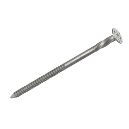

    Мужики, а где сейчас в наличии есть 90мм и 60мм ершеные для реечного нейлера? недорого!
