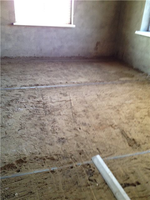

    выровнял полы

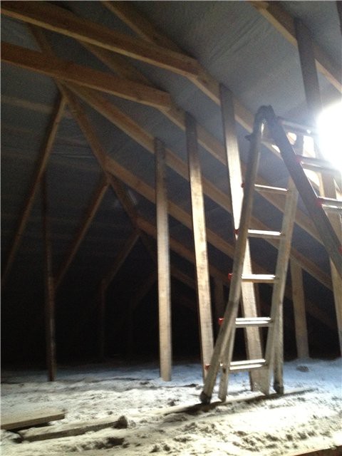

    после кровельщиков пришлось укреплять крышу и выравнивать кобылки...так как они видимо делали всегда только маленькие крыши...и не рассчитали нагрузку.

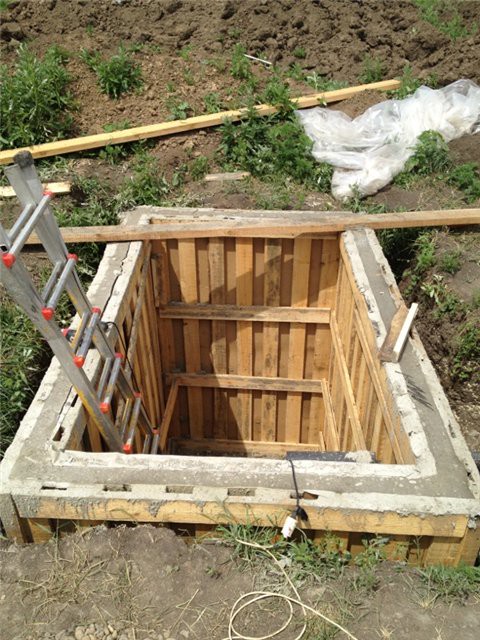

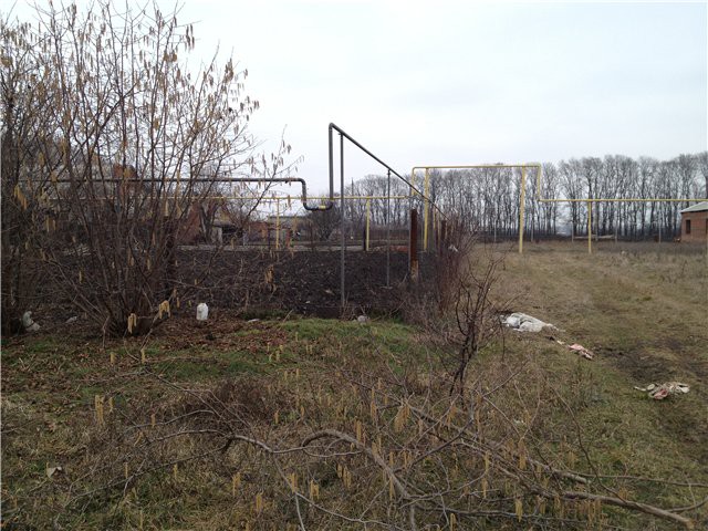

    вот что мучительно было так это копаться с газом...по колено в грязи...в холод...все таки поставили все стойки за пару дней...теперь еще нужно прокрасить все это дело

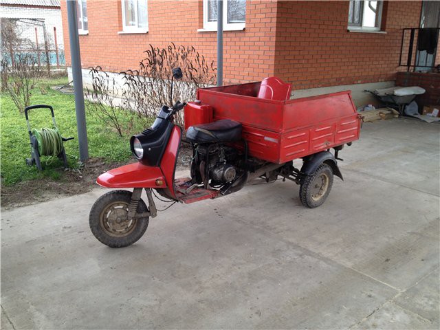

    прикупил себе вот такой аппарат...продавали за мешок сухарей...да и таскать все время на себе не хочется)

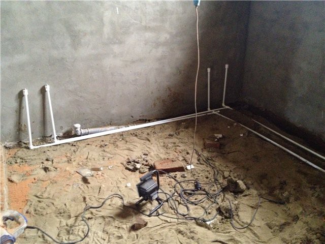

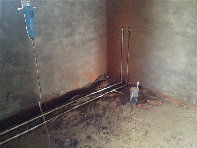

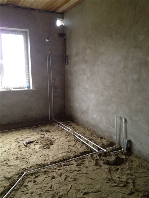

    Решил воду прокинуть до чернового пола
    Все это дело в последний раз выровнял, полностью прятать трубы не стал, побоялся что рабочие при заливки смогут их повредить...поэтому оставил так как есть...

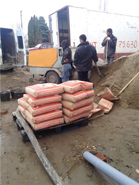

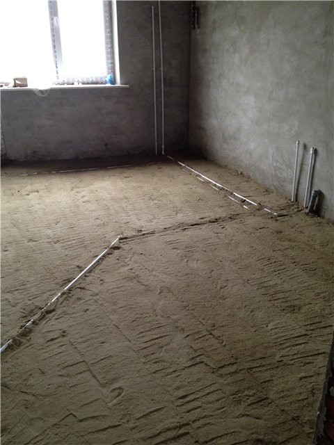

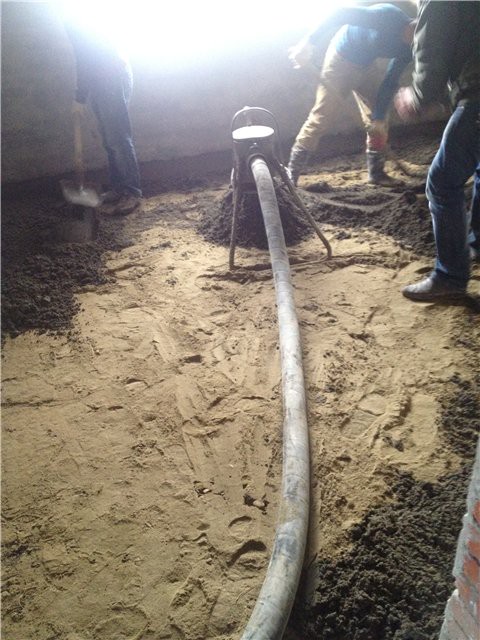

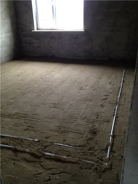

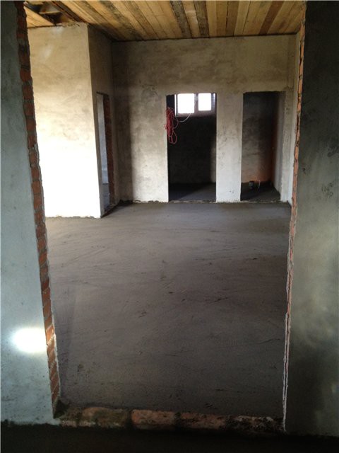

    Черновой пол уговорили меня делать механизированной стяжкой (полу сухой)...сказали что по прочности он не уступает, зато зальют за один день...и выведут все четко под ноль...решил делать его 5 см, вот это уже сегодня было...
    трубку в песок...воды...и шланг в дом...никаких маяков, тележек...и лишней хотьбы по дому
    и вот что из этого вышло
    после собираюсь на него кинуть гидро изоляцию, 2 см утеплителя, теплые трубы, сетку сверху - что бы она была не только к чему привязывать но и служила для прочности...залить это все такой же стяжкой 5 см...хотелось бы выслушать ваше мнение...плюсы и минусы по этому поводу!

    Здравствуйте! хотел спросить во сколько уложились?

    Здравствуйте! это вы про что именно?

    Фундамент! коробка! крыша! спосибо

    Здравствуйте!
    Не слышал о такой технологии, очень понравилось. Опишите пожалуйста по подробней.
    Что за состав, можно ли обойтись без механизации

    Если честно не садился не считал, но кирпич лицевой ударил по карману

    Кирдяпкин, Здравствуйте!
    Да все просто, цемент, вода и крупнозенистый песок, все закидывают в машину и через шланг подают в дом, а там уже провилами выровняли, по времени часа 3 работы заняло на 150 квадратов

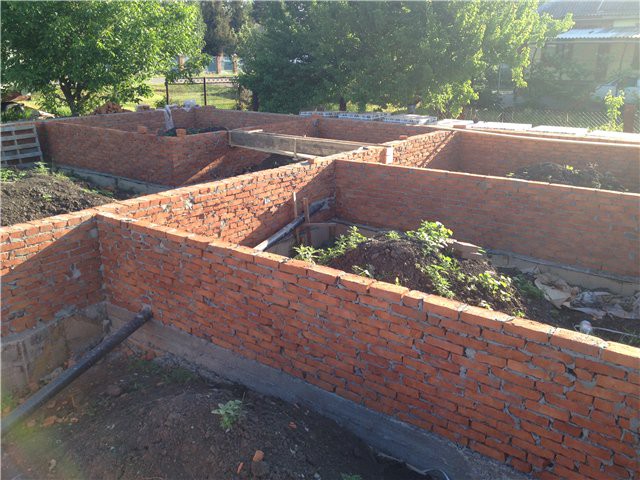

    Добрый вечер! Подскажите, как пришли к такому решению-залить балку под перегородку? Сейчас интересует именно такая конструкция для перегородок, считаю вполне грамотно!
