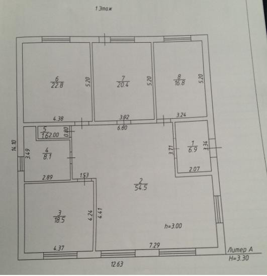

    Вот решил и я свой домик выставить на показ, участок купил 15 соток в Краснодарском Крае, который в дальнейшем решили поделить с братом пополам...как и должно быть во всех рассказах...перерыл кучу проектов...нашел более менее подходящий...и доделали под себя...дом одноэтажный...хотелось добится просторного зала...больших комнат...что бы было как можно можно меньше коридоров и лестниц на второй этаж...получился вот такой план:

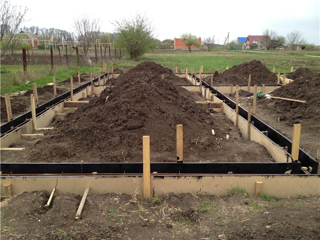

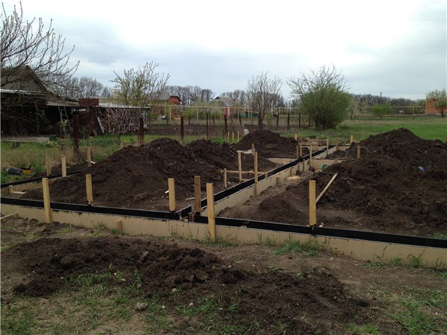

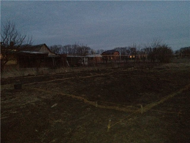

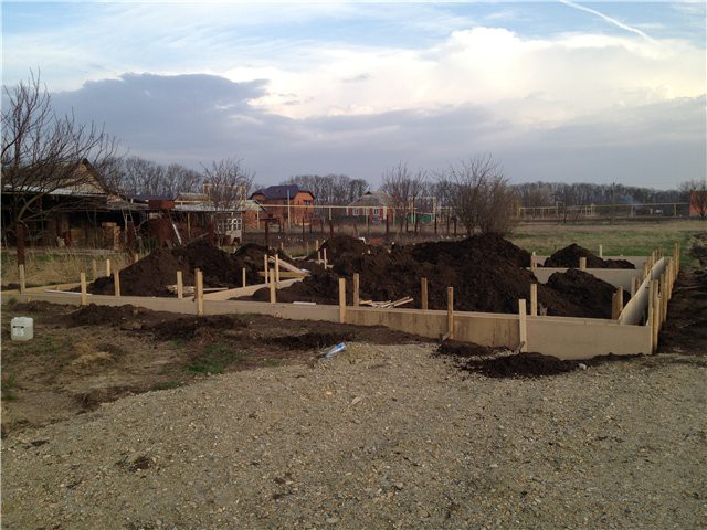

    Разметили участок...пришлось делать все под ночь...так как утром должен был приехать экскаватор..копать под фундамент уже

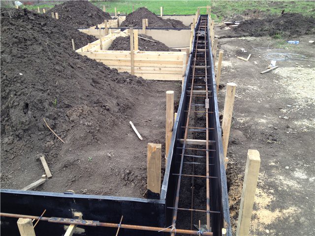

    Опалубку ставили из листов ДСП, получилось достать их по низкой цене...да и устанавливать быстрее, только нужно было сделать все по скорее что бы дожди его не намочили
    Листы из нутри промазали битумом что бы не впитали влагу в себя от бетона, уложили арматуру
    глубина заливки была где то метр - полтора, ширина 40см
    В принципе ДСП сработало хорошо...ничего нигде не прорвало (только в одном месте и то потому что не уследили)...но укрепляли добротно

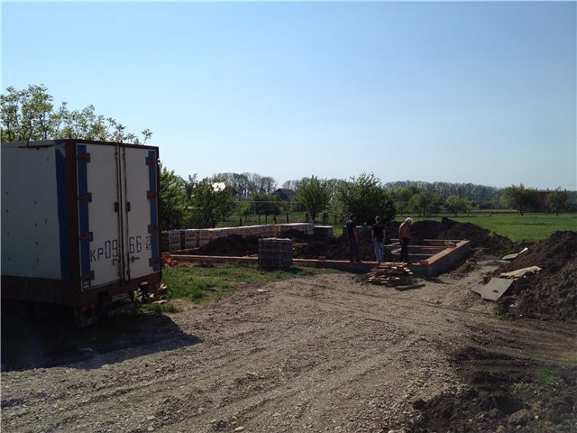

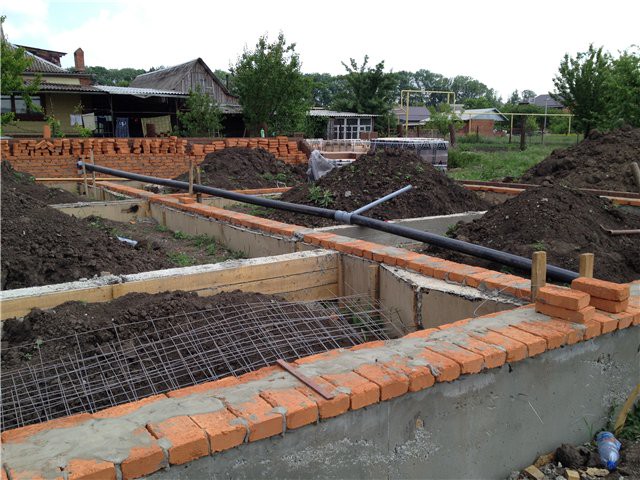

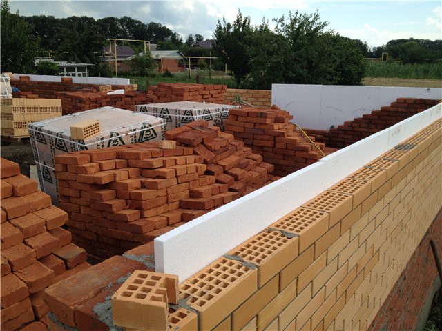

    Пригласил каменщиков...были довольны...все залито под уровень...тока клади себе и клади)...выложили в один слой забутовочный кирпич...у соседа был позаимствован прицеп от фуры...куда все складывать и хранить...выкладывать решили без гидроизоляции в полтора кирпича + утеплитель

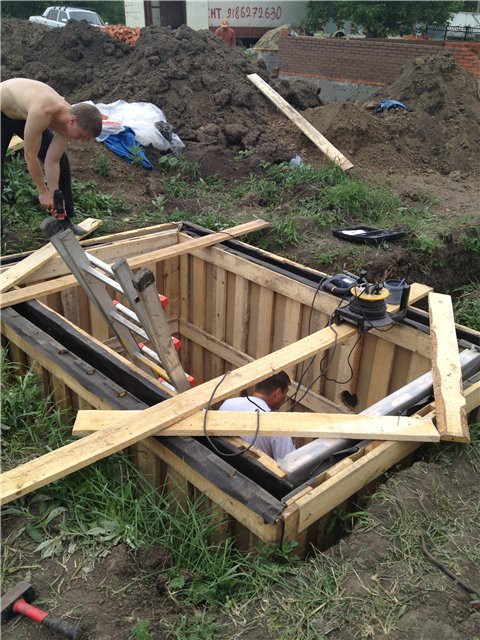

    Пока каменщики выкладывают цоколь занимались выгребной ямой, решили ее залить конкретно...сколотили щиты...между ними чопы...изоляция...арматурная сетка...делали так что бы в дальнейшем можно было выбить чопы..что бы был доп уход в землю из ямы всего ненужного)

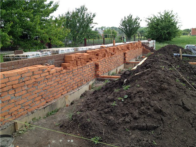

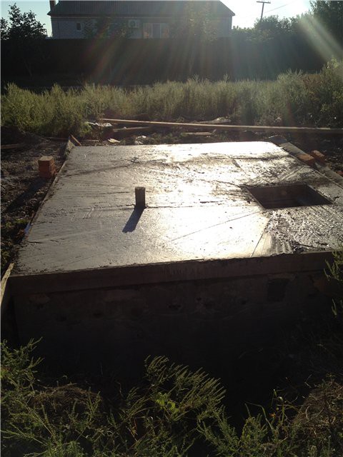

    Выложили цоколь...залили яму бетоном
    Пришло время закидывать землю в цоколь...решил нанять эскаватор...он мне все закидал...и утрамбовал...после чего мне пришлось раскопать трубу водопроводную и заменить ее...так как там все смялось...а утрамбовать до этого я не умудрился...вот и пришлось платить за свои ошибки...разобрали щиты с ямы...вот что получилось

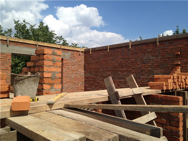

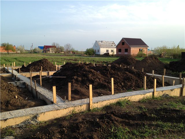

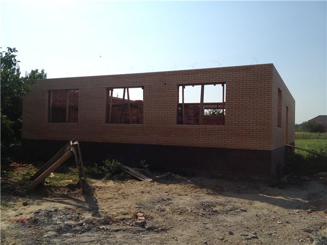

    Каменщики продолжили выкладывать вверх...там где будет веранда выкладывали забутовочным..что бы не викидывать деньги зря
    [​IMG] [​IMG]

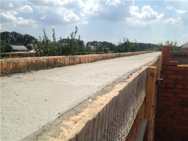

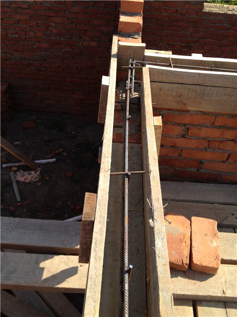

    Подготовили опалубку для армапояса...залили.

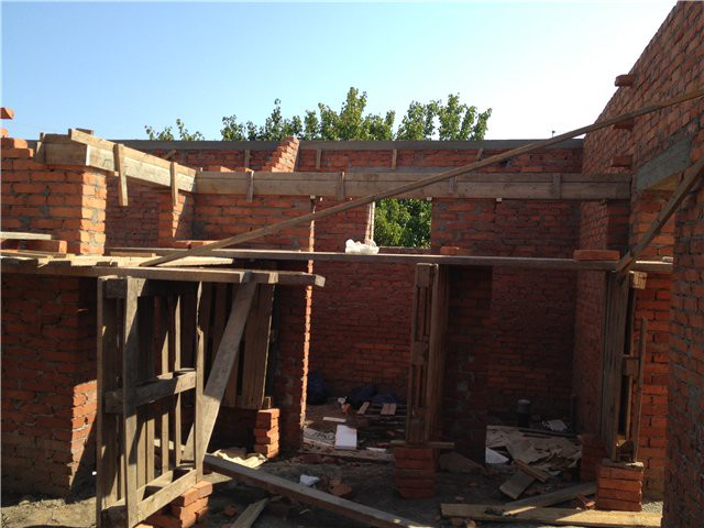

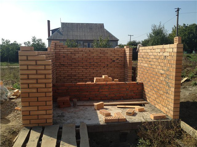

    Пока появилась свободная минутка продолжу рассказ)...лицевая кладка закончилась..каменщики занялись внутренними перегородками...идея перемычки делать из двух арматурин как то не понравилась...решили подойти к этому немного серьезней...
    Пока варил арматуру для перегородок осталось кучу отходов...решил и их задействовать тоже)
    Время подошло к заливке плиты под туалет

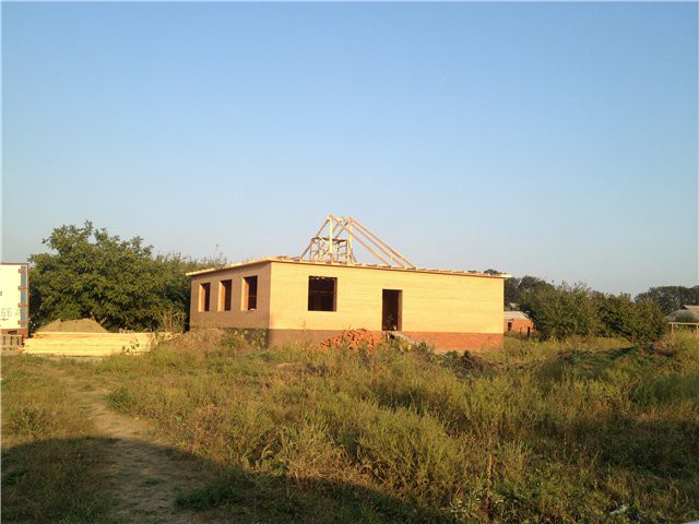

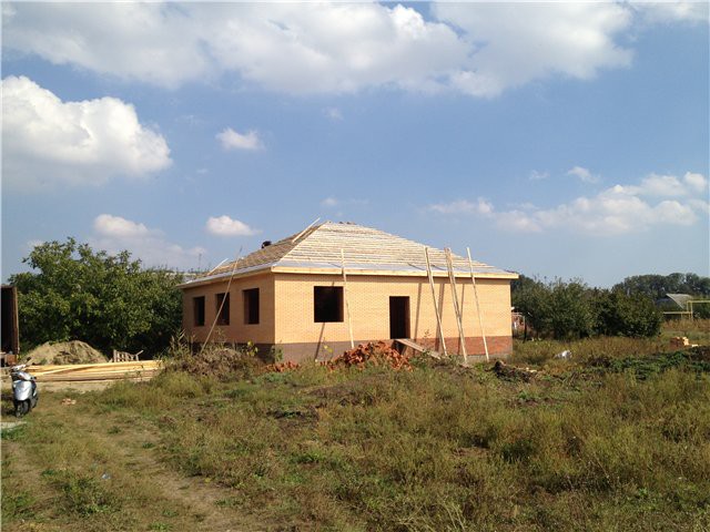

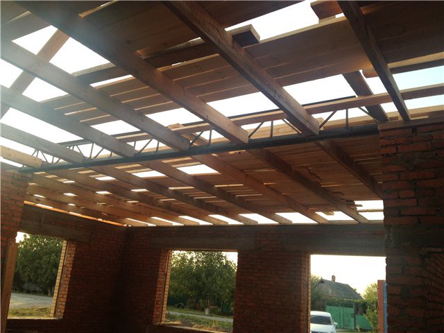

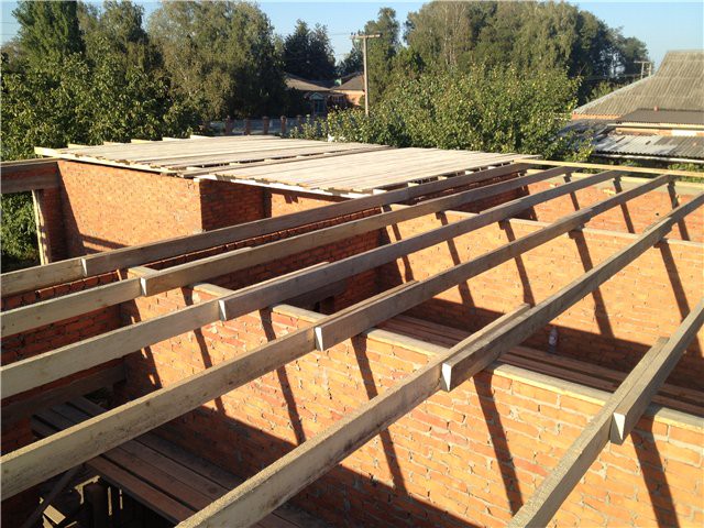

    Вот мы и подошли к крыше...доски были куплены месяца 4 назад...пока пошли в дело...покоробились...погнулись...потом приходилось их ровнять на стыках что бы закрепить
    получилось как то так)

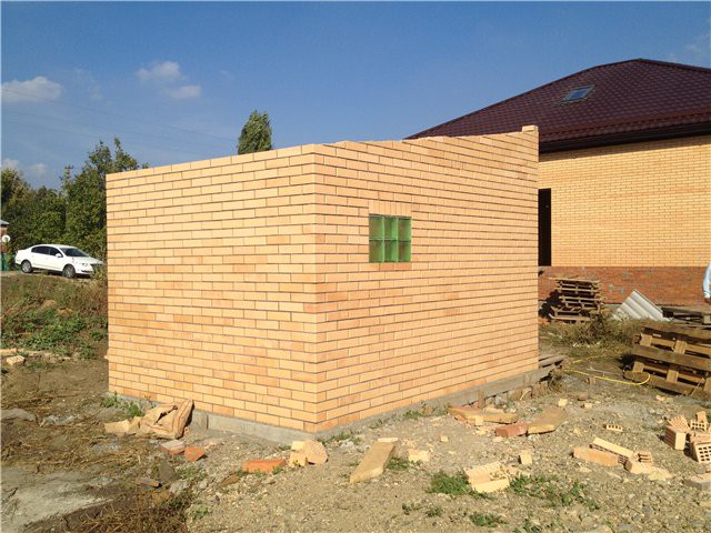

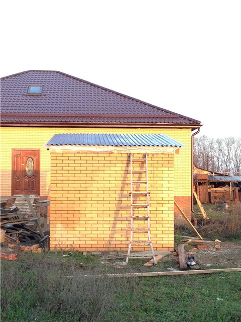

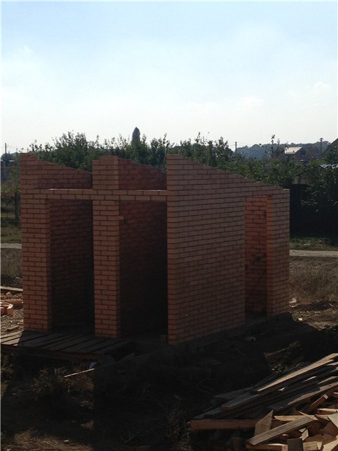

    Туалет решили делать сразу с подсобкой, что бы весь интсрумент...и хлам складывать там...а не тащить в дом
    сделали армапояс...что бы скрепить всю эту конструкцию
    под заказ местный мастер сделал рамы на окна

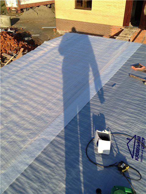

    так как оставаль пленка..решил подстелить ее под метал...решил что так лучше будет
    В дальнейшем хочу еще общить металлом бока...что бы было красивее

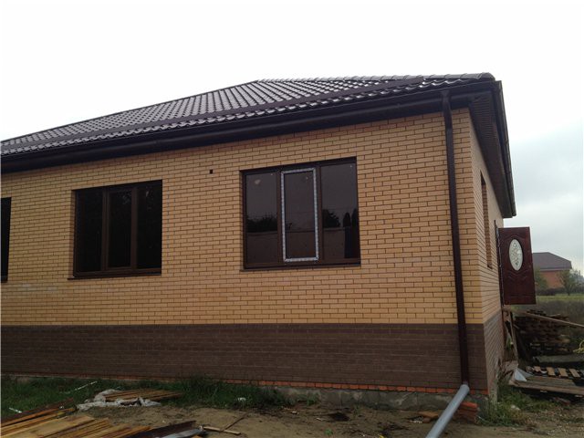

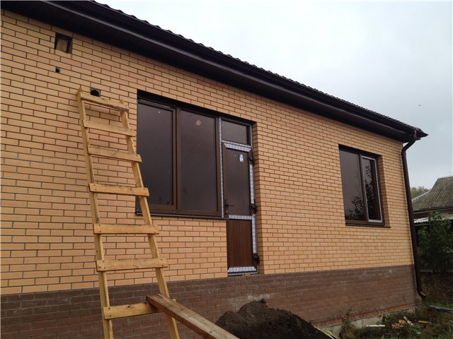

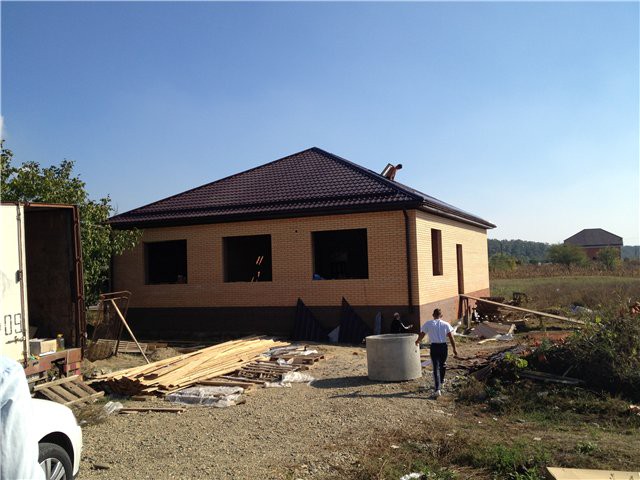

    Застеклили дом, и закрыли...

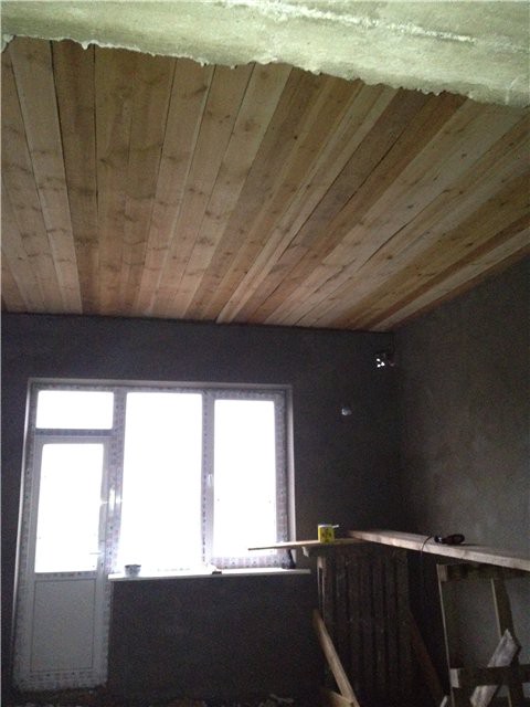

    Пока подшивал потолки позвал штукатуров...что бы они сразу за мной шли и делали по комнате...знаю что нужно было сначала сделать проводку...но увы на все время не хватает...да и штукатуры попались по очень привлекательной цене...что ж поделаешь...потом придется штробить
    Долго думал чем утеплять потолки...решил все таки попробовать эковату..посмотрим что из этого выйдет

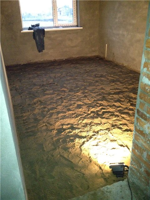

    полы делал так: пролил обильно землю...гравий...песок...утрамбовка...но как подсказали форумчане..что сделал я не правильно...сначала песок...потом гравий...
    дальше планируются теплые полы...хотел сразу на песок положить пленку расскинуть утеплитель 2см (хоть все и советуют миниму 4)... сверху армасетку..для укрепления и к чему крепить теплые трубы и залить это все стяжкой 8см...но строители говорят что это полная ерунда..что надо хотя бы 10 см чернового пола...потол теплые полы...и хотя бы 5 см стяжки...теперь вот ломаю голову как поступить

    А как долго у вас фундамент отстаивался? Нам тоже стройка предстоит, вот приходится любопытничать) и так же как у вас проект без коридоров)

    Фундамент отстаивался около месяца.
    если честно не помню...мы рассчитывали размер и высоту конька...из него уже исходилось все остальное...но я теперь после кровельщиков начал укреплять заново...сделано все очень хлипко.
    Ну что...засыпали мне потолок эковатой...все произошло очень быстро...утром позвонил...вечером сказали приедут...хотя до этого сказали звонить за неделю, пришлось ехать на стройку и забивать дыры...успел пленку кинуть над санузлом, приехали ребята...мои 175 квадратов они задули где то за 3 часа...ну что сказать...вроде все хорошо...кто говорил про то что под нее пленку не нужно стелить...так вот...у меня перекрытие деревянное...не везде идеально доски сходятся...да и местами еще ссохнутся и в эти щели будет сыпаться вата...поэтому жалею что сразу все не простелил. А так...звукоизоляция очень хорошая...доме сразу стало тепло, при уличной -7 спокойно можно работать без тепловой пушки, ну а дальше посмотрим как она будет вести себя.
    п. с. Да и прикупил ПВА, хочу смешать с водой и пробрызгать все...не это после того как укреплю крышу.
