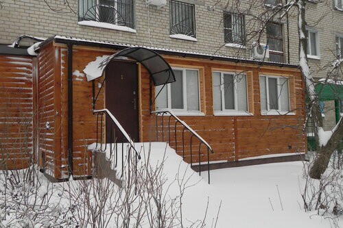

    Пример пристройки (тот же балкон), отделанной снаружи блокхаусом.
    Только обязательно делать вент. зазор между блокхаусом и утеплителем. В данном случае блокхаус обработан "Сенежем-аквадекор". :)
