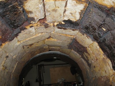

    Вот нутро этой немецкой буржуйки. :|: В пятницу печник футеровку котла заменил. Более 50 лет эксплуатации. Котелок работает как обычная буржуйка. Сейчас на газу. Раньше на угле. Отапливает несколько пятиэтажек (как в Германии небольшие котельные на микрорайон)

    Спасибо. Это подтверждает мои слова.
