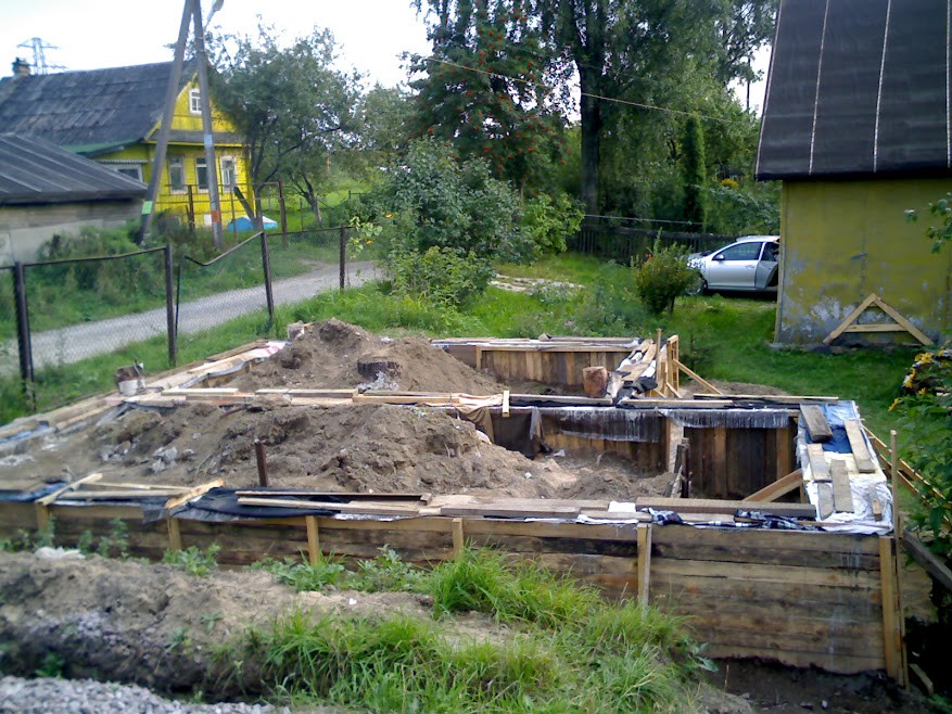

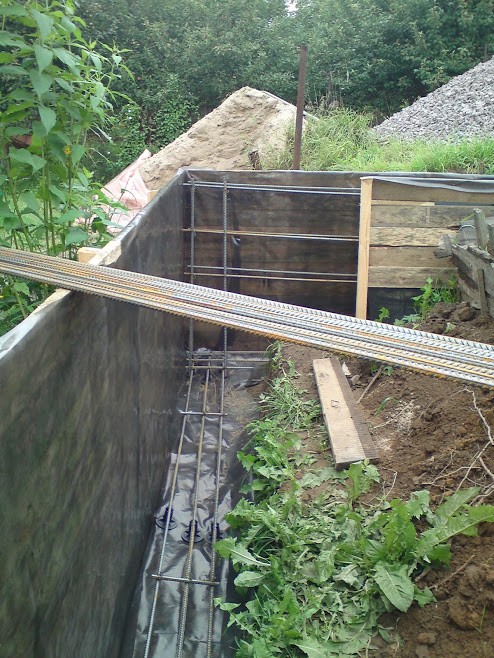

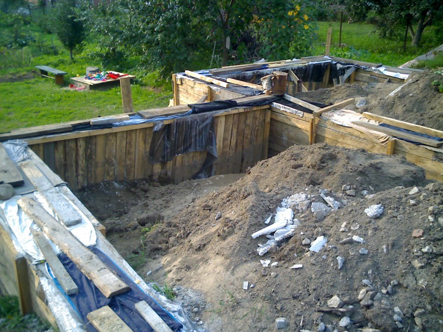

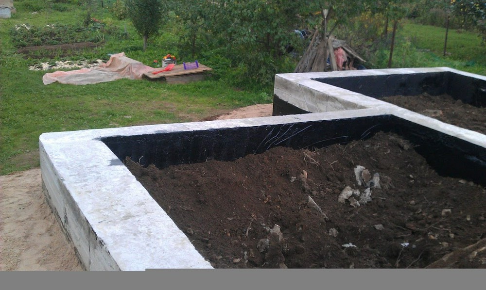

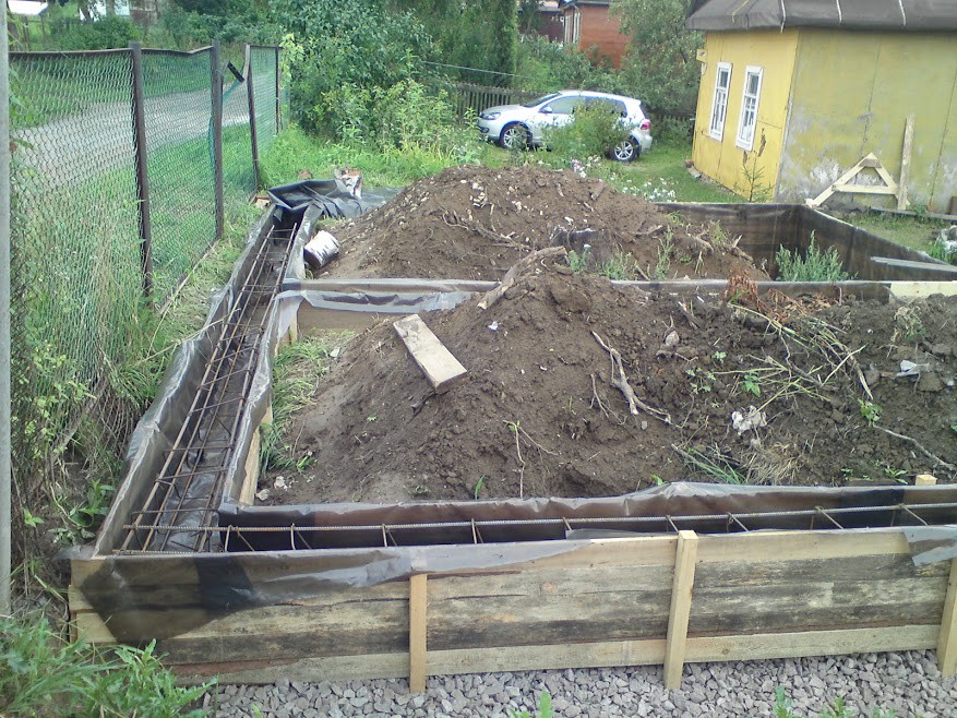

    На участке в данное время стоит старый деревянный дом, которому уже за 50 лет... В планах снести его и построить хороший дом для постоянного проживания. Участок прямоугольной формы, с 2х сторон дорога, с 2х соседские заборы. Участок имеет перепад высот в р-не 1 м. Самая высокая часть участка прилегает к дороге. Грунт - суглинок. Как всегда сразу денег на всё собрать проблематично. Поэтому решил действовать следующим образом: Сначала строю в углу участка (где сходятся дороги) гараж, туда переношу какие то нужные вещи и инструмент из существующего дома, затем ломаю старый дом, делаю планировку- подсыпку участка, а затем начинаю строить дом с последующим благоустройством территории. Проблем добавила берёза, растущаая как раз в месте планируемого гаража. Спилили её, а вот с корнем спраится долго не удавалось, корневище у неё ОГОГО..., было решено залить его химией (силитра) и засыпать... - типа сам сгниёт со временем. И вот приступил к откопке траншей для фундамента, корневище берёзы не давало это сделать быстро..., но всё же я победил) Повторюсь, участок имеет перепад высот, поэтому фундамент я запроектировал монолитный ЖБ ступенчатый, мелкозаглублённый (0,3 мм от поверхности земли). Выполнил под него, как полагается песчаную и щебёночную подготовку, выставил опалубку, заармировал и залил бетоном В15. Все эти работы выполнил в одиночку и лишь при заливке мне помогли родственники. Но всё пошло не так как планировал (в виду отсутствия обыта самого строительства). То есть до заливки бетоном всё шло замечательно, ведь теоретическую часть я знаю, арматуру вязать научиться как нечего делать, погнуть шпильки, установить их и прочее. Это всё лирика. При заливке бетоном поползла опалубка, так как решил сэкономить на стяжных шпильках и подкосах- теперь буду умнее. Хорошо что опалубка совсем не лопнула, повремя подсыпали землёй снизу и распёрли по верху, но всё равно стенки стали примерно на 5-10 см толще или тоньше в разных местах. Ну это ерунда- всё равно фундамент скроется за облицовкой и частично засыпится грунтом.
    Далее на фото можно увидеть старый дам и опулубку с армированием части фундамента у дороги:
    Часть фундамента со двора. Высокая стенка из-за перепада высот

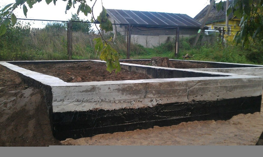

    На след сутки после бетонирования укрыл бетон тряпками с последующей поливкой их в течении недели для набора прочности бетоном:

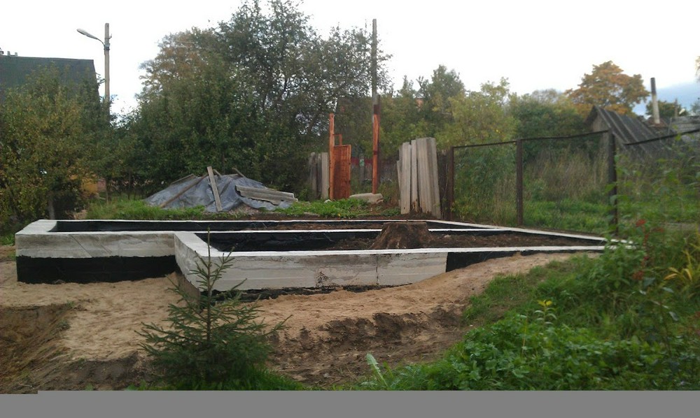

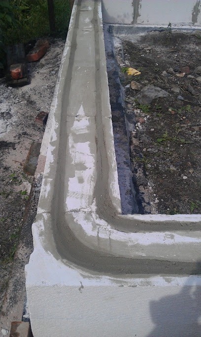

    Готовый фундамент. Уже обмазан гидроизоляцией и засыпан:
    Здлсчастный пень пока торчит, но вскоре будет подпилен ниже обреза фундамента, залит и засыпан.

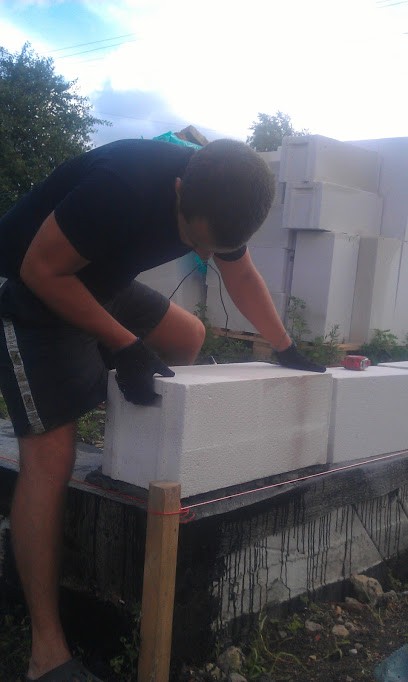

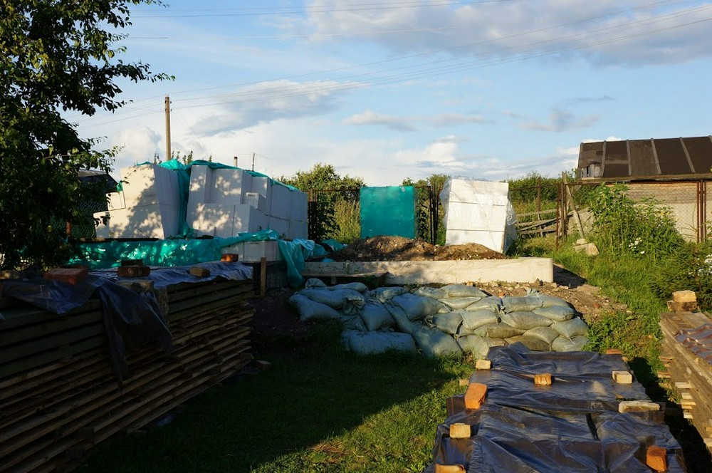

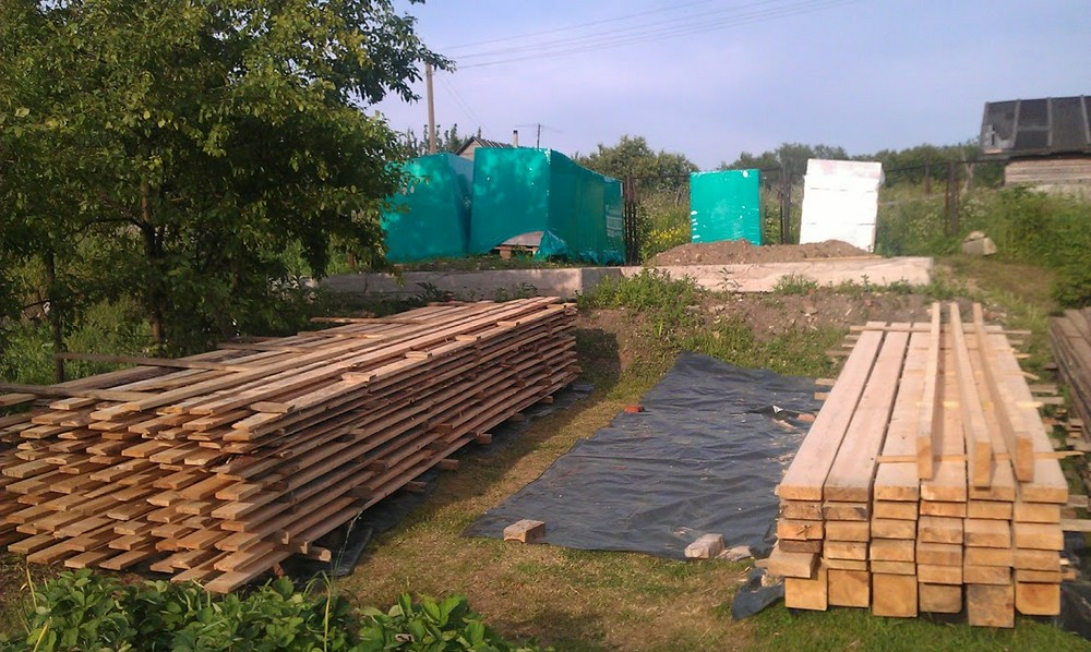

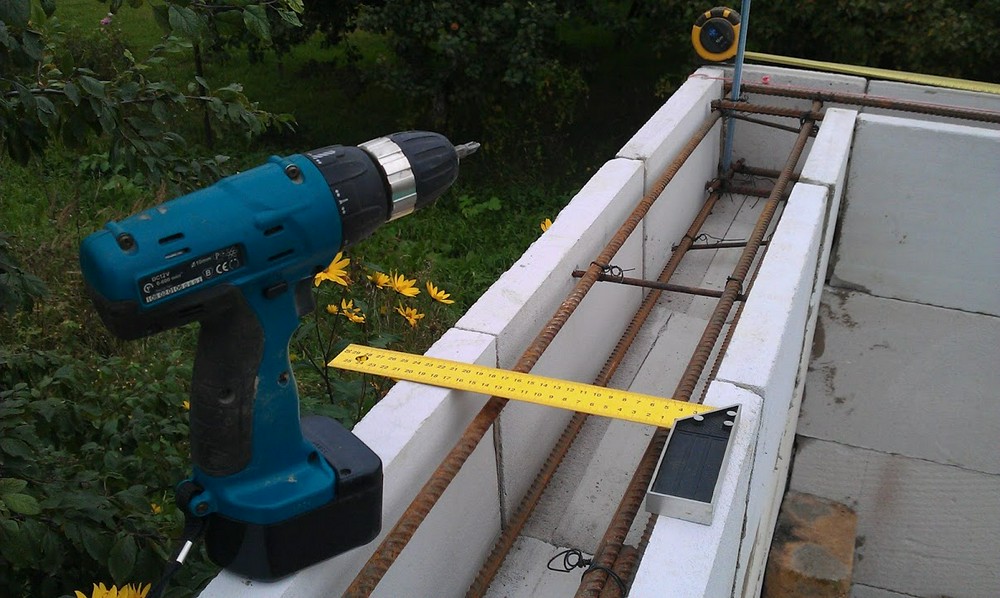

    закупил газобетон, лес, арматура осталась с фундамента... её как раз хватила для армирования швов и армированного пояса под мауэрлат... инструмент для кладки газобетона: пила для газобетона, ручной штроборез, каретка для клея (очень удобная штуковина); уровень, шнур-причалка, рулетка ... вроде бы ничего не забыл...
    Закупился материалом:

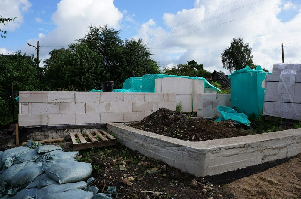

    Установка первого блока на цем. песч. р-р по гидроизоляции из рубероида в 2 слоя:

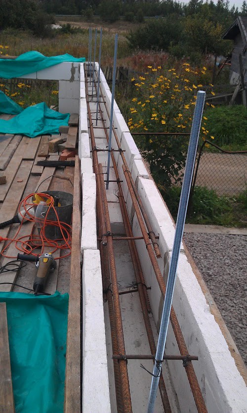

    Проштробился и уложил арматуру в штробы по периметру:

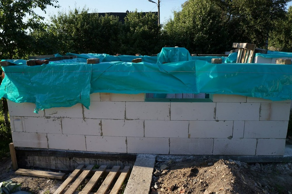

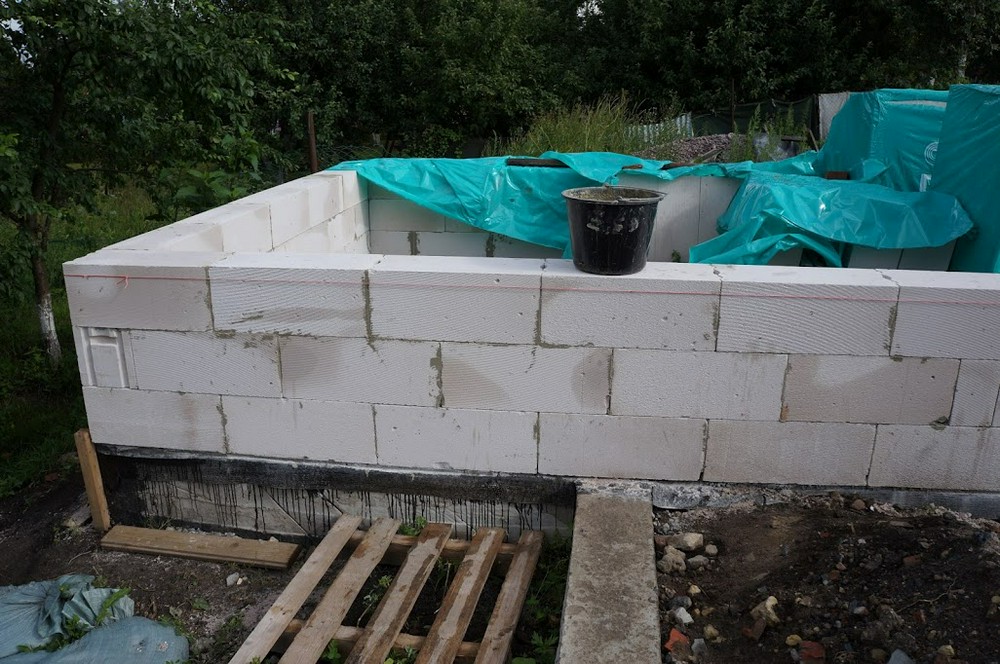

    Первый ряд блоков готов и укрыт. Также докупил песка и щебня в мешках для армопояса:

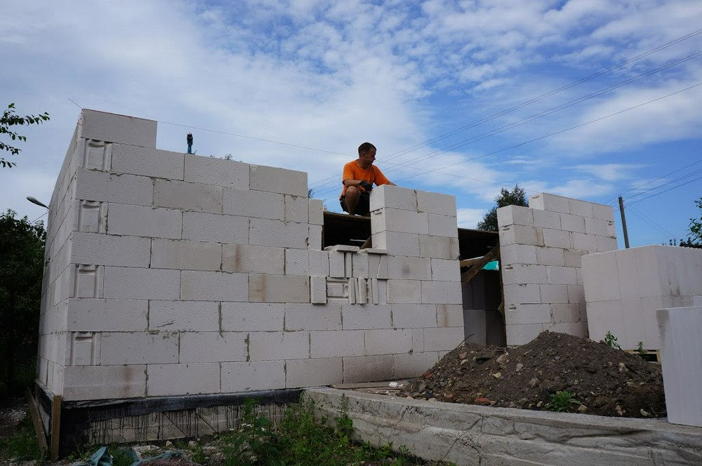

    Вот уже 3 ряда уложены... (после укладки первого ряда работа пошла гораздо быстрее)

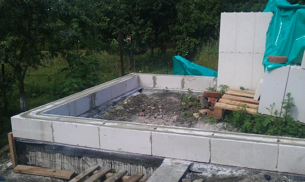

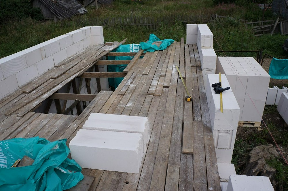

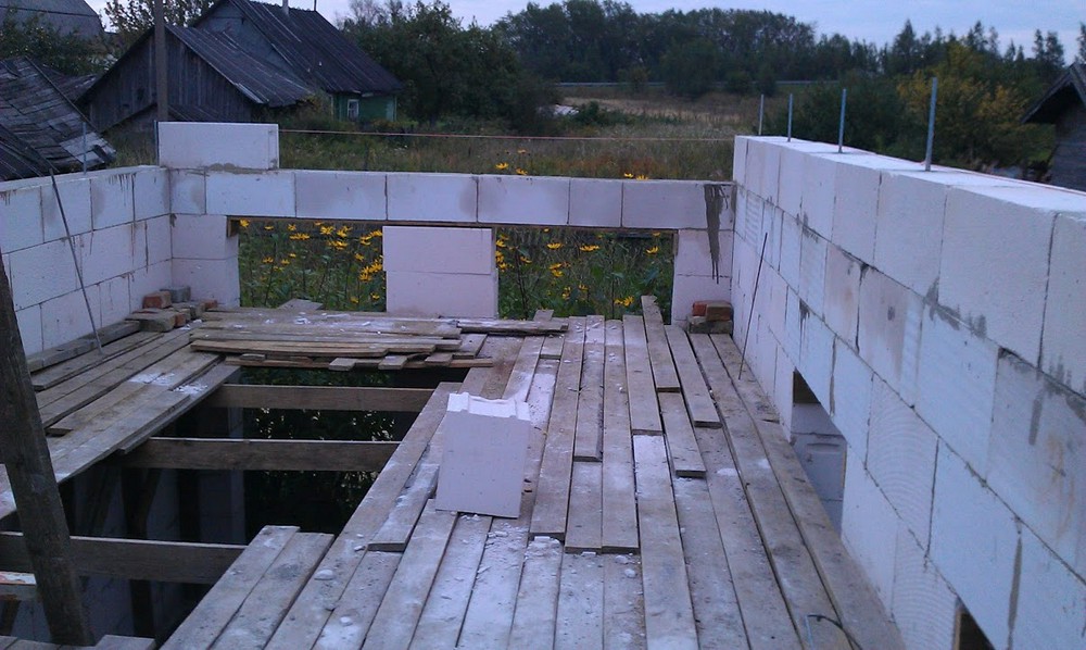

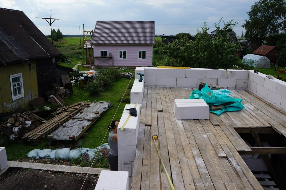

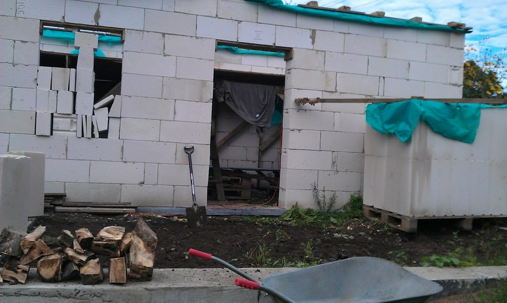

    Соорудил подмости внутри гаража для монтажа второго яруса кладки, а также для монтажа стропильной системы крыши:

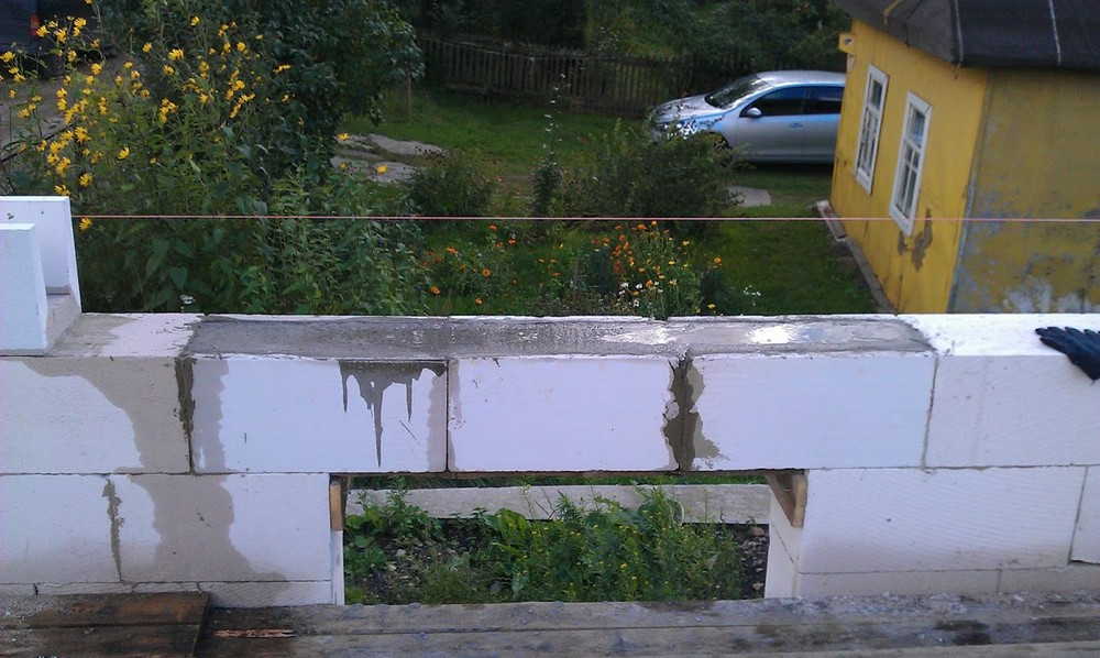

    Пришло время укладывать U-блоки для перемычек:
    Вот уже блоки уложены, заармированы и залиты бетоном:

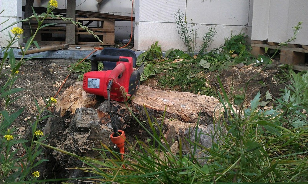

    Преславутый пень. Спилил его ниже обреза фундамента:
    Пень закопан и пложадка под навесом выровнена. Теперь можно не бояться свалиться в яму)

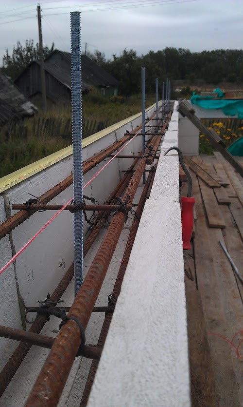

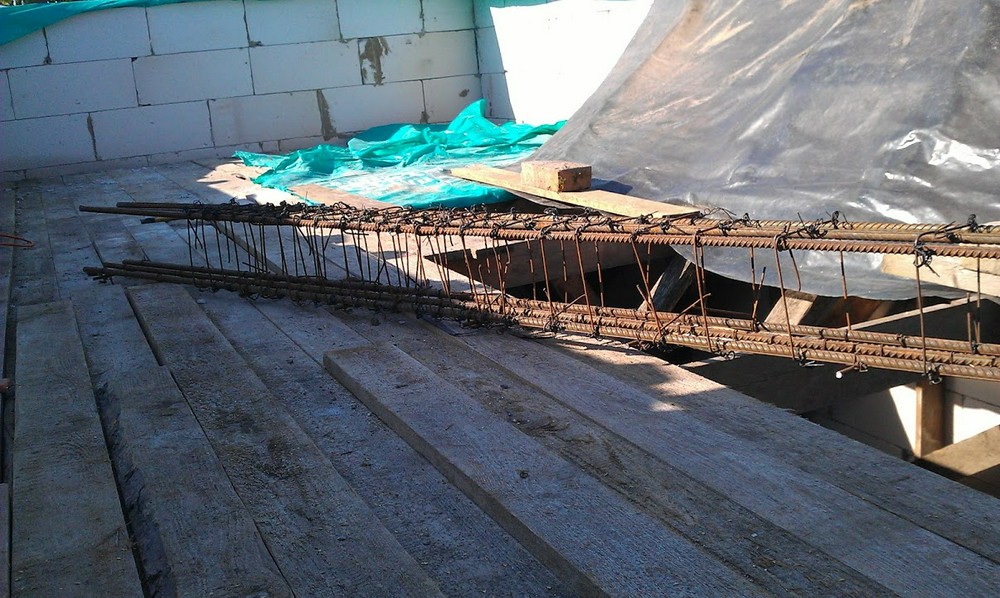

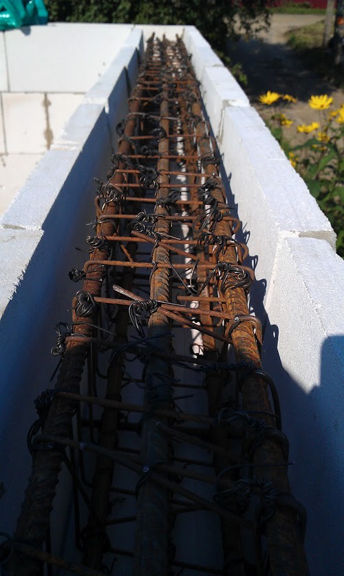

    Затем занялся вязанием каркаса для перемычки над воротами (диам. рабочей арм. 12 А500С 3 снизу и 3 сверху) поперечка 4 мм шагом в приопорной зоне 50 мм.
    Вот такой каркас получился:
    Установил каркас в проектное положение:

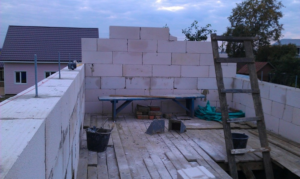

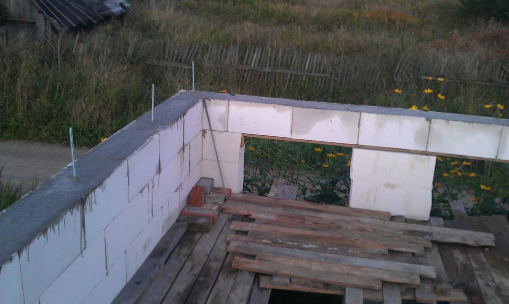

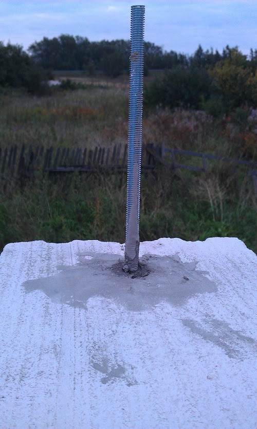

    Так как перемычка над воротами у меня входит в состав армопояса по всему периметру гаража, то армирую сам армопояс далее, но уже конструктивно оставшейся арматурой, а также расставляю шпильки для крепления мауэрлата:
    Так как мауэрлат у меня находится на разных отметках- со стороны двора он выше (для создания заданного уклона кровли) необходимо было по этой стене ставить длинные шпильки, которые бы протыкали ещё один ряд блоков и крепили бы мауэрлат:
    Небольшая композиция из инструментов и приспособлений... Решил отвлечься и пофоткать)

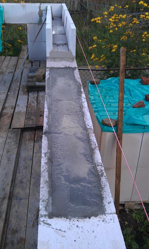

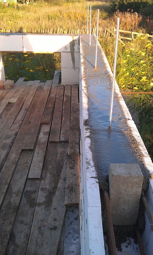

    Заливаю армопояс бетоном:
    Спустя 3 дня армопояс 22 м. п. залит:

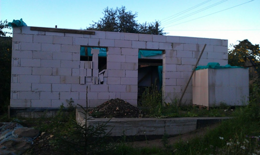

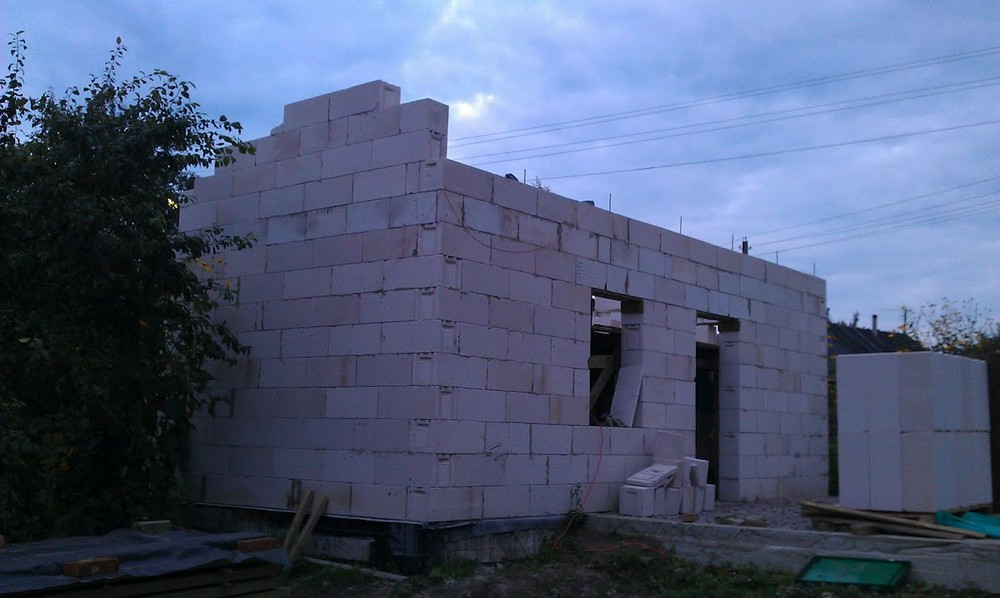

    Вот для чего были нужны длинные шпильки. Уложил ряд блоков со стороны двора. Отверстия в них сверлил обычным сверлом по бетону:

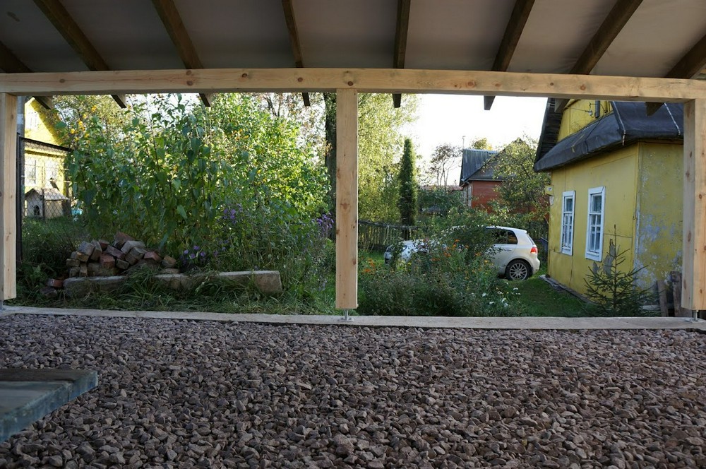

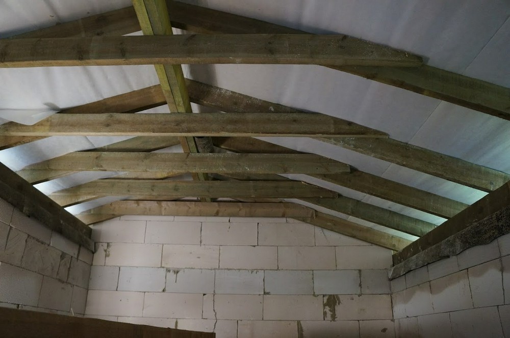

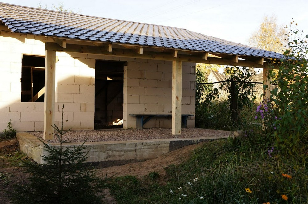

    Ну вот, стены вывел на проектные отметки, далее нанимаю бригаду плотников и они мне за неделю выполняют работы по устройству крыши:
    Ветрозащиты пока не стал ставить, дабв не делать лишних дырок в металлочерепице. На этом очередной строительный сезон вместе с выделенными денежными средствами закончились ... Все проёмы закрыл плёнкой и оставил зимовать. Следущим летом нужно вставить ворота, дверь, окно, зашить карнизы, покрасить и зашить сайдингом. Должно получиться красиво :)

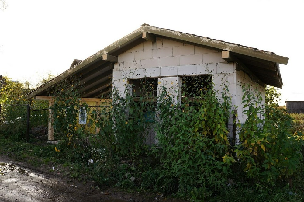

    Всем привет! Давно меня тут не было. В продолжении темы добавлю практически готовый, но не отделанный сайдингом гараж.
