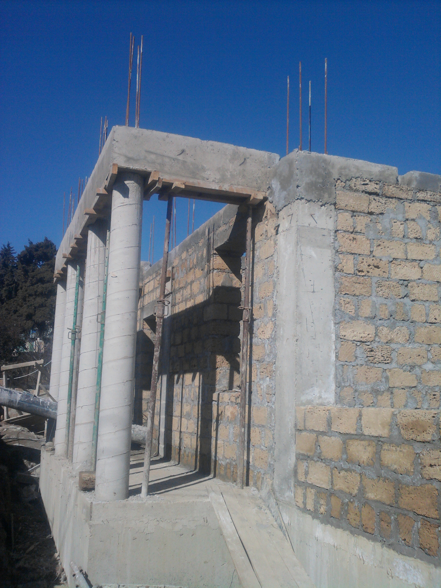

  15. Ело4ка
    27.01.12
    54
    111
    Ело4ка
    Ело4ка
    27.01.12
    54
    111
    Алушта
    Ух, ты... Тоже мечтала о доме с мезонином, вот сейчас осуществляю свою мечту. Сейчас на стадии возведения второго этажа.
