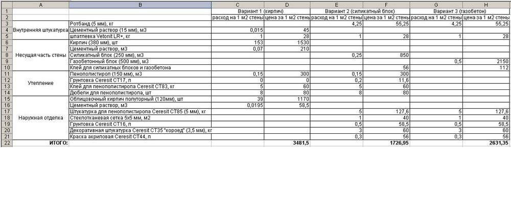

    Как обещал выкладываю грубый расчет стоимости материалов для строительства 1 м2 стены.
    Если коротко, то расклад получился следующий:
    - 1,5 кирпича + утеплитель + облицовочный кирпич - 3481 руб;
    - Силикатный блок + утеплитель + "мокрый" фасад - 1727 руб;
    - Газобетон 500 мм + "мокрый" фасад - 2631 руб.

    а почему такие не равные условия?
    почему для керамики вы используете керамический кирпич за 30 шт а для вашего любимого материала только штукатурку?
    Вот так наверно правильнее будет:
    Применение лицевого кирпича ценой 30 р шт.
    - 1,5 кирпича + утеплитель + облицовочный кирпич - 3481 руб; (+350 р за работу по утеплению) - 3831
    - Силикатный блок + утеплитель + облицовочный кирпич - 2613 руб; (+350 р за работу по утеплению) - 2963
    - Газобетон 500 мм + облицовочный кирпич - 3516 руб.
    - керамический блок без утеплителя керакам 38 СТ (достаточно по теплу в нашем регионе) + облицовочный кирпич - 3662 руб
    Применение "мокрого" фасада
    - 1,5 кирпича + утеплитель + облицовочный кирпич - 2596 руб;(+350 р за работу по утеплению) - 2946
    - Силикатный блок + утеплитель + "мокрый" фасад - 1727 руб;(+350 р за работу по утеплению) - 2077
    - керамический блок без утеплителя керакам 38 СТ (достаточно по теплу в нашем регионе) + "мокрый" фасад - 2777 руб
    И где вы видите в ваших расчетах, что строить из керамического кирпича дорого?
    Почему не считали Керамический камень? по экономике он отлично вписывается в любой бюджет, к тому же не требует доп. утепления.
    В среднем дом имеет площадь по стенам 120 метров, разница между силикатом и керамикой составляет 700 р за метр объемный, получаем экономию 84000 т. р. оно того стоит? вы на бензин за год тратите больше.

    Именно для таких дискуссий и затевалась тема, возможно я и поменяю еще свое мнение до начала стройки)
    А где противоречие? 4148+400 (доставка)+1000 (прокачка)=5548 руб, ну не ведрами же в опалубку стен и перекрытий заливать.
    Действительно, а зачем мы по жизни всегда все сравниваем? Думаю, чтобы выбрать либо лучшее, либо оптимальное, по своему мнению, соотношение цена/качество. А чем вас силикатный блок не устраивает?
    А почему меня должна интересовать себестоимость? Мне более интересна конечная стоимость. Маржинальностью пусть инвесторы и продавцы интересуются.
    Например куб силикатного блока весит около 1 тонны при стоимости 3400 руб. Газосиликат при схожей себестоимости имеет массу куба 0,5 тонны, т. е. по логике должен стоить в два раза дешевле (в полтора - если учесть стоимость порообразователя, больший объем, а значит стоимость пропарки и пр.), однако полтонны газосиликата стоят около 4000 руб. Отсюда вывод, что у газобетона или газосиликата бОльшая маржинальность, а значит производителю и продавцу выгоднее продавать данный материал. Именно поэтому Поревит везде пиарит именно газобетон, а про силикат многие и не слышали.
    Та же история и с экструдированнным пенополистиролом сырьем для изготовления выступает тот же гранулят, что и при изготовлении пенопласта, но при одинаковой плотности он более чем в два раза дороже пенопласта. Думаете затраты на производство отличаются в 2 раза? А теперь ответьте на вопрос, что более активно продвигается продавцами?
    Если бы строились южнее, то я бы выбрал скорее всего керамический камень, однако в наших условиях из керамического камня не построить однослойную стену без утеплителя, ранее я уже рассуждал на тему одно- и двухслойной стены. Производители керамического камня часто лукавят приводя теплопроводность стены без учета швов (а при кладке керамического камня применяется толстый шов) и без учета влажности которую материал приобретает в процессе эксплуатации (тот же Поревит заявляет, что стены в 40 см достаточно, однако расчеты говорят о другом, именно поэтому у меня в расчетах 500 мм).
    Это сейчас газ стоит 4 рубля, вы можете предсказать сколько он будет стоить скажем через 10 лет? Я не могу (
    А почему минплита? Вы видимо не внимательно читали, будет пенопласт. И отчего минплита или пенопласт не проживет 15 лет?
    Почему экструдированным? Чем НЕ экструдированный плох?
    Почему силикат не создаст качественный микроклимат? Чем он может навредить здоровью? В пенопласте все пугают стиролом, а про силикат не удалось найти компромата, может дадите ссылочку? Насчет экономии на здоровье полностью согласен и это основной аргумент в пользу глиняных материалов.
    Посмотрел. Ни один указанный вами вариант с керамическим камнем не проходит по СНиП без допутепления. Я не за халяву, я за разумную достаточность! При дешевизне металлочерепицы крыша будет из цементно-песчаной черепицы BRAAS.
    Тут вы на мой счет не правы, работаю я электриком в нефтегазовой сфере, кстати, представителем Braas я тоже не являюсь). Вторую линию которая и производит силикатный блок Поревит запустил уже пару лет назад. Я даже возил отца в Ялуторовск посмотреть на пятиэтажку которая зимует второй год, но поездка это была для того чтобы убедить его отказаться от облицовочного кирпича в сторону мокрого фасада (штукатурка не отваливается от минваты, трещин нет).
    Потому что изначально этот расчет делался для отца, чтобы показать ему разницу в стоимости "его" и "моего" варианта.
    Так и по вашим расчетам силикатный блок дешевле.
    И тут силикатный блок дешевле.
    В том то и дело что требует. Я кирпич со счетов не списываю, если удасться найти недорогой кирпич, то стены (например второй этаж) будут сложены из него, однако штукатурки потребуется больше.
