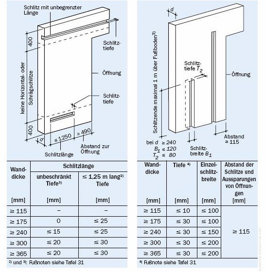

    - в стене (ввиду ее малой толщины) нельзя как вздумается резать штробы (под проводку, водоснабжение, канализацию и пр.)

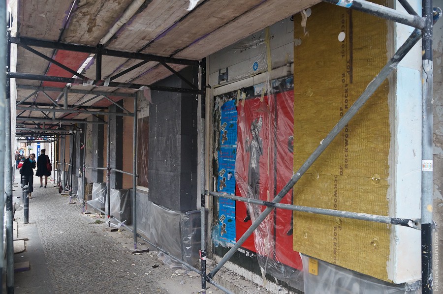

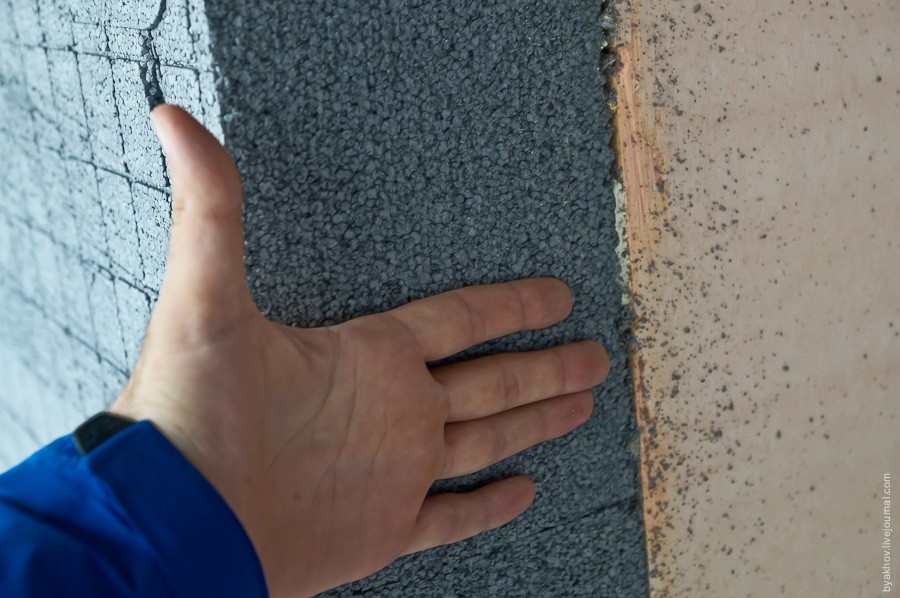

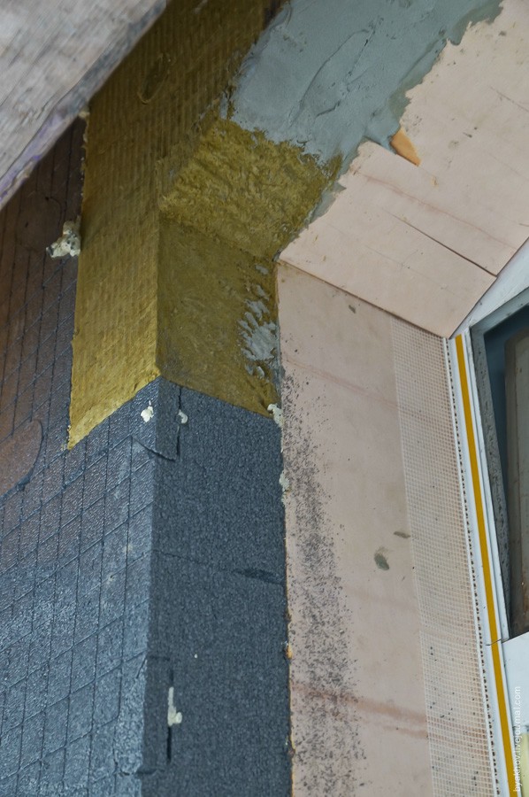

    Обратимся к опыту немцев. На одной из улиц Берлина видел реконструкцию старого здания
    В данном объекте используется сразу 3 вида утеплителя: каменная вата, неопор и ЭППС. Вата смонтирована по углам и над оконными перемычками по соображениям пожарной безопасности. Российские нормы для частных домов вроде не требуют подобных рассечек. Почему откосы утеплены ЭППС я так и не понял, может это как-то связано с его низкой паропроницаемостью и низким впитыванием влаги.
    Несмотря на то, что стена здания имеет толщину явно боле 50 см и сложена из кирпича толщина утеплителя не менее 15 см.
    Весь крепеж спрятан внутрь утеплителя и оштукатуривание происходит непосредственно по утеплителю без всяких сеток, для этого поверхность имеет насечку или неровности. В России принято дюбели крепить через штукатурную сетку и прятать их в базовый армирующий слой (может из-за климата, а может из-за того что на наших пенопластах нет никаких насечек).
    [​IMG] [​IMG]

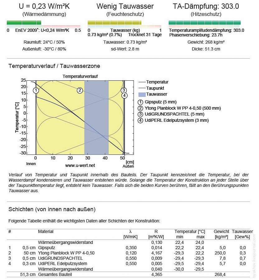

    Настало время посчитать различные комбинации материалов стен. Для этого воспользуемся он-лайн калькулятором на одном из немецких сайтов. Наружную температуру примем -30С при влажности 80%, внутреннюю +24С при влажности 50%.
    Отправной точкой будет служить однослойная стена из газосиликата (газобетона) толщиной 500 мм. Пирог изнутри наружу следующий: 5 мм гипсовой штукатурки, 500 мм блок (плотностью 500 кг/м3), 5 мм паропроницаемой штукатурки, 3мм паропроницаемой декоративной штукатурки.
    Приведенное сопротивление теплопередачи (R) равно 4,365 (для Тюмени должно быть выше 3,54), смотрим в самом низу.
    В Европе принято ориентироваться на теплопотери, в данном случае они составляют 0,23 (вверху для наглядности представлены шкалы: зеленый - все ОК, желтый - нормально, красный - неприемлемо) соответственно меньше лучше.
    Сверху в центре - расчетное содержание влаги в стене при заданных температурах и влажности. Как видно в стене может накапливаться до 730 грамм воды на один квадратный метр. Однако более важен параметр «Trocknet» - это количество дней за которое происходит выход избыточной влаги. В данном случае 31 день, что немцы считают вполне допустимым. Оба параметра чем меньше тем лучше.
    Сверху справа амплитуда затухания 303, она показывает во сколько раз амплитуда колебаний внешней температуры больше амплитуды внутренней (если не забивать голову, то чем больше тем лучше). Там же расчетный фазовый сдвиг составляющий 23,7 часа. Если просто ...впрочем просто думаю не получится. График наружной температуры представляет собой синусоиду (к полудню температура растет, к ночи падает). График внутренней температуры такая же синусоида но с меньшей амплитудой и несколько «заторможенная» (когда снаружи температура уже падает внутри она продолжает какое-то время расти). Так вот фазовый сдвиг это время между максимами внешней и внутренней температуры. Оптимально чтобы оно было 10-12 часов, тогда ночью в доме будет чуточку теплее чем днем (что нивелируется более активной вентиляцией в ночное время).

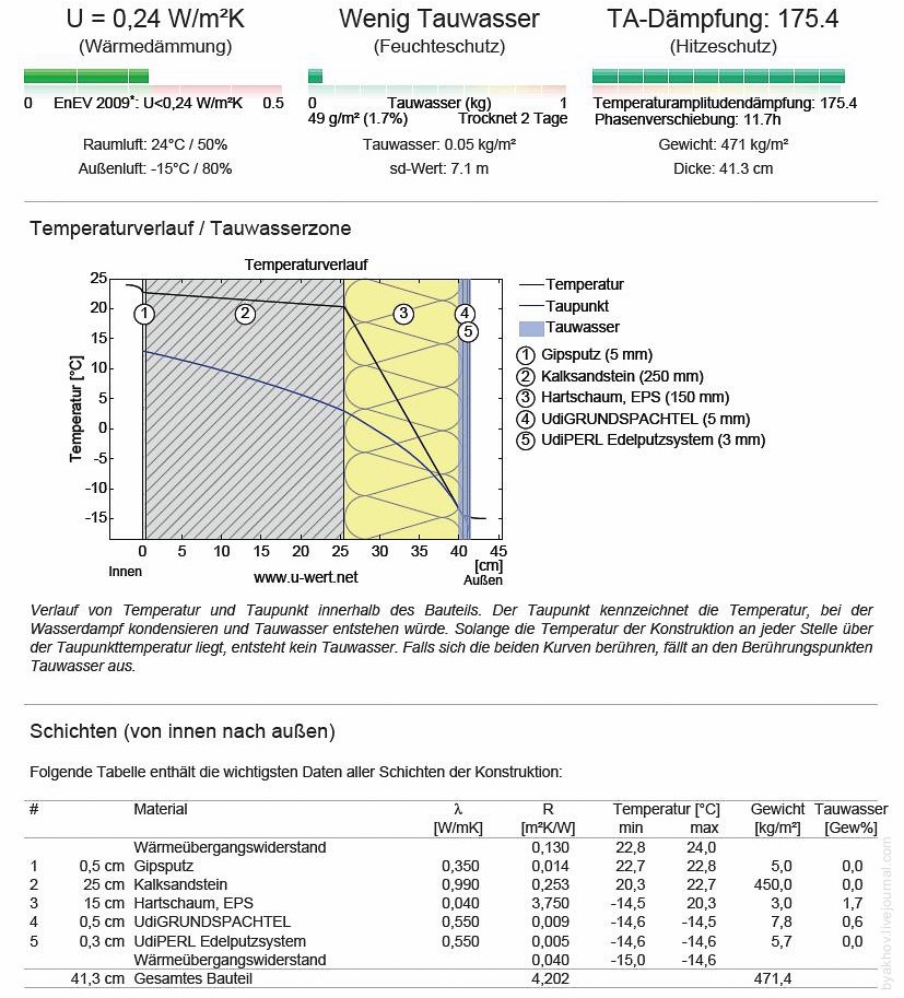

    А как поведет себя силикатный блок? Возьмем блок толщиной 250 мм (только такой выпускается поблизости) и приклеим на него пенопласт толщиной 15 см, тем самым обеспечив теплопотери 0,24 (R=4,202).
    Влаги в пенопласте будет 181 грамм/м2 (вот он ПЛЮС низкой паропроницаемости силиката!) и исчезать она будет за 12 дней. Амплитуда затухания 175 (меньше чем у газобетона, но более чем достаточно). Фазовый сдвиг составит оптимальные 11,7 часа.
    А что будет при изменении температуры наружного воздуха? Все будет хорошо! Меняем температуру за бортом на -15С.

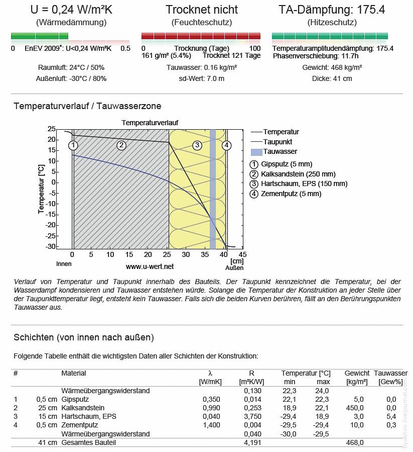

    Влаги в стене стало заметно меньше (49 грамм/м2) и испаряется она всего за 2 дня. Таким образом самые худшие условия при максимальной разнице между наружной и внутренней температурой.

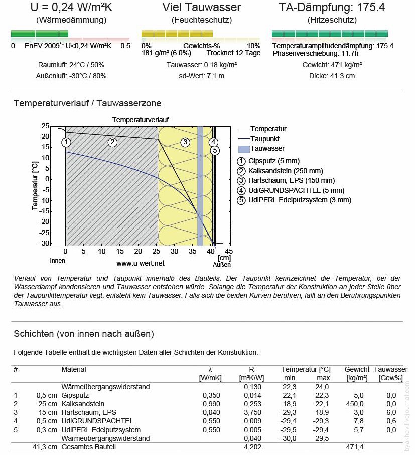

    Попробуем сэкономить и заменить паропроницаемые штукатурки на тоненький (5 мм) слой самой обычной цементной штукатурки.
    Как видим ничего хорошего из этого не получилось. Влаги в стене вроде и не много (161 грамм/м2) на сохнуть она будет 121 день. Экономия на материалах фасада в данном случае может выйти боком.
    Еще один момент. Как видим (ранее я это уже отмечал) стена из силикатных блоков при вдвое меньшей толщине весит больше. У силиката 471 кг/м2 против 268 кг/м2 у газосиликата. Повод хорошо задуматься о фундаменте.

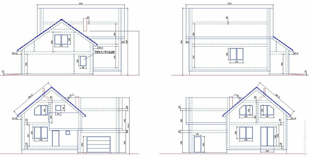

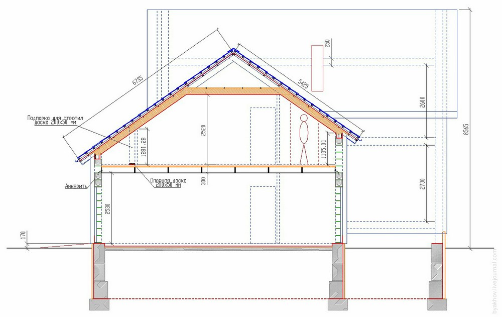

    От теории пора перейти к практике. С конструкцией и материалом стен предварительно определился (250 мм силикатный блок + 150 мм пенопласт с «мокрым» фасадом). Пересмотрев кучу готовых проектов стало понятно что ничто на 100% не подходит, поэтому приняли решение танцевать от набора оборудования, т. е. определиться с количеством и назначением комнат и мебели. Основная мебель была нарисована в масштабе и примерно разбросана по комнатам. Начали вырисовываться размеры и пропорции комнат. Под жилые помещения было решено отдать полностью второй этаж, там же расположить и основную ванную комнату. Первый этаж отводится под гараж, котельную, кухню, гостиную и маленький туалет с душевой кабиной. В целях сокращения затрат и упрощения монтажа все помещения прямоугольной формы без всяких украшательств в виде эркеров. Размеры наружных стен и лестничного проема подогнаны под стандартные размеры плит ПК. В итоге после двухсот итераций получилась следующая картина.
    План первого этажа
    План второго этажа
    Фасады
    Отметка полов в пристройке, в которой располагается гараж, расположена чуть ниже чем в доме, поэтому пришлось сделать несколько разрезов чтобы правильно выполнить лестницу и армпоясы.
    Хочу услышать мнения форумчан по предложенной планировке, т. к. на данный момент меня мучают следующие вопросы:
    - Высота первого этажа 2,73 м мне кажется все же маловатой, думаю после всех отделочных работ значительно сократиться, как думаете добавить еще высоту на 1 блок (25 см)?
    - Высоту ступенек 20 см кто пользовал? Удобно? (Все же если высоту потолка первого этажа увеличить, то думаю увеличить и проем под лестницу добавив ступеньки и снизив их высоту)
    - Вход в дом из гаража насколько проблемный вариант в плане запахов? Есть мысль подвинуть перегородку между котельной и гаражом, сделав вход в дом из гаража через котельную (таким образов используя ее как тамбур)
    - Внутри дома отсутствуют несущие стены. Реально выполнить стропильную систему без промежуточных опор?
    - Перегородки из силикатного блока толщиной 80 мм достаточно?
    - В пристройке не получается сделать замкнутый армпояс под стропильную систему. Если выполнить пояса не замкнутыми, а в виде букв П (заведя метра на полтора перпендикулярно в стены) чтобы стропила меньше распирали стены?

    1. Однозначно мало: в черне 3 метра минимум
    2. Лучше 18-19 см высоту ступенек. Однако лестницу тоже надо раздвинуть. 2 м в черне это узко для двух пролетов
    3. Не знаю, но запахи будут.
    4. Не знаю, но звукоизоляция в спальнях дело первостепенное - от этого и рассуждай.
    5. см. п. 4
    6. Скорее всего, нормально.

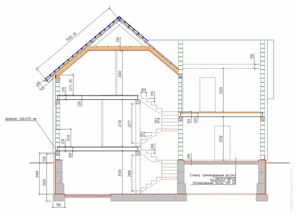

    Постарался учесть замечания:
    - увеличена высота потолков;
    - уменьшена высота от пола до подоконников;
    - вход в дом из гаража теперь через котельную которая таким образом выполняет роль тамбура;
    - уменьшена высота ступенек с первого этажа на второй (но все равно не получается сделать их высоту одинаковой и меньше 190 мм);
    - увеличена ширина лестничных пролетов.
    Стропильную систему скорее всего отдам посчитать специалистам (планируется сделать из металлических профилей ЛСТК).
    Перегородки решил оставить толщиной 80 мм, так как у силикатного блока достаточно хорошие звукоизолирующие свойства, да и в доме будут жить только родители с редкими заездами родственников.

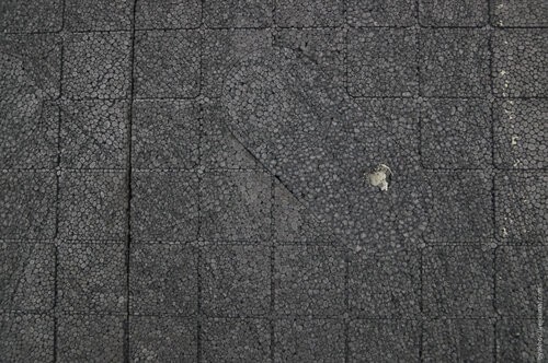

    На фотографии типичная халтура, я бы бригадиру за такое далбы пи-ей! Если делаете противопожарные рассечки из минваты, то рассечки по периметру окна, на откосах и как продолжение межъэтажную рассечку. ЭППС на откосе с наружной стороны применять нельзя! Это очень грубое нарушение. Базовый армирующий слой по неопору с сеткой они будут делать, штукатурка без сетки держаться не будет!
    Неопор и минплита низкого качества, видимо у них тоже процветает халтура.

    Честно говоря, меня тоже смутили рассечки и ЭППС. Если расположение минваты еще можно списать на немецкие нормы, то применение ЭППС для меня так и осталось загадкой (себе я бы так точно не стал делать).
    Уважаемый nadegniy, подскажите как специалист, как отличить ППС низкого качества (в ближайшее время планирую закупаться и данная информация будет крайне полезной).
    Еще есть вопросы по системе утепления фасада, буду благодарен, если уделите время и коротко ответите все ли правильно. Планирую следующий пирог:
