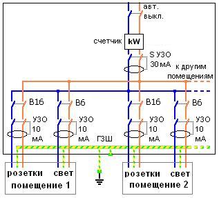

    У Наблюдателя приводилась такая схема двухуровневой дифзащиты в 2009 году:
    От себя добавлю, что вопрос насчет замены 2Р автоматов на 1Р и типа В на тип С, УЗО типа А на АС возникает в 90% случаев.
    Вы ж понимаете, к чему приведёт рекомендация поставить по 2 УЗО подряд.
    Я уж молчу про "уже купил и замуровал щиток на 24 модуля", "куплено 100 метров NYM 2х2.5 и куда его теперь девать"...

    Именно эту схему я и имел ввиду. Из ветки "Глупые вопросы по заземлению", сообщение 14

    Еще один из вариантов с последними изменениями. на заземление не обращать внимание, его полная реализация под вопросом, и остается вопрос использования 2p конечных автоматов, на столько ли это критично:
    схема

    На каменку поменяйте АВ и УЗО местами - начала АВ, потом УЗО.
    Что у вас там на ванную 1,5мм2 под защитой АВ16 - нехорошо. УЗО на ванную на 25а под защитой только входного АВ 32а - тоже нехорошо. УЗО на 10ма ставят обычно на одного потребителя.

    В принципе рабочая схема. У себя когда когда собирал шиток делал так: ввод, автомат на 25А щётчик Меркурий, автомат на 20А, ввод в дом на этажные щитки, через УЗО 40А / 30мА далее автоматы 16А розетки и 10А свет и так на каждом этаже. А полковник Исаев в форме СА смотрится гораздо лучше! Удачи

    Добавлю, поскольку никто сначала не читал - щиток ВРУ с TNC-Sовским разделением PEN висит не на столбе где бы он хотя бы повторное заземление обеспечивал, а непосредственно в доме рядом с ЩР. То есть это как бы один щит. Здесь это разделение не только не нужно, оно просто опасно. Да еще и отдельной земли требует. Линия - голый ляминь... Автору предлагалось, но он не внял:

    Да на каменку так и хотел поменять, прям мысли прочитал мои, На ванную 2,5мм, не углядел (описка).
    Avs7153, а нужно ли как-то предусмотреть защиту от импульсного перенапряжения. Стоит ли устанавливать ОПН, УЗИП ... в Щите дома, или это пожаро-опасно?
