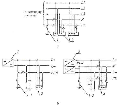

    система TN-S - система TN, в которой нулевой защитный и нулевой рабочий проводники разделены на всем ее протяжении.
    Вариант а - для сетей переменного тока.
    1 -
    заземлитель нейтрали источника переменного тока; 1-1 - заземлитель вывода источника постоянного тока; 1-2 - заземлитель средней точки источника постоянного тока; 2 - открытые проводящие части; 3 - источник питания

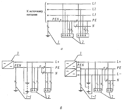

    система TN-C-S - система TN, в которой функции нулевого защитного и нулевого рабочего проводников совмещены в одном проводнике в какой-то ее части, начиная от источника питания.
    - заземлитель нейтрали источника переменного тока; 1-1 - заземлитель вывода источника постоянного тока; 1-2 - заземлитель средней точки источника постоянного тока; 2 - открытые проводящие части, 3 - источник питания
    Наиболее надежной и безопасной считается система заземления TN-C-S, выбираем ее.
    Эта схема соответствует картинке №2, скинутой Сашей. :) В ней, как вы видите, присутствует необходимая шина PEN, от которой идет разделение на отдельные проводники N и PE, что полностью соответствует требованиям действующего ПУЭ.
