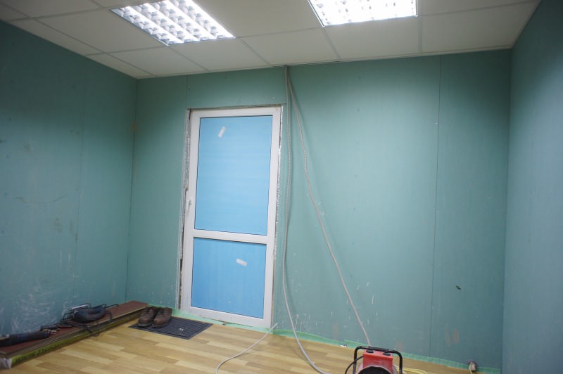

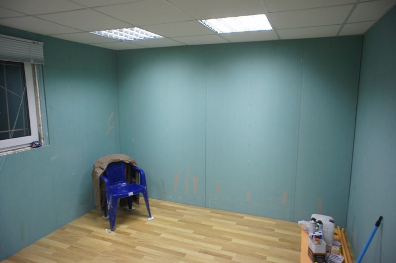

    Утеплил, зашил гипсокартоном 2 слоя, потолок 150мм ваты подшил 30мм пеноплексом чтобы не падал, и проклеил пенофолом самоклеющимся. Стены 100мм ваты, проклеил пенофолом, использовал клей энергофлекс, клеит изумительно, хотя он и рассчитан, на полиэтилен и металл. Потолок сделал армстронгом, пол застелил по 100мм пенофлекса ламинатом, на днях обои и короб, для моих целей он лучше подходит нежели плинтус. Используется пушка 1квт на улице -22 внутри + 26, как и положено по расчетам через калькулятор теплопотерь.[​IMG]
    Еще купил в леруа кухню 2 ящика две тумбочки, цена 3900р ... просто шикарная, а вот шкаф и прихожую и каркас кровати буду делать сам. Отопление переведу на контроллер eberle fit 3u, он для любой системы отопления, жалею что не заложил теплый пол, ибо пенофол и в полу.
