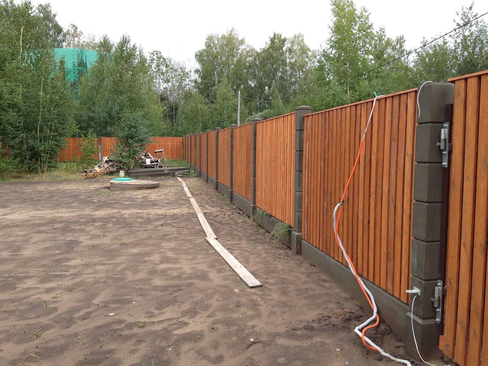

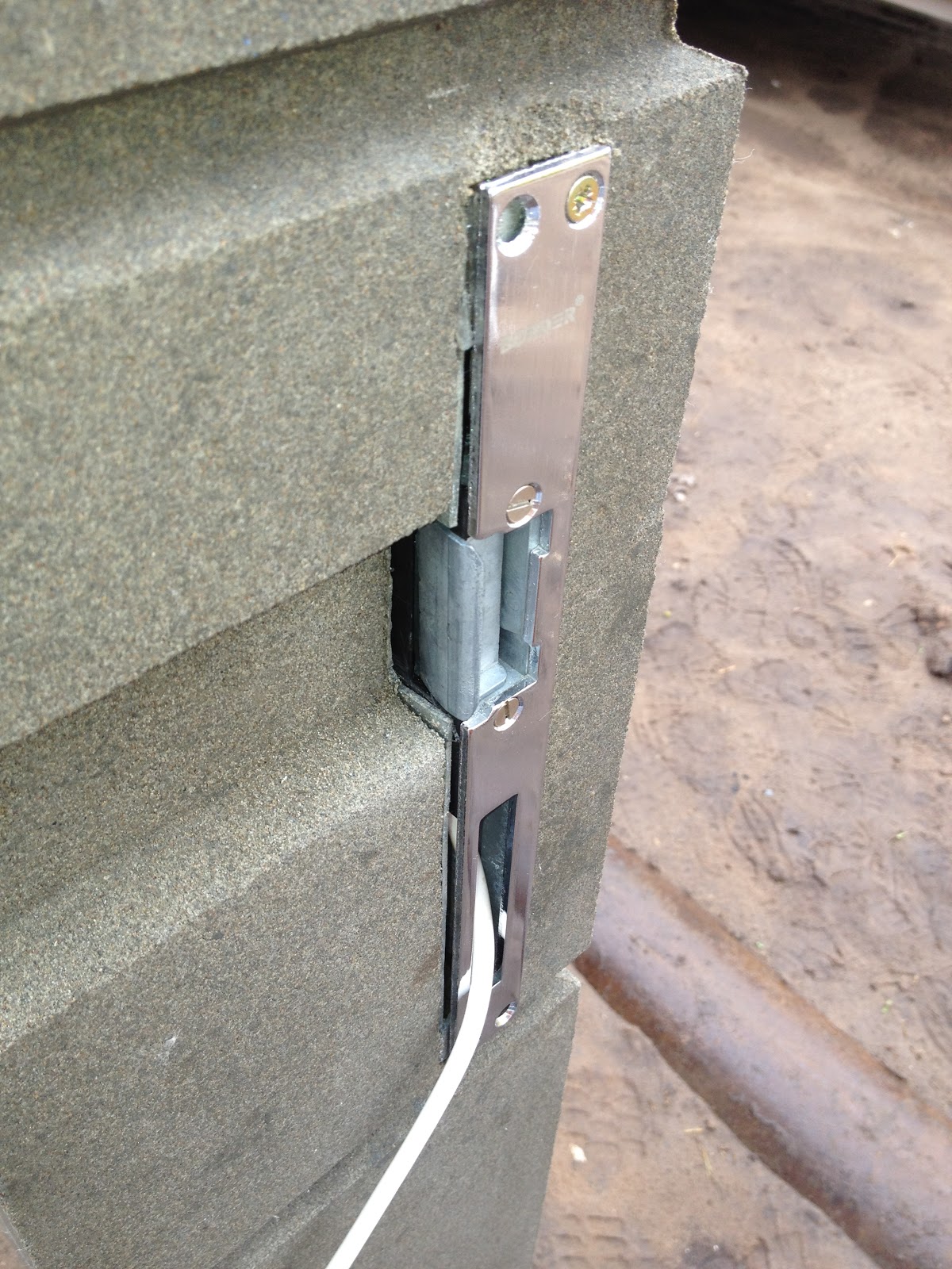

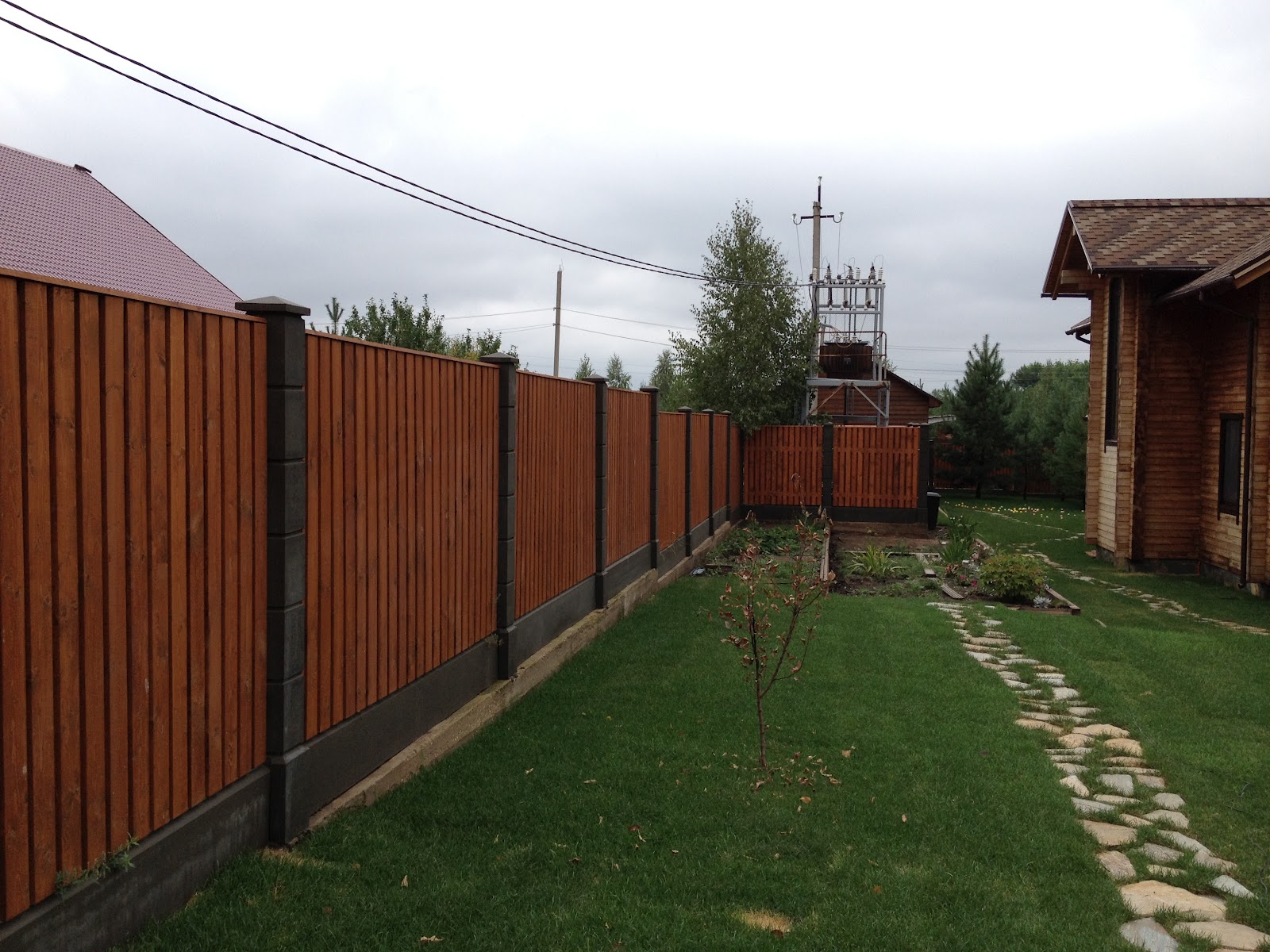

    Вот фактура- о которой речь шла. такие эти изделия все и со всех сторон.
    И встроенная фурнитура- чтоб ничего лишнего и инородного не было на столбе при взгляде со стороны.
    Ну и результат...

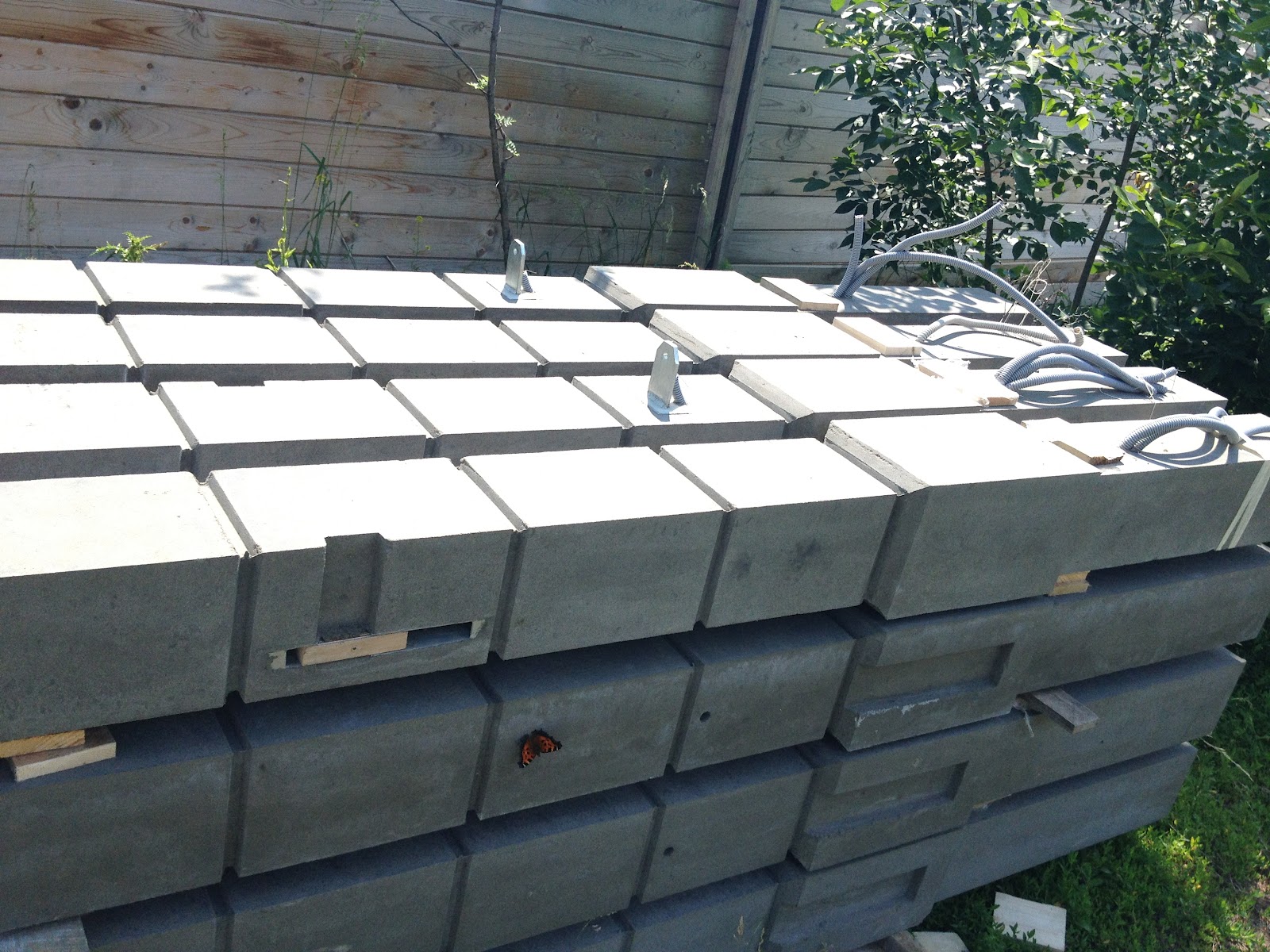

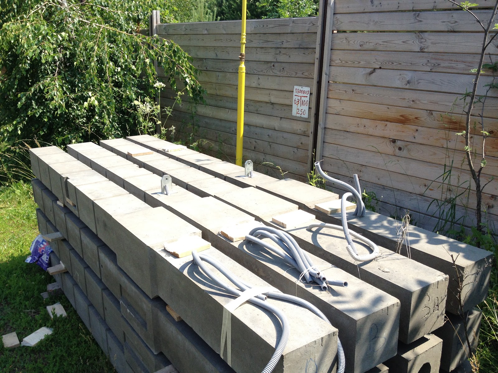

    Клиенты часто задают вопрос. Как забор такого типа будет себя вести без, традиционной для РФ, фундаментной ленты и такой длиной столба. Длиной той части- что бетонируется в землю. В нашем случае это 75-80 см. Если глубина промерзания грунта на территории России доходит до полутора метров (см. рис.)
    Попробую ответить, но прежде, необходимо разъяснить существенную разницу между заборами на фундаментной ленте и теми- что представлены здесь.
    Итак, что называется- классика!
    Здесь не буду говорить о трудоёмкости и дороговизне подобного способа, укажу лишь особенности или недостатки такой конструкции.
    Копается траншея по всему периметру, строится опалубка, закрепляется арматура и вертикально устанавливаются и фиксируются металлические вертикальные, части забора, как правило, металлические трубы. Затем всё это заливается раствором и в результате получается жёсткая конструкция, бетонный пояс по всему периметру.
    Отлично. Далее- дело техники. Вокруг труб кирпичная кладка, при желании, крепятся секции. Вопрос закрыт. Получается массивно и красиво. Вот так:
    или вот так:
    Массивно, серьёзно, сердито и, кажется- надолго.
    Теперь о наших "баранах".
    Здесь, собственно, всё проще пареной репы.
    Размечаем периметр, копаем лунки, сыпем по пол ведра на дно ямы щебёнки, трамбуем, выводим высоту, вставляем столбы
    фиксируем в лунке,
    заливаем раствором, устанавливаем секции
