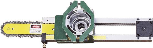

    к вопросу об инструменте, для информации - были такие времена, когда солнце было яркое, трава зелёная, а радиально-консольные пилы могли поворачиваться на 90 градусов вокруг своей оси и к ним можно было прикупить вот такое "долбёжное" устройство.

    Долбежный фрезер взял недорого, на всех моих строениях окупит себя. Шина 100 мм, нужно заказать 150 мм.
